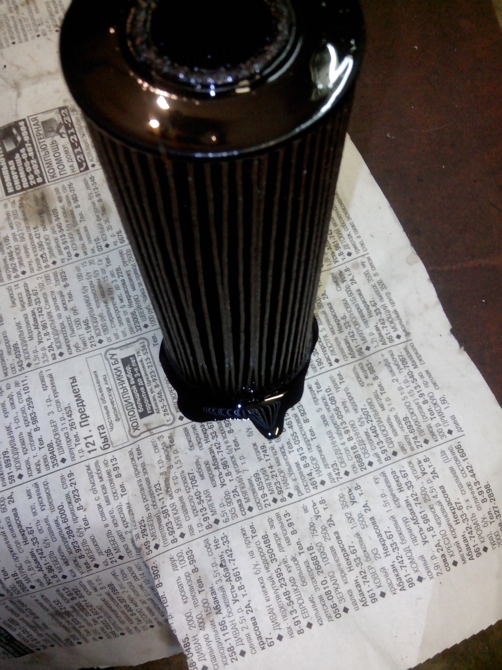

[quote name='Яков_Лещ' date='24.2.2015, 17:51' post='2105034']
Что именно на щупе не понравилось?
Чернота не просветная,такого на своей машине ,ни на одной причем,еще не было!

#45
Отправлено 25 February 2015 - 08:01
Не могу сказать, что я отъездил на таком масле прям много-много, но помню, что темнеет оно (ZIC полусинтетика) достаточно быстро, это нормально.
Другое дело, может быть Вы на совсем уж левак нарвались...
Хорошо бы, действительно, чего пожиже залить, со сменой фильтра, помыть систему, поглядеть на результат.
#46
Отправлено 25 February 2015 - 08:52
Так и придется делать,посмотрим,какая жижа сейчас там! ![]()

Отправлено 27 February 2015 - 04:41
Нарисовалась вот какая картина.Загнали в гараж,сняли фильтр,даже так себе ничего он оказался.Слили масло,не совсем уж так страшно.Поставили фильтр MANN 727 там еще какие то цифры,залили ZIC 10W30,так как было такое на другую машину,а с финансами в свете последних событий не фонтан.Завели машину,давление сначала 1,5 показало,потом поехали к двоечке стало ползти.А на днях так вообще порадовала машина только заводишь 3 очка и ни с места!
Маселко видно какое.

Отправлено 27 February 2015 - 13:56
Ну и к чему мы пришли,датчик в норме,масло гавно.............После всех просмотров,завели авто,работает,как и прежде.Погоняли,давление не падает 3 очка держит.Прогрели мотор как следует,посмотрели щуп,а там кочмар.......Да,ZIC сильно огорчил
Теперь фильтр купить и масло сменить,вот только какое?????????????Может про Лукойл синтетику кто нибудь что расскажет?
Нафиг лукойл. ИМХО, такое-же подозрительное как и ЗИК и ХАДО и ТНК.
Лично я щя залил Chevron Havoline. Полёт нормальный. 5 литров 1100 рублей. дёшево\сердито.
А если хочешь маслом "помыться" денёк другой и слить - роснефть.
