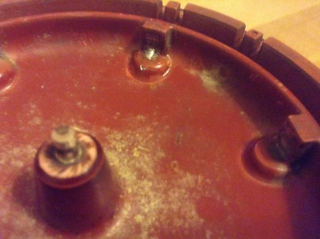

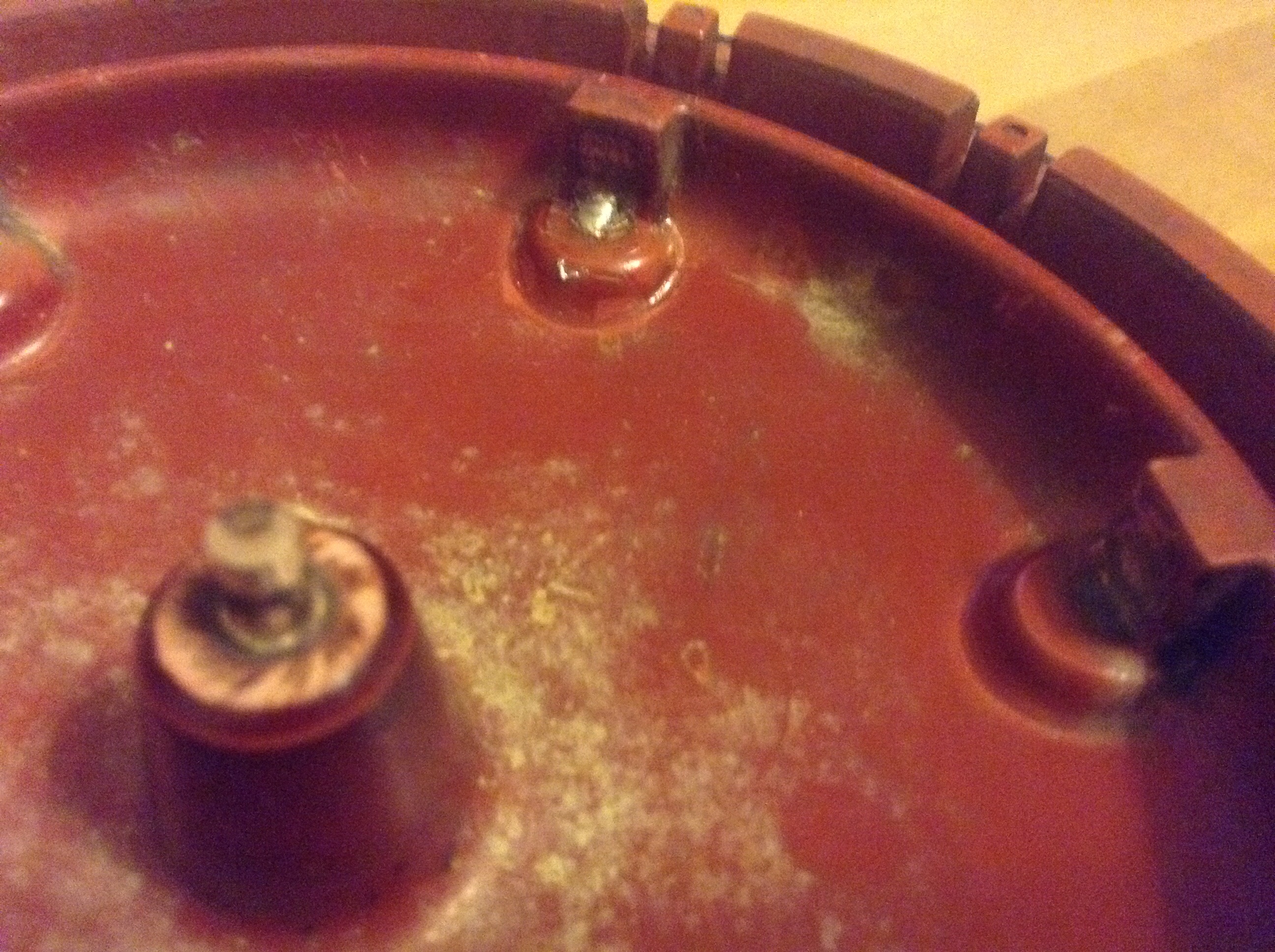

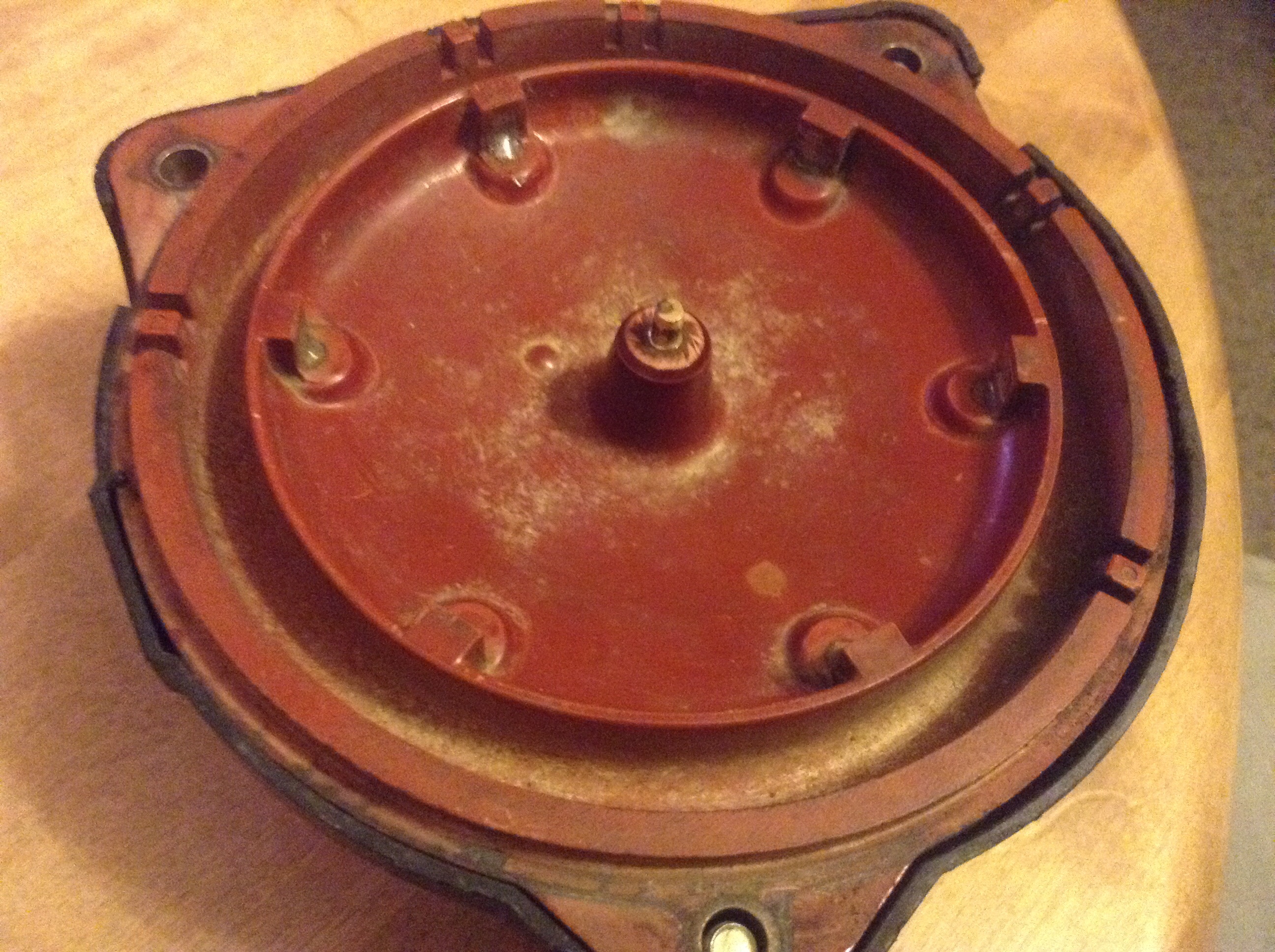

Повторюсь! 104й не знаю но мне кажется что крышку надо менять! и на сколько я помню по последним темам; в крышке нет центрального уголька! такая задумка МБ.
Понятно что уголька нет, на фото видно. И видно как ремонтировали))) два контакта те что с про волосками как раз и не имеют положенного сопротивления....

Перемерял, пятый и третий звонятся, а на остальных мультик не пищит, и при переводе в режим измерения сопротивления показывает 1.1 кОм....
В общем крышка на замену....

свечи выкручивай, суши феном или новые, собирай пробуй, крышка твоя с бюджетом в солидный запой придёт не раньше недели,
с бегунком я тоже мучился, открутил только специальным шестигранником с синей ручкой. стоит рубль, брал у товарища в вело мастерской,
протри бегунок с обратной стороны, там точняк налёт масла и сверху конденсат.

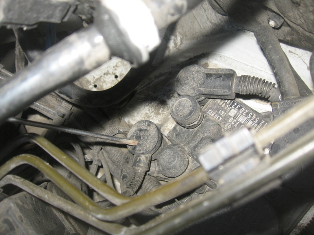

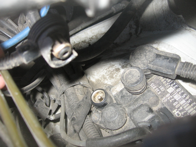

насчёт датчика детонации не уверен что он там есть ( утверждать не буду)
у меня катушка стоит на левом лонжероне, иди по центральному проводу зажигания от распределителя . на другом конце будет катушка зажигания ( на фото синий провод заходит внутрь катушки) .,
хе хе , может провод то в воздухе будет болтаться,
на коммутаторе ( левый брызговик) есть коаксиальный разъём ( снят на фото и с жалом отвёртки сфоткан ) замерь сопротивление по кабелю,
если пойдёшь по коаксиалке придёшь к датчику положения вала.
