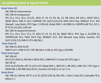

я лью Neste Turbo LXE 10W-40, есть ещё такое же, но 15W-40; специально разработаны для тяжелого транспорта. Полёт нормальный
