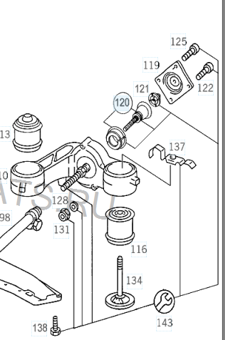

У детали 120 есть резиновая втулка или сайлент блок, но на схеме она не отражена - какой номер запчасти?
Были: 1983 W126 280SE 5ст. МКПП, 1978 W116 280S АКПП, сейчас - 1984 W126 500se в постройке + 1983 w126 280se 5ст мкпп в эксплуатации
#45 ОФФЛАЙН   Leop
Leop
  • Cообщений: 1532
    w126 500SEL
Отправлено 20 May 2015 - 21:18
Она нарисована перед шарниром, но не имеет номера на картинке, так как не поставляется отдельно. А номер отлитый на этой резине могу сказать A123 333 38 14. Интересно что перекочевал со 123-го...

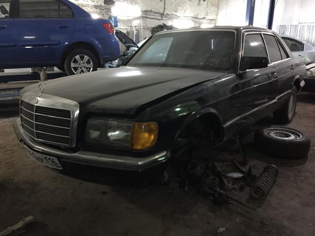

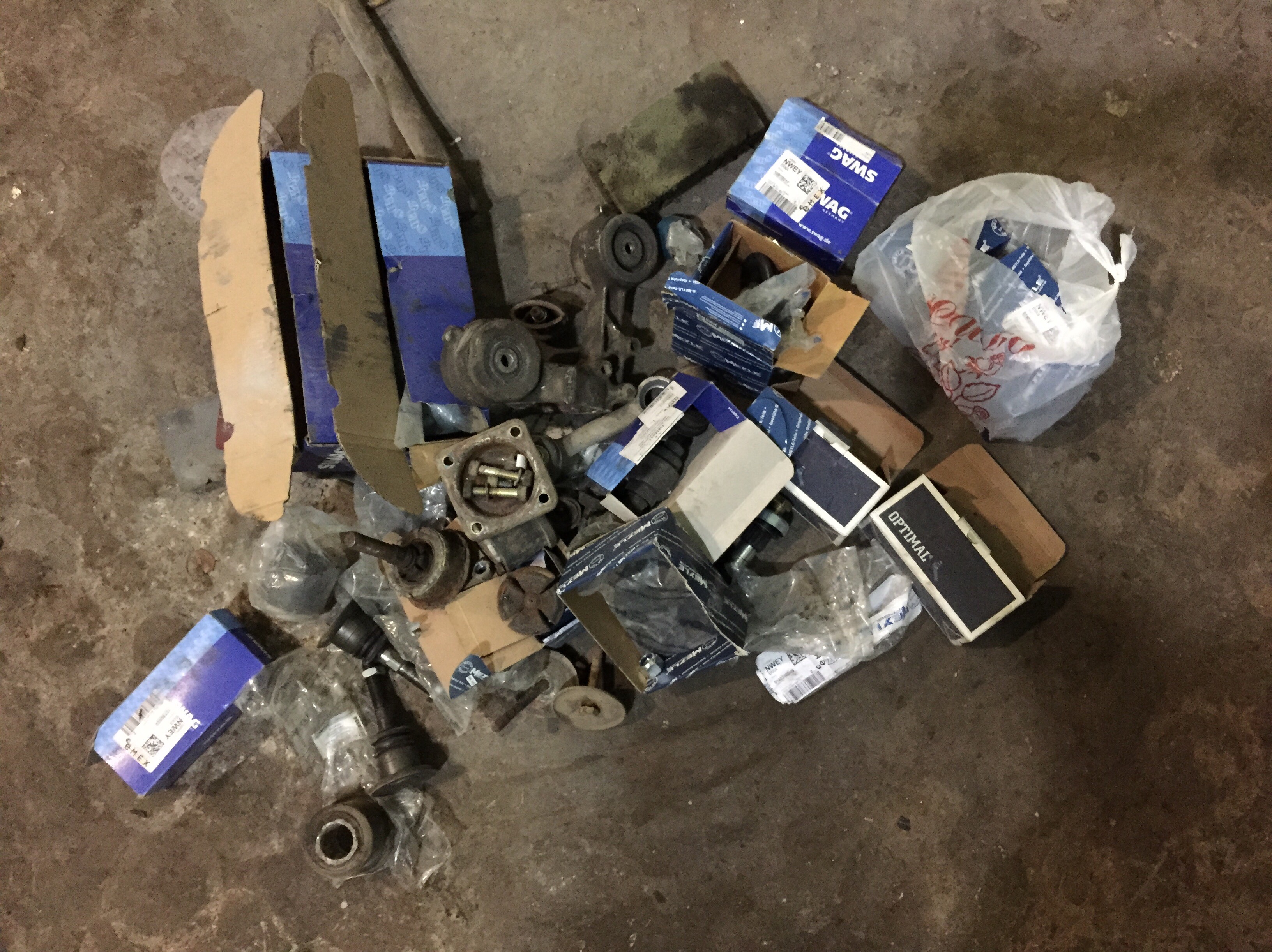

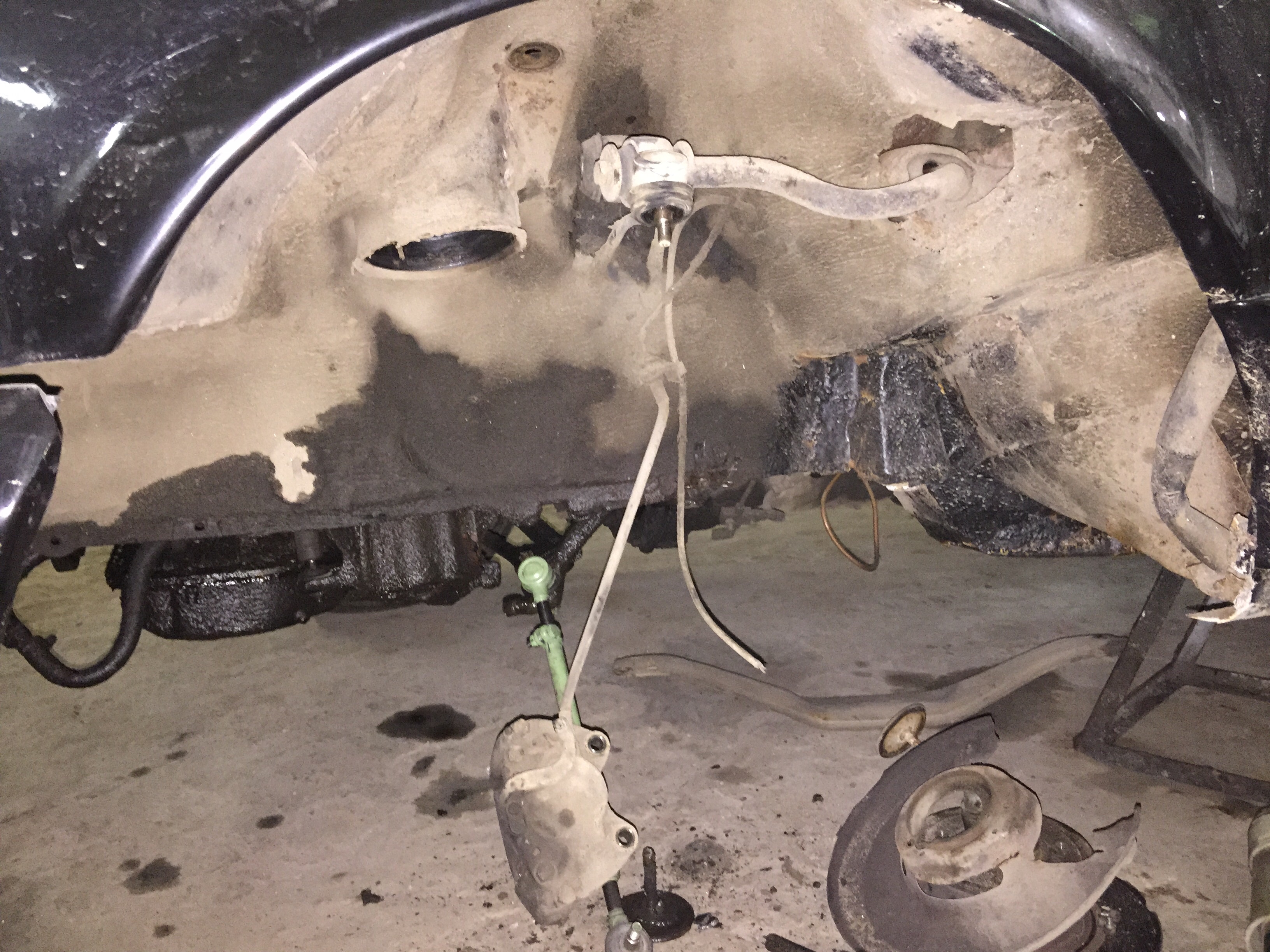

Навестил машинку, стоит с разобранной ходовкой, мастера Че то не торопятся..

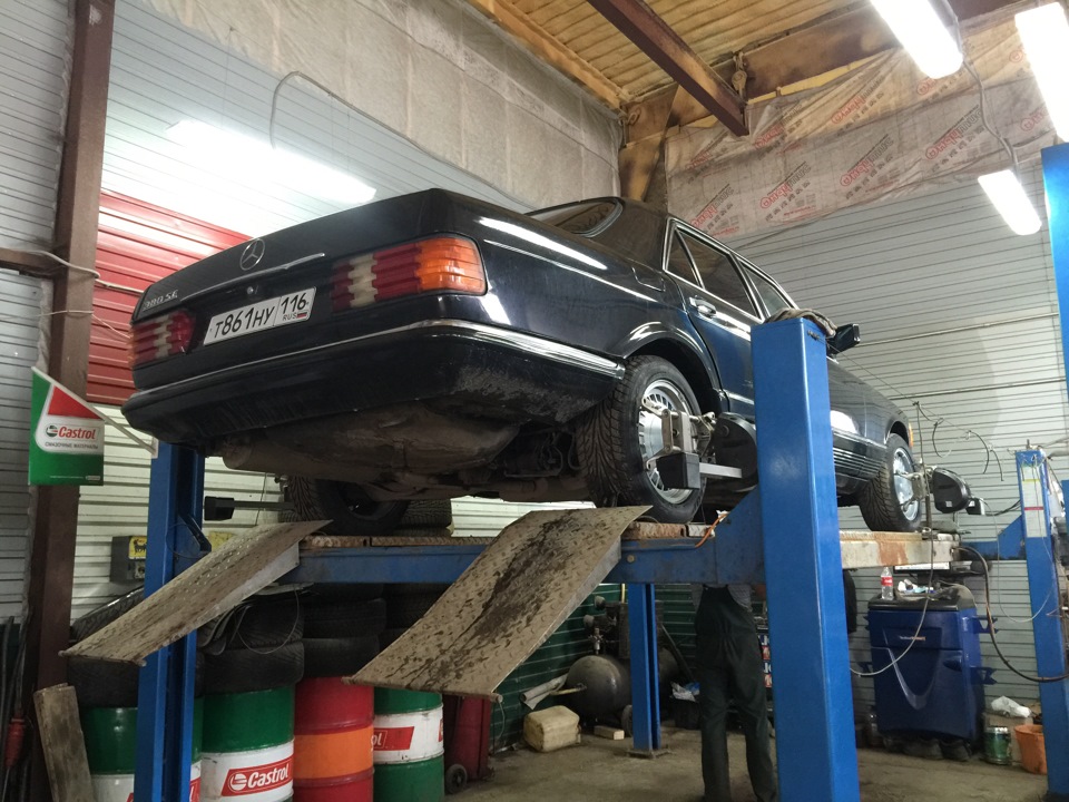

После ремонта ходовки был косяк с колесами в виде отрицательного развала и смотрящих в разные стороны колеса. В итге одно колесо стало как надо, второе все равно в отрицательном развале. Что может быть? Развальщик сказал что может подрамник кривой, кто что скажет?

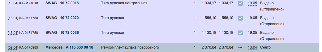

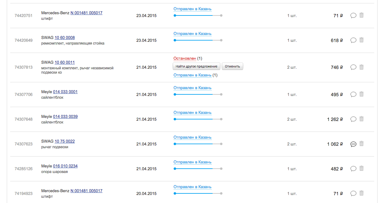

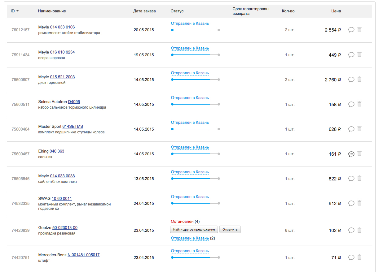

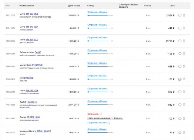

Скрины с заказа запчастей
