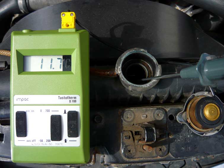

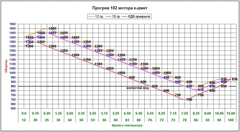

Итак, провел показательные прогревы холодного мотора.
Температура антифриза определила температуру воздуха
Всё свёл в таблицу и получил вот такие результаты.
На графике красным цветом показано как менялись обороты до того, как заслонка КДВ не была открыта больше.
Смесь обогащалась ввиду раннего закрытия заслонки КДВ. Обороты проседали до окончания роста давления топлива в РУДе.
Две верхних кривых показывают как спадали обороты при пуске холодного мотора при температурах воздуха 11,7 гр. и 15,8 гр.
Построение графиков выявило характер работы термопластины. На протяжении всей средней части она представляет прямую линию.

Отправлено 30 April 2015 - 15:10
научный труд получился. серьёзный подход.

А я всё не пойму, почему после 80 обороты растут.
Велик colnago  :wub:
#58 ОФФЛАЙН   froladze
froladze
  • Cообщений: 1032
  • Город:Сибирь
    W123 200D & W123 230TE
Отправлено 30 April 2015 - 17:46
+1
