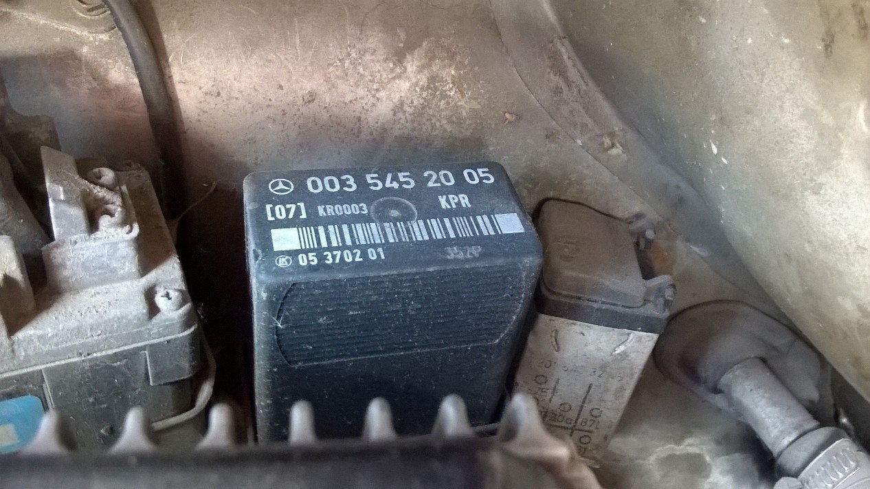

2,6 АКПП тоже отсечка 4500.
Комутатор от 6-ки
Реле бензонасоса где искать?
За акумом реле перегрузки и это реле.
6zyl не нашел на этом реле))))
Это оно?
От моего мотора вообще стоит?
