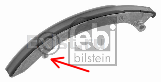

Вот эта железяка не отвалилась от успокоителя?
на месте(

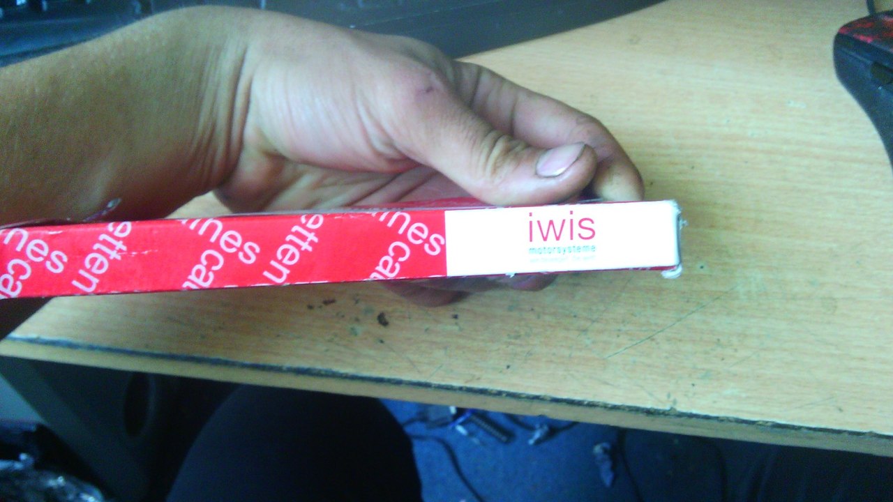

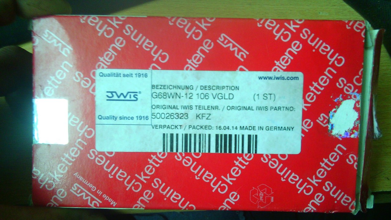

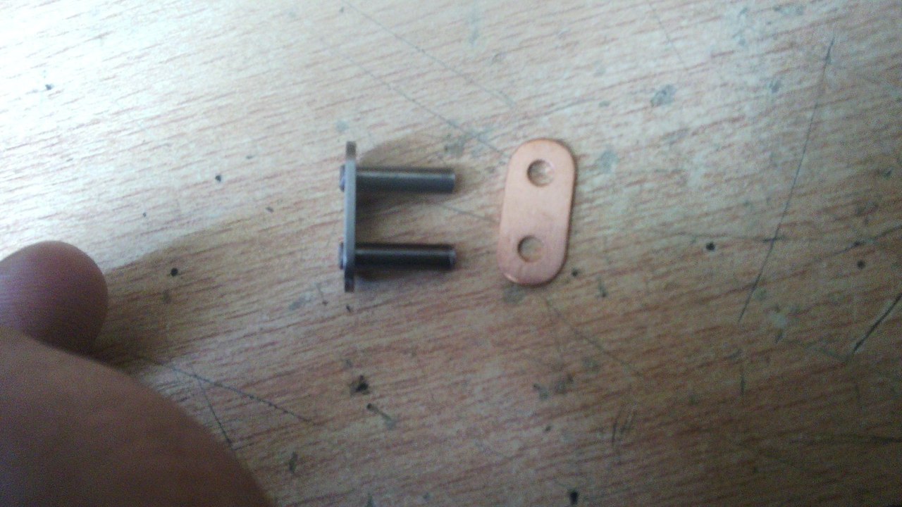

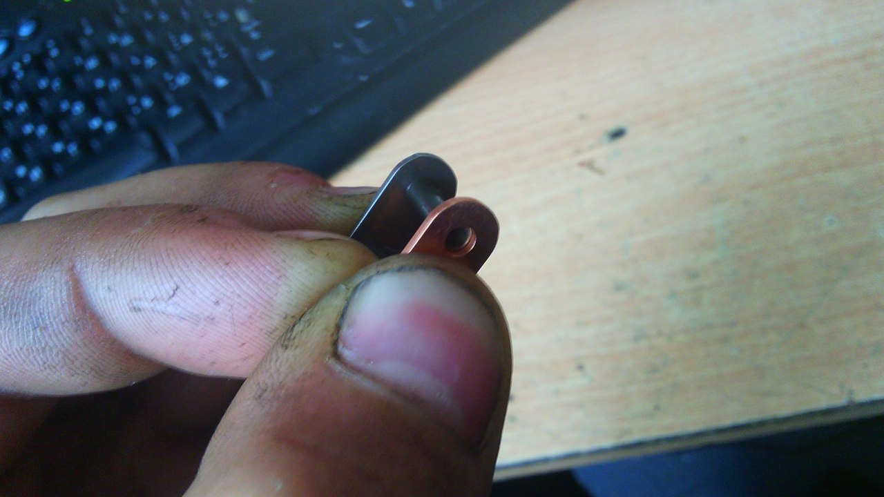

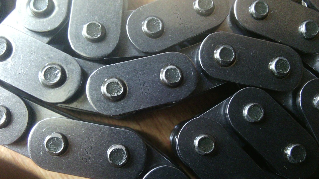

пришла цепь вот в такой коробке Aquv83DEaMs.jpg 9LsTpZ97U4E.jpg на самой цепи маркировка _ugu3_6737c.jpg вот такой замок voIGGllJVSc.jpg вопрос вот в чем как такой замок надежно скрепить? отверстия в медной части меньше чутка чем штифты z4f_YYigWM4.jpg

Отправлено 18 May 2015 - 16:48
Обмеднённая пластина натягивается на штыри звена. С трудом, но натягивается.
Дальше расклёпываешь звено. Упираешь молоток побольше (можно кувалду, даже лучше) в заднюю сторону звена и молотком поменьше аккуратно и легонько ударяешь в штыри звена сверху и снизу. Бить так, чтобы удар пришёлся в подставленный сзади молоток/кувалду, а не звезду распредвала (треснет нахрен).
ну я ее натянул, расклепал ее прям хорошо расплющилась, и натяжитель встал на 3-4 зубчик, цепь натянулась очень хорошо))) ураааа
