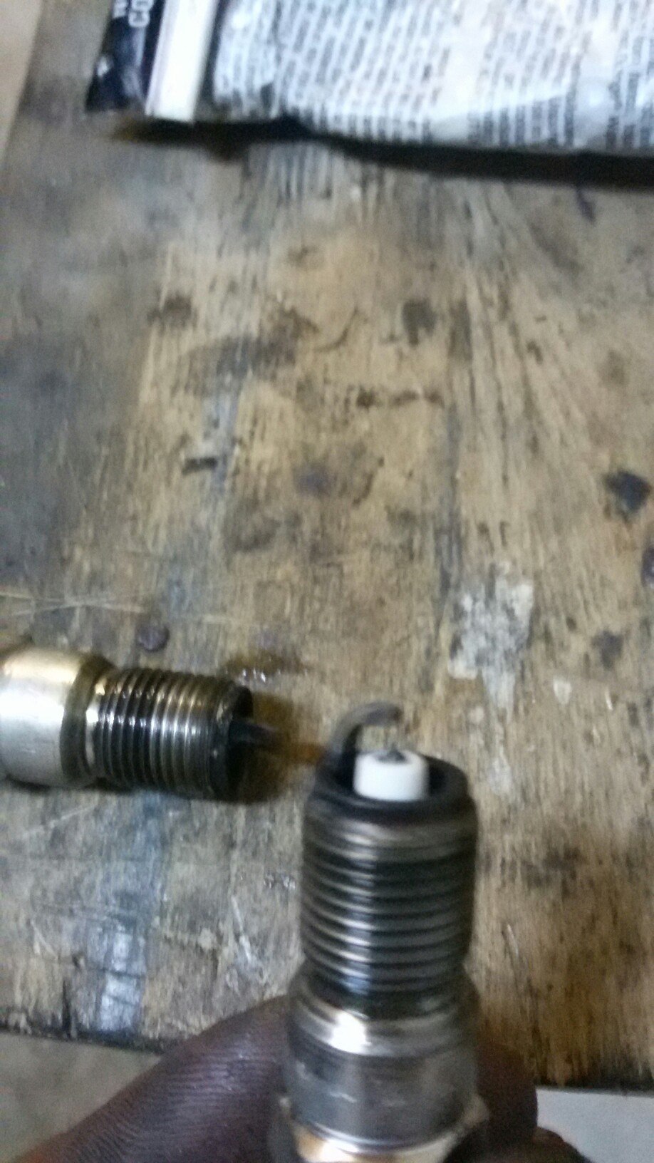

ну не 100%, но явно на этой свече ничего не происходит, она даже не мокрая. по фото не ясно, если белое-это окалина, то перегорев, например свеча не та. или смесь бедная

проверить напряжение на форсунке между самими контактами, снять форсунку, проверить ее работспособность. наверное есть спосбы косвенно проверить ее через комп. она не просто не подключена, наверное проблема в старой проводке. заочно диагностировать мотор по фото свечи малотолково, но перечисленное сделать труда не составить
#46 ОФФЛАЙН   Gazzel
Отправлено 09 June 2015 - 18:19
хотя нет, псомотрел еще раз фото, по окружности на корпусе сеть нагар, занчит на форфоре -это цвет окалины

а свеча то хоть мокрая? я дополнл потом, что виден нагар, занчит форсунка работает, фотно не понять, там окалиа или читый фарфор, видно только, что белое
Свеча сухая, про окалину не понял. чистый фарфор вот

ну тогда чудеса, бензин льет, а свеча сухая и чистая
Ну так все свечи сухие
