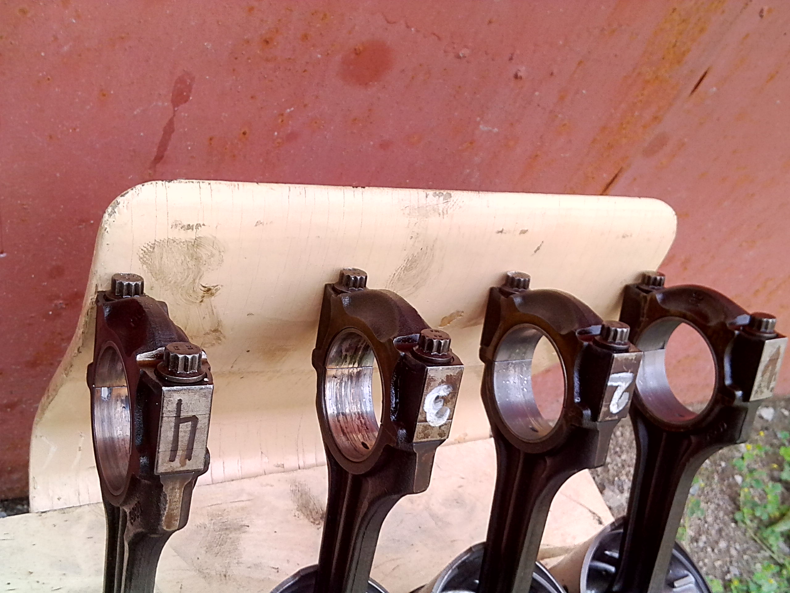

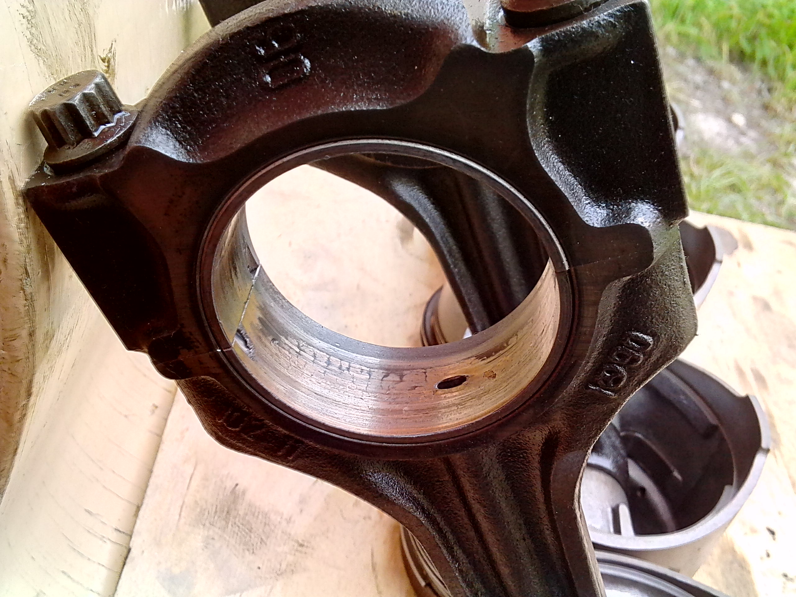

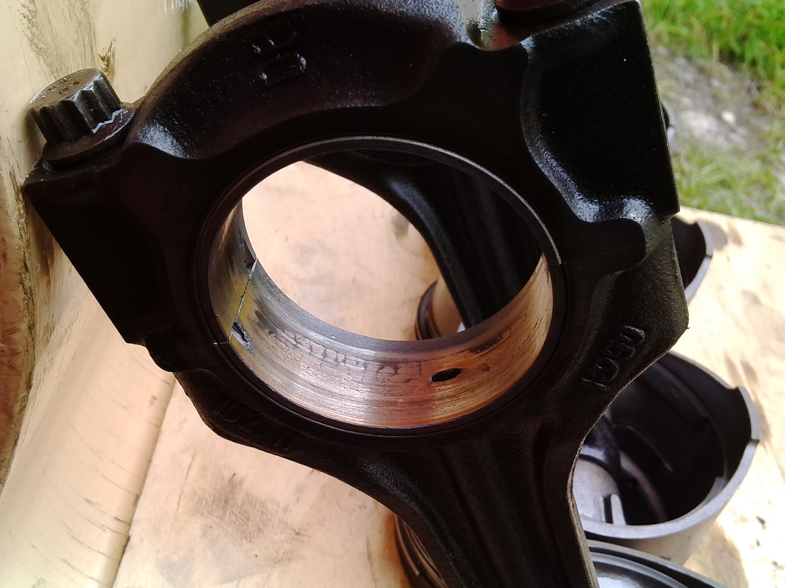

Сегодня занимался поршневой........и вот видео и фото. Напомню первый раз сам разбираю движок. Хочу все сделать как надо, так как были подозрения что "капремонт 1-й" сделан не хорошо :moderator:
Видео показывает какие есть люфты и где их нет:
1-й шатун люфт;2-й шатун люфт;(амплитуда у них одинаковая)
3-й шатун без люфта,очень трудно сдвинуть по шейке к.вала
4-й шатун люфт микроскопический и если приложить усилие
Видео люфта http://vimple.co/b9a...697e41330ae9d4b Второй вообще со стуком шатается туда сюда.
Дальше на фото состояние вкладышей. Разница очень хорошо видна. 1-й и 2-й вкладыши и там где люфт шатунов, серые по цвету и плотно и свободно сидят в корпусе шатуна. 3-й и 4-й вкладыши с бронзовым оттенком и трещинками (не знаю надо ли так и хорошо ли это...) и на этих шатунах люфта нет. Собираются корпуса этих шатунов с усилием, вкладыши 3 и 4 шатуна садятся в корпус с усилием.
Вопрос-какие вкладыши плохие и менять их все? Их не капиталили?

менять все, имхо выглядит плохо, но пусть опытные подскажут

Вот и понять не могу. Размеру коленвала подходят вкладыши первого ремонта. 47.75 Эти то вкладыши почему разные? Дебилы два поменяли два нет? Хз вообщем. Не могли же они по-разному из носится за 2 тыщи пробега после капиталки. Мы больше и не ездили. Машина на выхи и по настроению..
вполне

имхо 1 и 2 вкладыши нормальные , стук от осевого перемещения шатуна по 2 направляющим - шейка вала снизу и палец поршня сверху . А 3 и 4 - видно , что шатун по вкладышу покачивается на шейке колена .
Опять же имхо - смореть состояние шеек 3 и 4 цилиндра . съеденный до меди с остатками - баббита - скорее всего там редко бывало масло ... Проверяй дырки в колене . Заодно и корни посмотри , где в каком состоянии . И ещё сразу , раз уж разобрал - продуй масляные каналы в шатунах в обязательном порядке .

А почему не обьясните ,чтобы понять, сьеденные до меди вкладыши люфта не дают а нормальные шатаются. Осевой люфт вообще должен быть или нет? Буду заказывать новый комплект и заодно промеряю колено микрометром.

По оси должны двигаться свободно.
