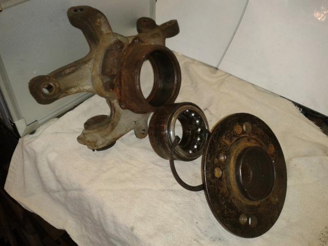

Снял кулак со ступицей. Охренительный люфт малого подшипника, внешний поменьше люфтит. Сколько в среднем стоит работа по выпрессовке подшипников и отдельно запрессовка?

Стесняюсь спросить речь все еще о заднем подшипнике? Тогда что это значит? Там нет малых ,внешних, там один шариковый двухрядный подшипник. Если ступичную гайку не дожать то от нагрузки от веса авто внутрение обоймы подшипника разойдутся и будет люфт в подшипнике и быстро придет конец.
Речь только о заднем ступичном, согласно названию темы.
На ступицу напрессован подшипник, на этот подшипник напрессован еще подшипник большего диаметра, который впрессован в кулак. Оба подшипника вращаются независимо от друг друга, кулака и ступицы. Малый подшипник сильно люфтит, если не затянут гайкой.
У меня колхоз или дорестайловая конструкция?

#58 ОФФЛАЙН   Sergey.V
Sergey.V
  • Cообщений: 4636
  • Город:Спб,Ветеранов
    W124,200D,1993
Отправлено 13 September 2015 - 21:53
Либо колхоз либо ты не правильно инфу даешь!!!
Фото сделай узнать кто виноват!
Сообщение отредактировал Sergey.V: 13 September 2015 - 22:08
Ну и рабочая буханочка!
За фото благодарю
Я как доберусь сделаю с обратной стороны.
Какова средняя цена за выпрессовку и отдельно запрессовка подшипника ?

Отправлено 14 September 2015 - 09:14
За фото благодарю
На фото выше правильная конструкция и рестайл до рестайл нет разници. Цена запресовки сильно зависит регионально у нас. На снятом кулаке выпресовать и ззапресовать 500р.
