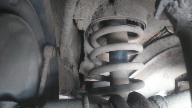

Отправлено 12 August 2015 - 15:06
замену ступиц совмещу с выкатыванием подрамника для сварки лонжеронов которые находятся рядом с пружинами.
фото прилагается.
Очень тебе советую не пожалеть денег на мойку днища, в данном случае. Ты не представляешь как ты будешь классно работать!
