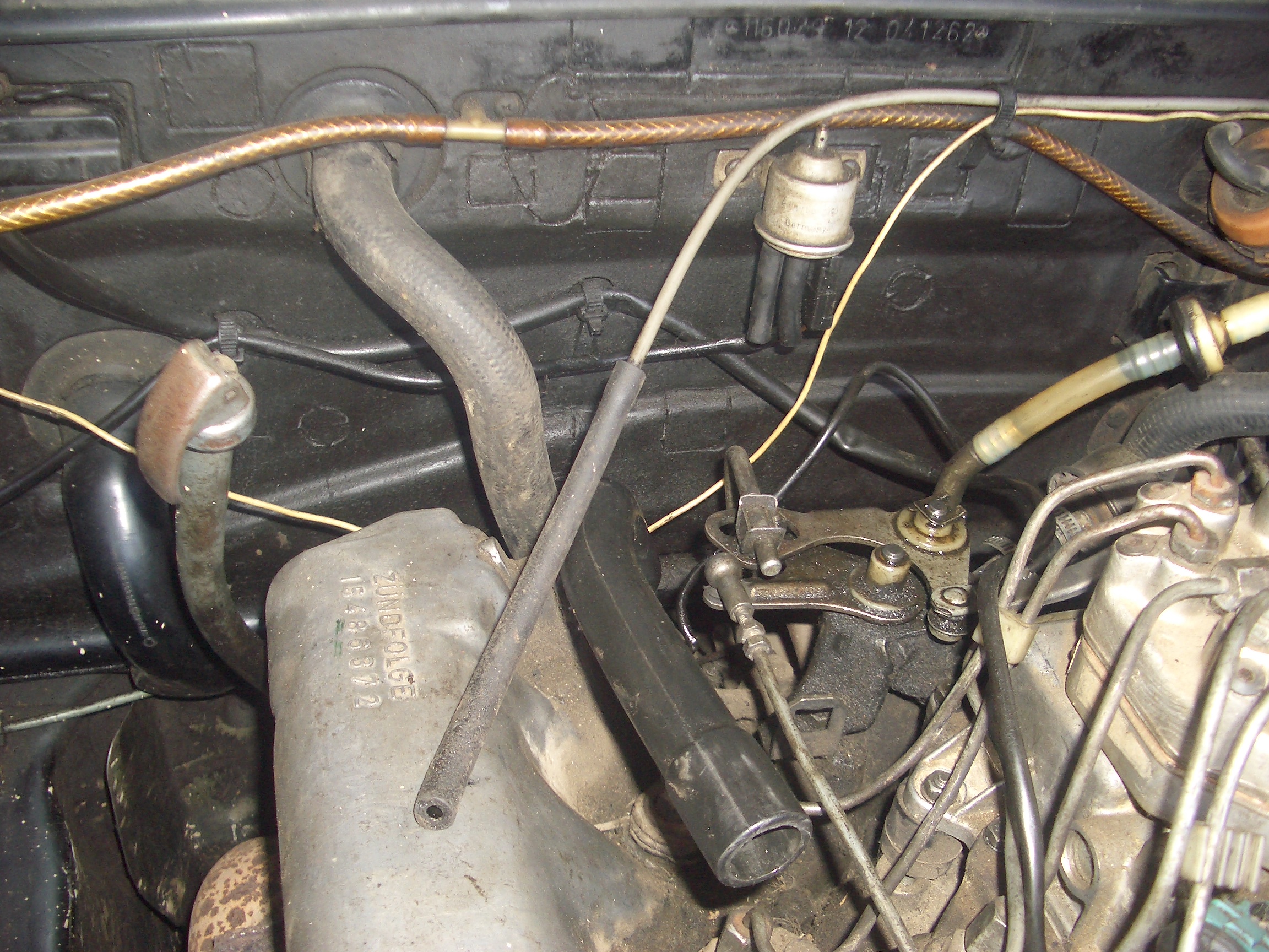

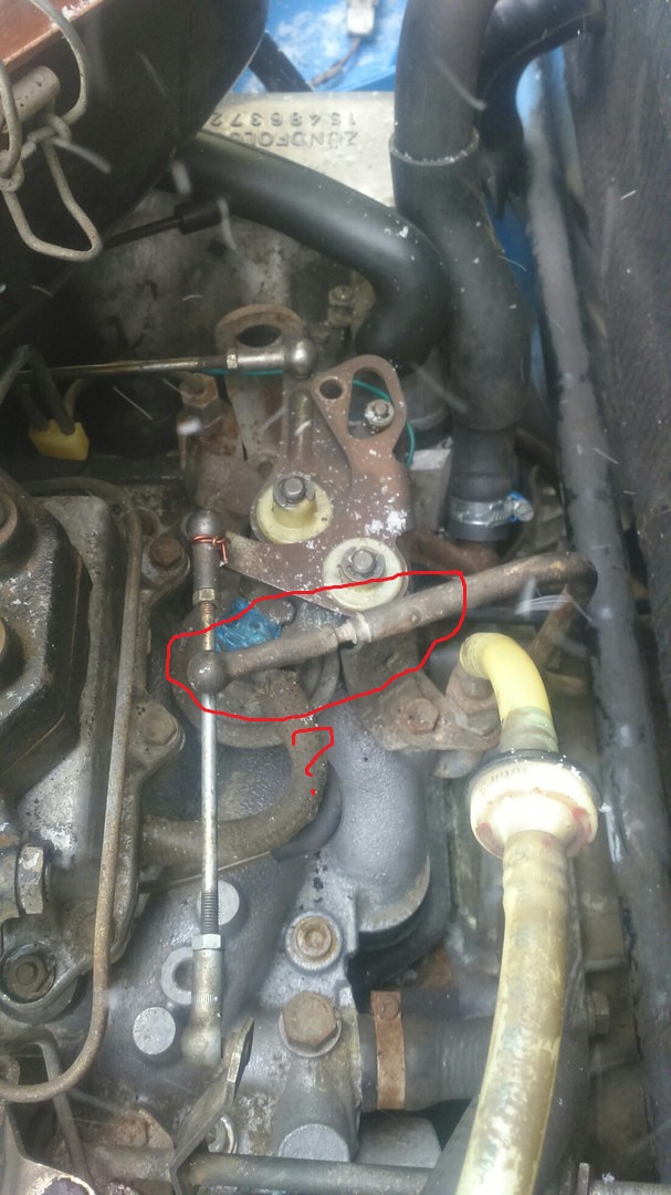

С редуктором разобрался,все ок 3,46! Другой вопрос можете сфоткать как у вас подключена тяга кик дауна на 3,5 или 4,5? А то у меня непонятки возникли.
пока не дома .прикрепю фото с своей темы
http://www.oldmerin....howtopic=120447
может что и сам накопаешь.
ещё по коробке .
мой случай. на задней передаче была проблема .при первом включении на оборотах начинала ехать назад.после даже небольшой поездки все задней передачи нет. оказалось кто то "умный"покрутил болт реулировки тормозной ленты задней передачи.обошлось заменой ленты.фракенштейна который стоял на доноре даже не стал вскрывать.

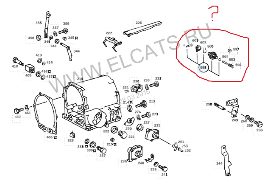

Возник у меня тут один вопросик,что за вакумный датчик стоит на коробке справа сзади(по ходу движения авто) к нему я так понимаю идет трубка от впускного коллектора.Зачем нужен этот датчик за что он отвечает?
#60 ОФФЛАЙН   q8artz
q8artz
  • Cообщений: 80
    w116 78г
Отправлено 30 March 2016 - 01:02
Сложный вопрос для данного форума?)
