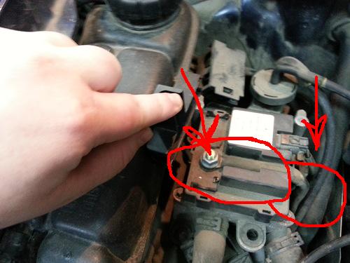

Не приходило в голову, что это может быть, да и должен быть один и тот же провод(к тому же максимально короткий)?
Контролировал токовыми клещами на проводе генератора, как было 20ампер с печкой, так и осталось
Для контроля состояния использовал токовые клещи, установленные на проводе генератора. С отключенным догревателем генератор вырабатывает ток 20А(потребляет его аккумулятор, двигатель и печка). При включении догревателя токовые клещи на 100А уходят в перегрузку, т.е. ток более 80А жрёт кипятильник на трёх каналах, а это по самым скромным, уже 1100Вт+ тепла.
Глаза, баран, разуй - это разные провода. На догреватель идет отдельный провод от генератора, от генератора же отходит другой провод на остальные потребители. Иначе как ты можешь видить ток в 20А на другие потребители? Клещи нужно цеплять на провод генератор --- догреватель, умник.
Баран тут один, но ты его не знаешь, ну слыхал может..., он ещё тазосракерские выхлопы и бестолковые приблуды присирает к w140.
В принципе, если ты не понимаешь, как может от генератора по одному проводу питаться и более одного потребителя, то я не вижу вообще какого-либо смысла с тобой дальше "диалог" вести.
И да, тебе конечно виднее, сколько от генератора проводов идёт, а мне откуда знать? Я что ли всё это вместе с мотором сначала снимал с машины, а потом обратно ставил, не далее как месяц назад.
Смотри внимательно на фото - клемма "+" догревателя для тебе обведена - ВОТ НА ЭТОТ ПРОВОД КЛЕЩИ И ЦЕПЛЯЙ - ТЫ ВИДИШЬ ЧТО БЫ ОТ ЕГО КЛЕММЫ ЕЩЕ КАКИЕ-НИТЬ ПРОВОДА ОТХОДИЛИ???. А ты поцепил клещи на провод от которого питаются и другие потребители - ИНАЧЕ ВИДЕТЬ 20А других потребимтелей ты бы не смог. Пока догреватель обесточен - ток на его проводе будет = 0, Я НЕ ПРАВ?

О, как ты любишь, фото из интернетов:
Смотри внимательно на пластиковые "вилочки", ограничители для проводов. Может это натолкнёт тебя на правильные выводы?
