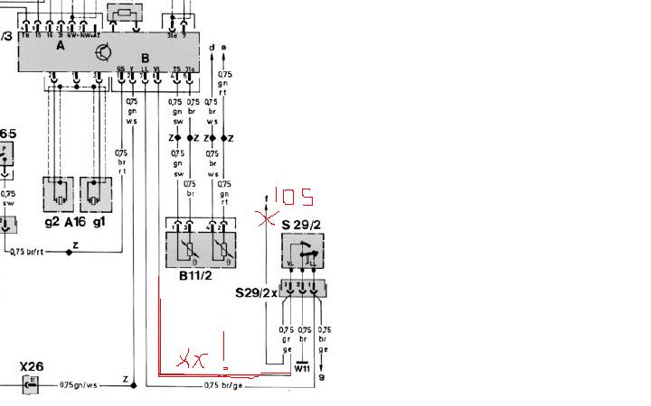

При снятии фишки обороты подрастает . на 90* фишку дтож вертел прямо сразу жп первым делом , обогащения нет , ток около нуля на эгрд .
хорошо значит дроссель в блок приходит -но как вариант в ке(ids) только ,а в коммутатор нет ..я бы как проверил (ке и идс отключил и именно на фишке идущей к дросселю померил бы напряжение и если оно там есть то сигнал выхода на хх к коммутатору тоже приходит
....а на фишке дтож есть питание от коммутатора ну и судя по схеме он двумя ногами подключен к коммутатору ...(печально что зажигание нельзя в % почитать как ке)
Рома , а можно полный вариант схем , которые ты прислал ? И там ошибка , где ХХ , ибо ll= leellauf = ХХ , а vl = vollauf = полный газ . точно на 117 мотор схема ?
дак я его с первой страницы темы взял просто я выделил красным провод и все ....а полную нагрузку вторую половину кнопки нет смысла свызывать с остальными блоками двойным проводом ......
кстати можно же проверить на предмет неправильности фишку сними и пробуй второй контакт S29 замкнуть в режиме хх и гляди угол - плохого ему точно ничего не станет
я же говорю эта фотка с первой страницы темы
гелик сегодня глянул вот фотка с капота .по ней явно нарисованы углы что которые должны быть на холостых при снятой трубке и одетой
коммутатор там как 8*2 ...провода прозвонить физически сил не хватило - был кривой и крученный дозатор и подсосы ...чем и занимались ...заодно нанюхались выхлопа с его глушака -мне в гараже к гелику трубу выхлопную не вывести - теперь башка гудит (((
