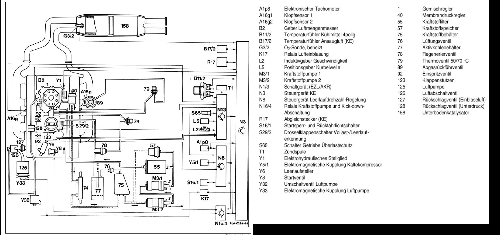

Поиском не нашел ответ на интересующий меня вопрос , поэтому создам тему .
Суть - имеется 117.965 с зажиганием EZL/AKR . На холостом ходу держит при подключенной трубке к коммутатору 1100 оборотов , УОЗ 26 градусов . При снятии трубки ХХ нормализуется , УОЗ ~0 градусов , т.е. как должно быть . Вопрос , что не так , откуда правильно нужно взять вакуум на коммутатор на этом моторе ? Напрямую с коллектор , я так понимаю , не пойдёт . Может там клапан какой должен стоять переключающий , типа есть вакуум , сообщаем с атмосферой , пропадает глубокий вакуум - переключаемся на коллектор ?

В том-то и дело , что коммутатор EZL/AKR не имеет связи с ДПДЗ напрямую по сигналу ДРОССЕЛЬ ЗАКРЫТ . Вообще схему проводки не могу найти под EZL/AKR . Раскладка по ногам коммутатора есть , а куда это всё дело приходит - схемы нет .
А по вакууму получается корректный УОЗ при отсутствии вакуума ... В итоге варианта три - 1) коммутатор не получает какой-то косвенный сигнал от другого блока , например ISC , о том , что отрабатывается холостой ход , и соответственно учитывает вакуум . 2) в коммутаторе что-то померло (в этом сомневаюсь) 3) должно быть вакуумное соединение какое-то хитрое с клапанками . Поэтому спрашиваю совета гуру по этим моторам .
И где же ты искал?
Держи!
Ну а по поводу оборотов 1100 на ХХ думаю не вакуум тут виноват.. либо сигнал кондея, либо ещё что-то, что влияет на добавочные обороты на ХХ. Так что покопай ещё все сигналы что идут на "Идл спид контрол". Так же никто не исключал вариант подсосов.. проверяй досканальней.
И вроде как УОЗ на ХХ на прогретом должен быть 14 (по памяти..).. это с вакуумом.

И где же ты искал?
Держи!
Подсосов нет 100% , с кондиционером так - вытаскивают реле - изменений нет . сперемычкой 30-87работает так де . имхо на 1100 26 градусов на ХХ опережения это ооооочень много
