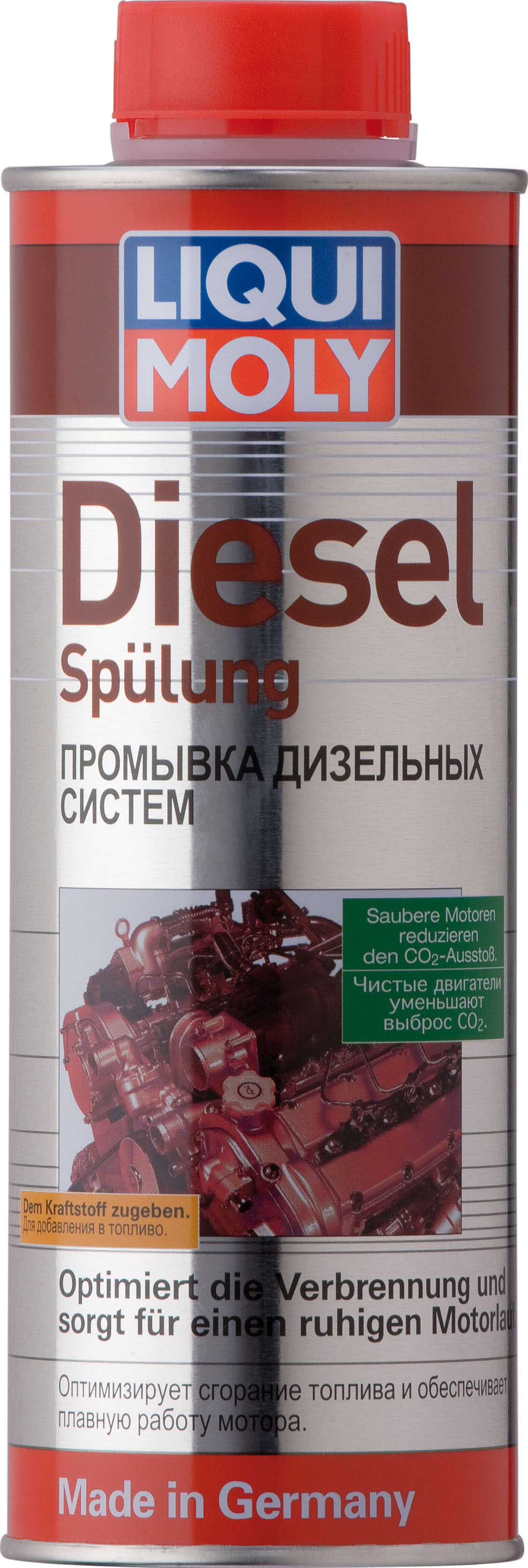

У меня когда купил тоже клокотал особенно на холодную думал , что так и должно затем купил эту гадость , залил два раза тоесть выкатал два бака и моторчик стал шептать , правда после этого пришлось поменять резинки под клапанами давления ТНВД их разъело .ликви_моль.jpg

ненадо это проганять через топливную аппаратуру. темболее не снимая топливный бак для промывки.
присадки делятся на две категории, то есть, которые вредят и которые не вредят.
которые не вредят.
внутри флаконов,качественное дизельное топливо, с присадками, топливо, которое вы заправляете в топливный бак на (хороших) АЗС, только разница в цене за 1 литр флакона и 1 литр топлива на АЗС.
которые вредят.
дизельная топливная аппаратура должна работать только на дизельном топливе. (етим все сказано).
