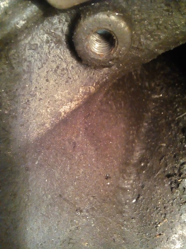

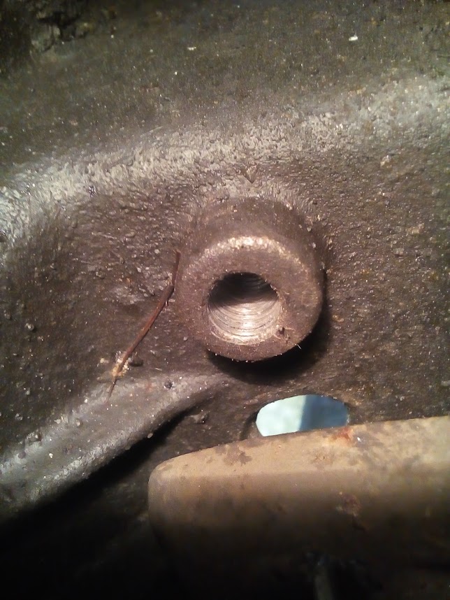

вчерашний день выдался на славу. приехал в гараж часам к 9 утра, загнал машину на яму и погнал гайки крутить. открутил кардан, точнее заднюю его часть, снял коробку с неснятой половиной кардана и потянул все это дело наверх дабы новую резьбу нарезать для крепления РЦС.
собственно вот верхнее отверстие под болт крепления цилиндра. не знаю видно ли будет на фотках, но там резьбе совсем плохо
а это нижнее отверстие. тут резьба в полном порядке

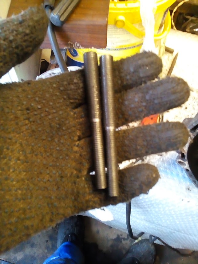

сделали мне две шпильки замечательные, вот такие
но, т.к. нижнее крепление было очень даже ничего, то я решил нарезать только верхнее крепление. Взял метчик и как обезьяна и очки. Понимать то понимаю как это все делать надо, но чет не особо получается. :bangheat: ну блин дырку не сделать, думаю, совсем что ли безрукий. Туда сюда, в общем нарезал я новую резьбу, шпильку туда впиндюрил, стою радуюсь. Теперь же с цилиндром надо чет порешать. а то у меня то новый, купленный в прошлое воскресенье, навернулся прям в тоже воскресенье (поломалось ушко или как оно там называется правильно, на фотке короче видно будет)

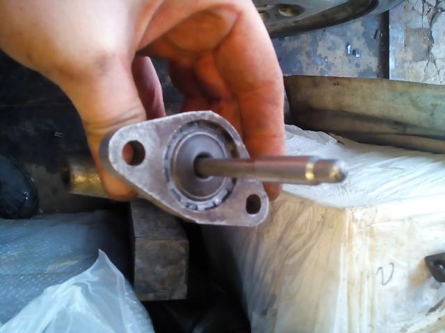

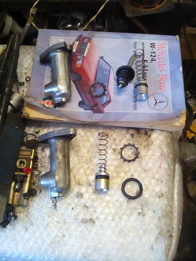

ну че, думаю, новый он и есть новый, тока шо кусок отломался. фигня, штуцер перекрутил, снял стопорное кольцо на новом цилиндре и достал шток. Он прям весь такой новенький, хорошенький, и пыльник на нем совсем не порван. Короче делов там на пару минут, думаю многие знают как оно там делается, но на всяк случай закину фотки, не зря ж их делал
вот собственно 2 цилиндра разобраные

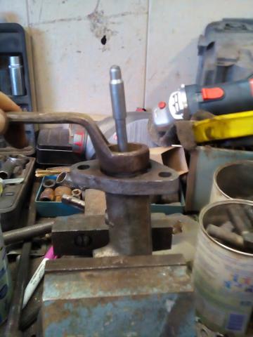

короче с нового я все в старый и переставил. зажал потом цилиндр в тиски и головкой на 24 аккуратно все это закрепил стопорным кольцом, правда на фотке кусок ключа, но он был немного маловат, а вот головка в самый раз подошла
ну и вот он "новый-старый" цилиндр в сборе
