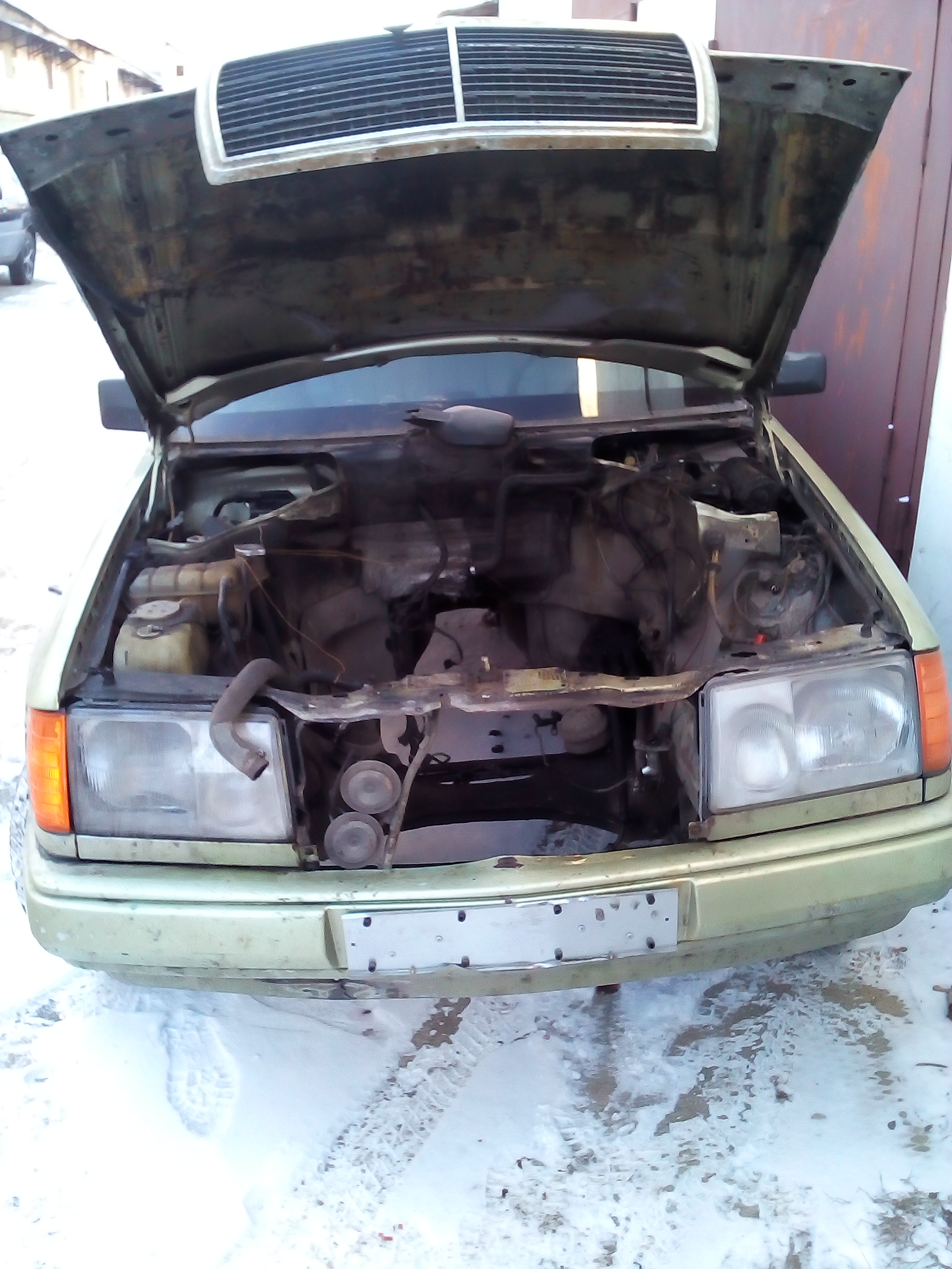

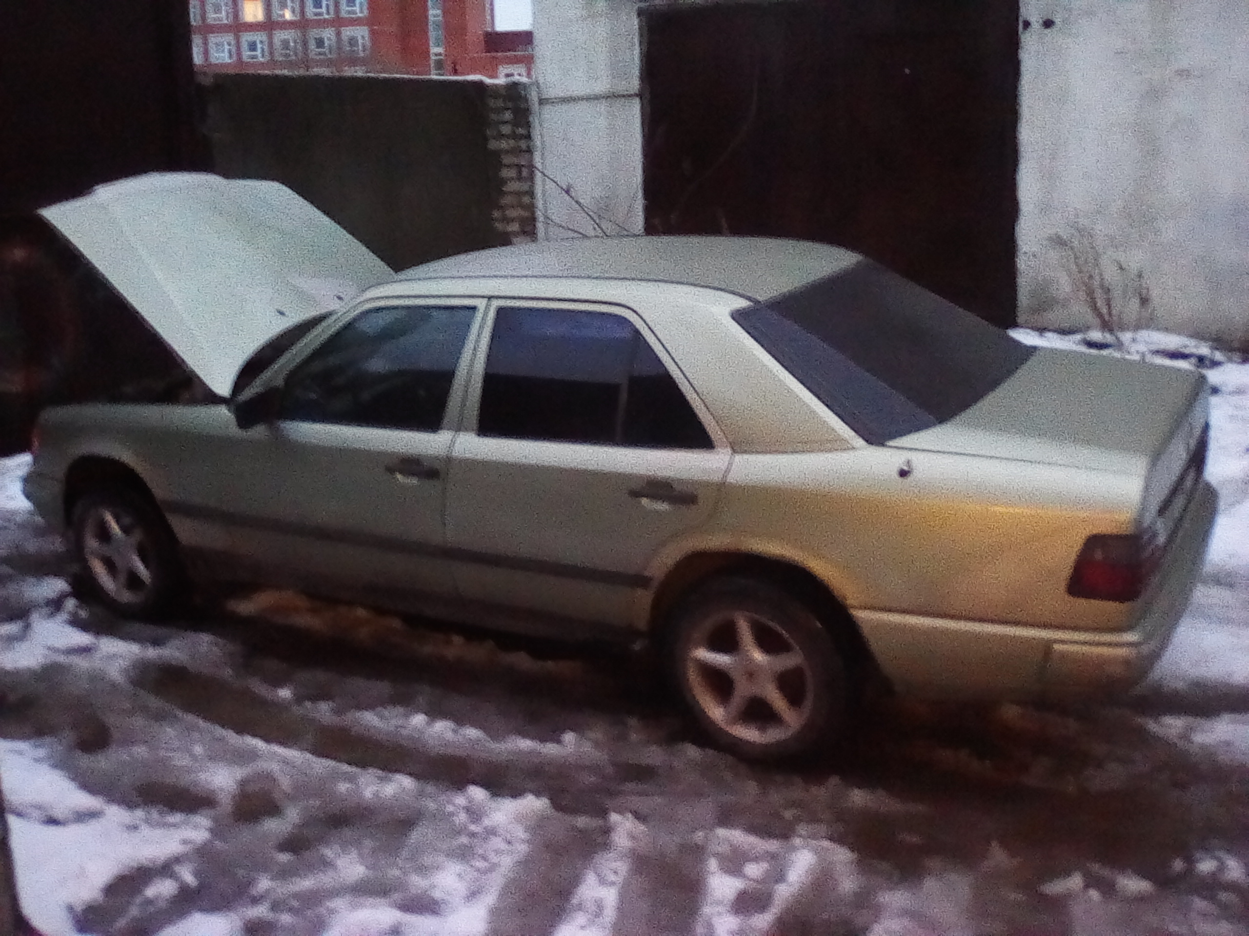

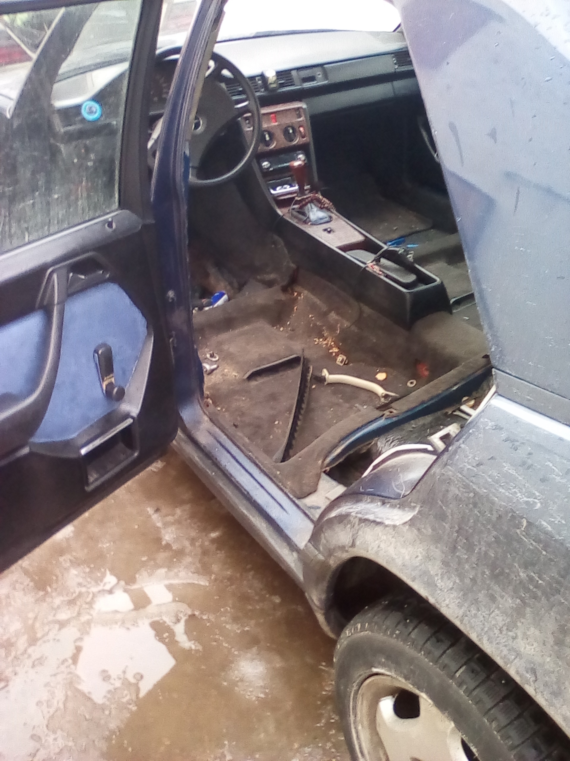

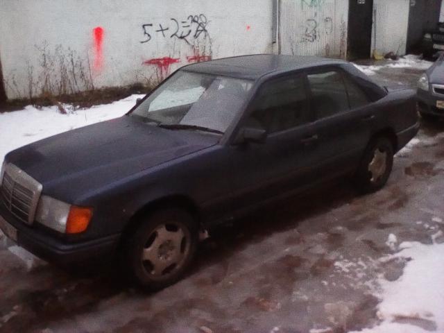

Всем привет. Решил тоже завести небольшой бортовик чтобы все как у людей)
Историю покупки описывал в другой теме на этом форуме - http://www.oldmerin....howtopic=187257
Но та ветка не совсем для рассказов о том, как пытаешься сделать из своего любимца еще более любимца, по этому создал тему тут.
В двух словах, купил машину в начале августа. Предыдущий хозяин намудрил с машиной разных непонятных штуковин, которые ему возможно и помогали и все бы хорошо, но эти всякие приблуды, которые он устанавливал, были установлены очень криво - по принципу работает и ладно.
Покатавшись немного на машине начались проблемы, которые пускай и не с первого раза, но удалось решить. И вот попривык я к машине, катаюсь и вроде все хорошо, да что-то не так. Потом начало приходить понимание, что именно меня в машине не устраивает. Ну а дальше уже появились мысли приобрести донора и собрать из двух одну, но чтобы без изъяна так сказать. Тему про покупку донора тоже тут выкладывал - спасибо откликнувшимся форумчанам, но все как то не сросталось.
И вот однажды листая авито натыкаюсь на одну объяву в которой толком и не написано ничего да и фоток нет. Но что-то подсказало - надо звонить. Позвонил, договорились, вечером приехал. Посмотрел, пообщались с дядькой-продавцом, договорились о цене и о том, что машину я заберу в субботу, ударили по рукам и я довольный поехал домой. В субботу машину на эвакуатор, сами в кабину и на новое пристанище. Привезли машину, хлопнули за это дело и я помчал в гараж, т.к. руки чесались начать работу. Собственно за прошлые выходные разобрал салон донора.
По началу думал перекинуть весь салон, включая торпеду/бороду/дверные карты/потолок/обшивки и тд и тп.
Но на этих выходных разобрал свой машин, поставил задний диван, и понял, что особо менять то и не нужно. Дело в том, что у меня салон черный, а на доноре зеленый. Прикинул, что смотреться будет не очень интересно. В итоге решил поменять только сидения, потолок и заменить накладки на бороде под КПП/крутилки печки и пепельницу. У меня они были обтянуты еще предыдущим хозяином каким то подобием кожи цвета "старый чумадан", а на доноре вполне еще живое дерево было. Все поставил, посмотрел - понравилось. Осталось только заднюю полку перекинуть с подголовниками - часа 2 пытались их снять, ни фига не вышло. Кстати, подскажите кто, как их снять. На доноре они типа с кнопки складываются. У меня вообще их нет, но хочется поставить. Ну и козырек или как эта штука правильно называется, где короче передний плафон висит и солнцезащитные козырьки. Отдал его на покраску в черный цвет, а то зеленый совсем будет не в тему. Ах да, дверные карты тоже буду персатвлять. На доноре они поинтереснее, чем у меня сейчас стоят (колхозный вариант)
на неделе попробую снять коробку с карданом, да по максимуму высвободить движок, чтобы на свою его переставлять.
Кстати если есть у кого нужна в коробке или сидушках (черно синего цвета) можно обсудить. Позже создам отдельную тему по запчастюхам, которые мне уже будут не нужны.

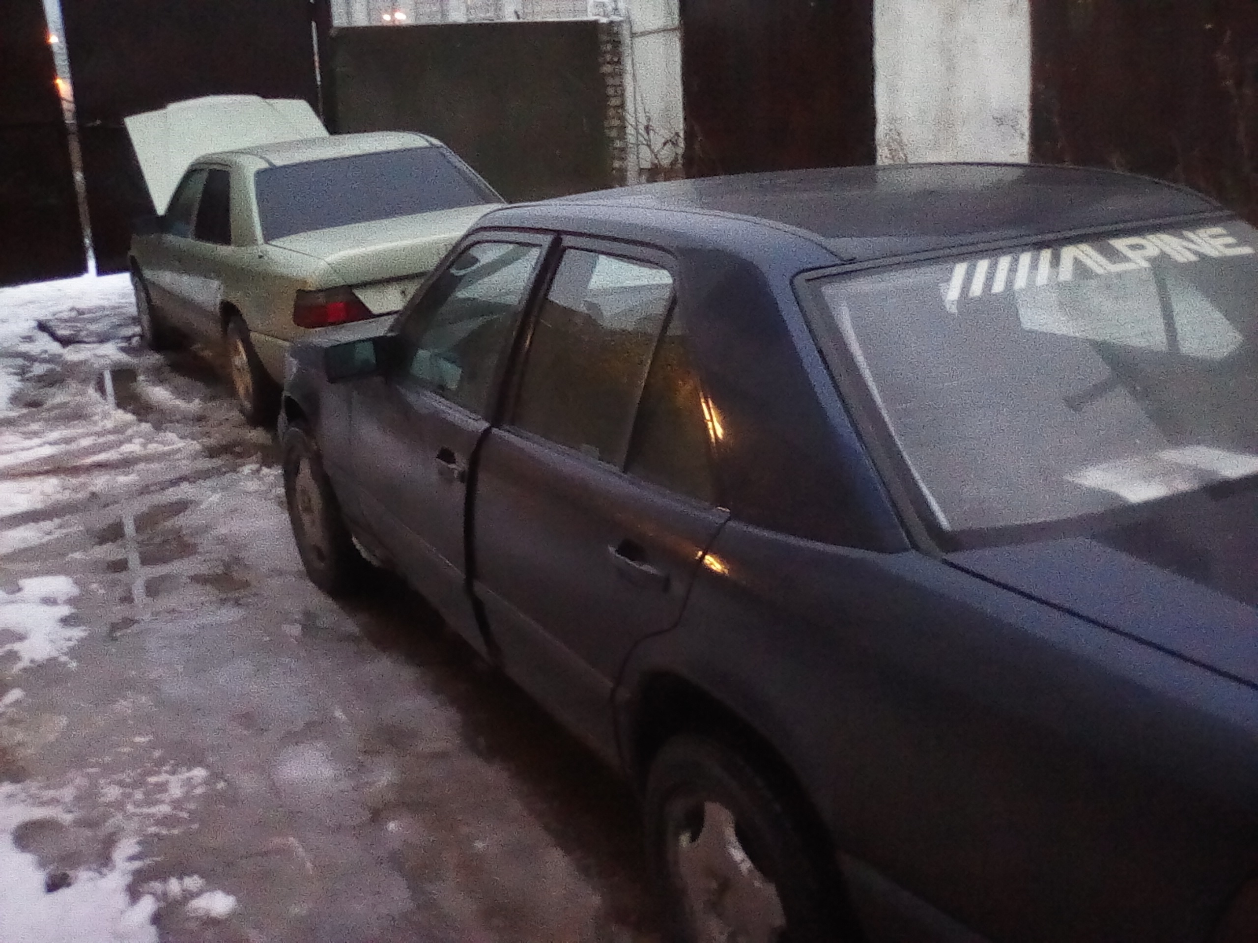

Ну и немного фоток..... работа продолжается
мой синий, донор соответственно зеленый

#4 ОФФЛАЙН   Gazzel
Отправлено 08 December 2015 - 12:13
пачем в зеленограде такой дворик? можно хотябы навес поставить
#5 ОФФЛАЙН   chubbchubb
chubbchubb
  • Cообщений: 297
    W124 230E
Отправлено 08 December 2015 - 12:24
цэ не дворик, это типа гаражный комплекс, там у отчима гараж, вот в нем и разбираем да собираем машину.

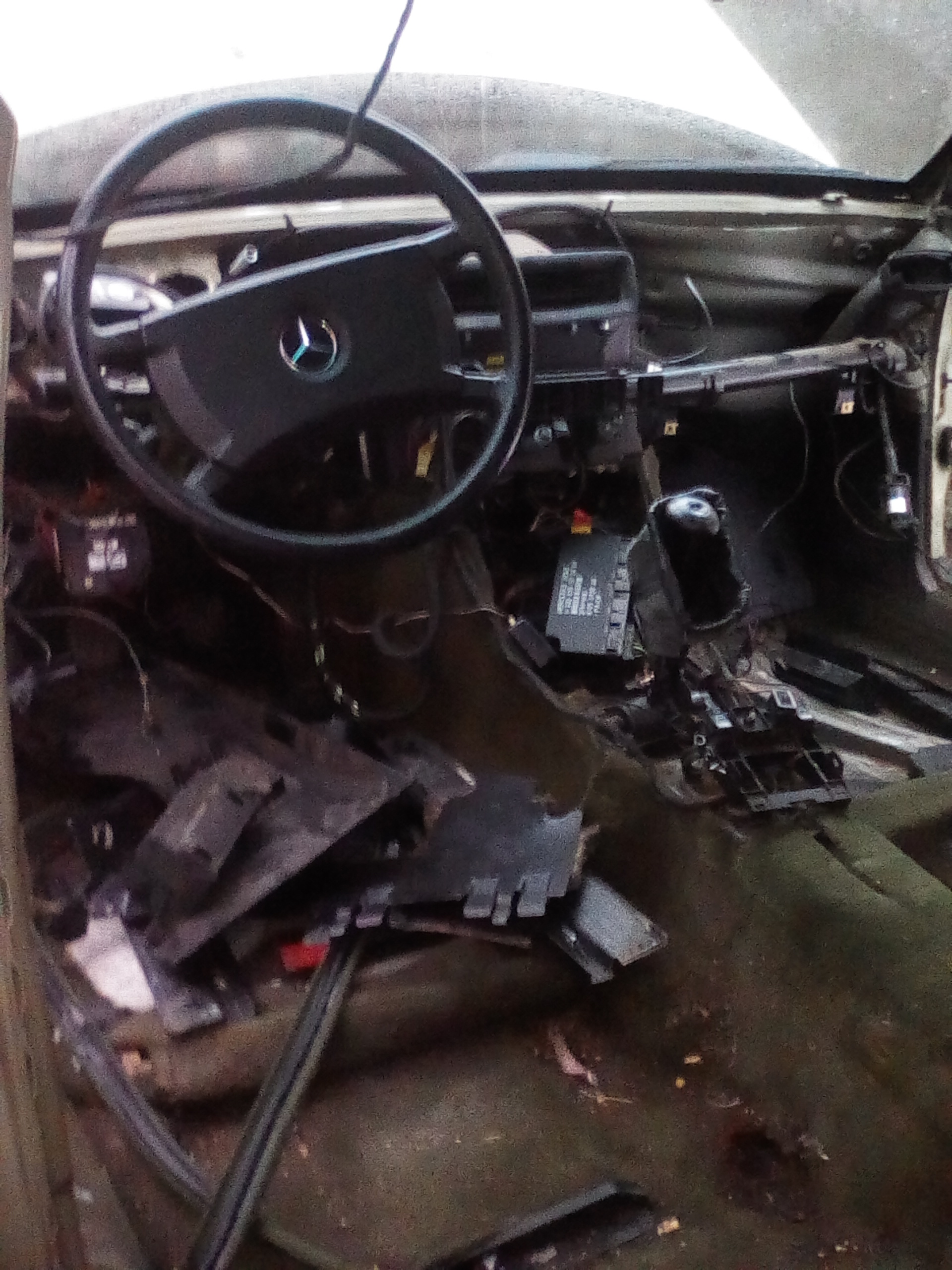

Праздники идут, работа тоже не стоит на месте. Встретили НГ, 1 числа посиделки дома а второго решили ехать разбирать мою машину. В планах было снять кардан с коробкой, да подготовить двигатель к снятию, но т.к. опыт уже есть, работа шла быстрее. Пока я откручивал винты и снимал кардан с коробкой мой напарник сливал с двигуна жидкости и отсоединял разные патрубки да датчики. Плюс в какой то момент появилась третья пара рук. В итоге процесс пошёл ещё быстрее

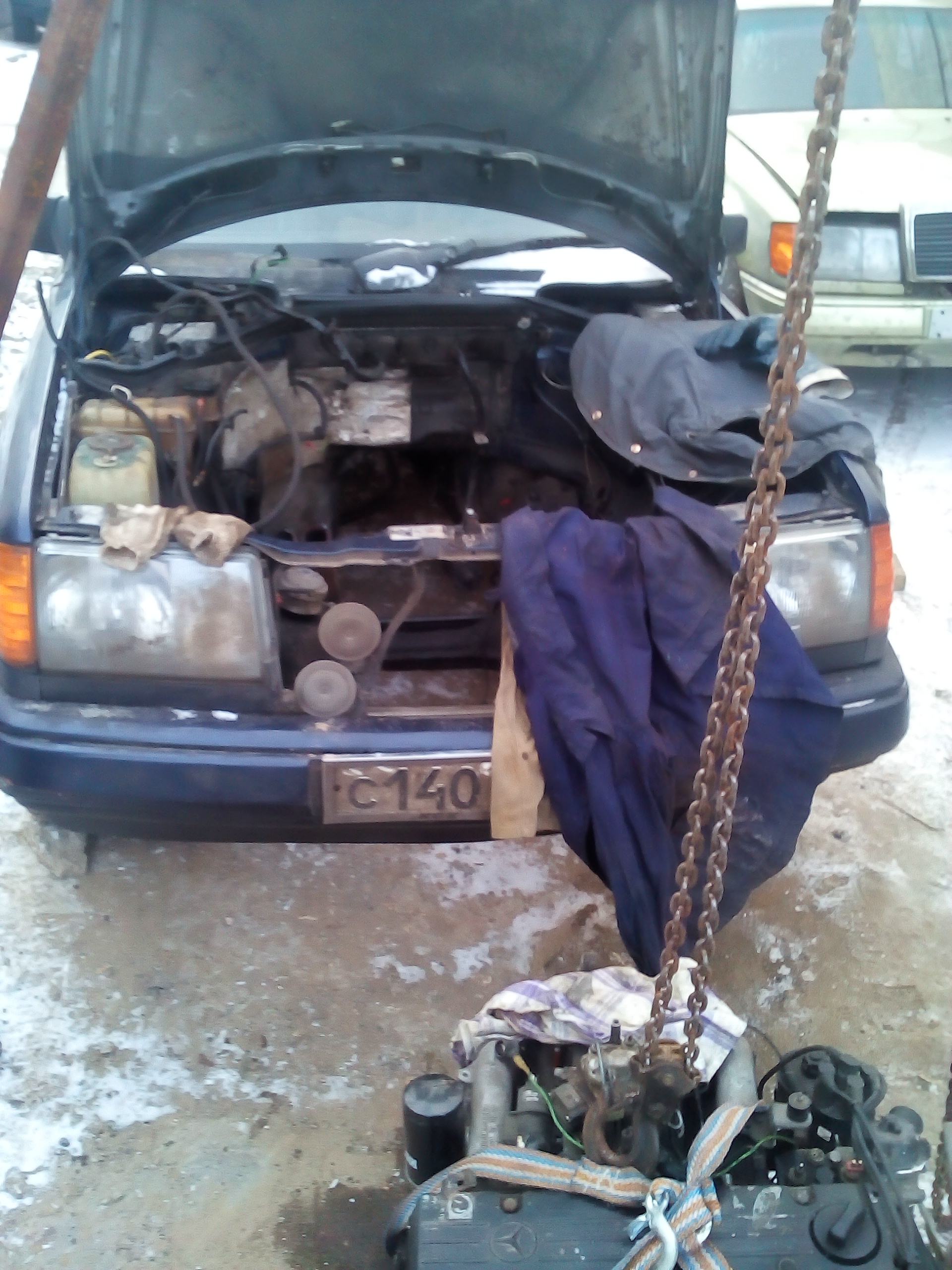

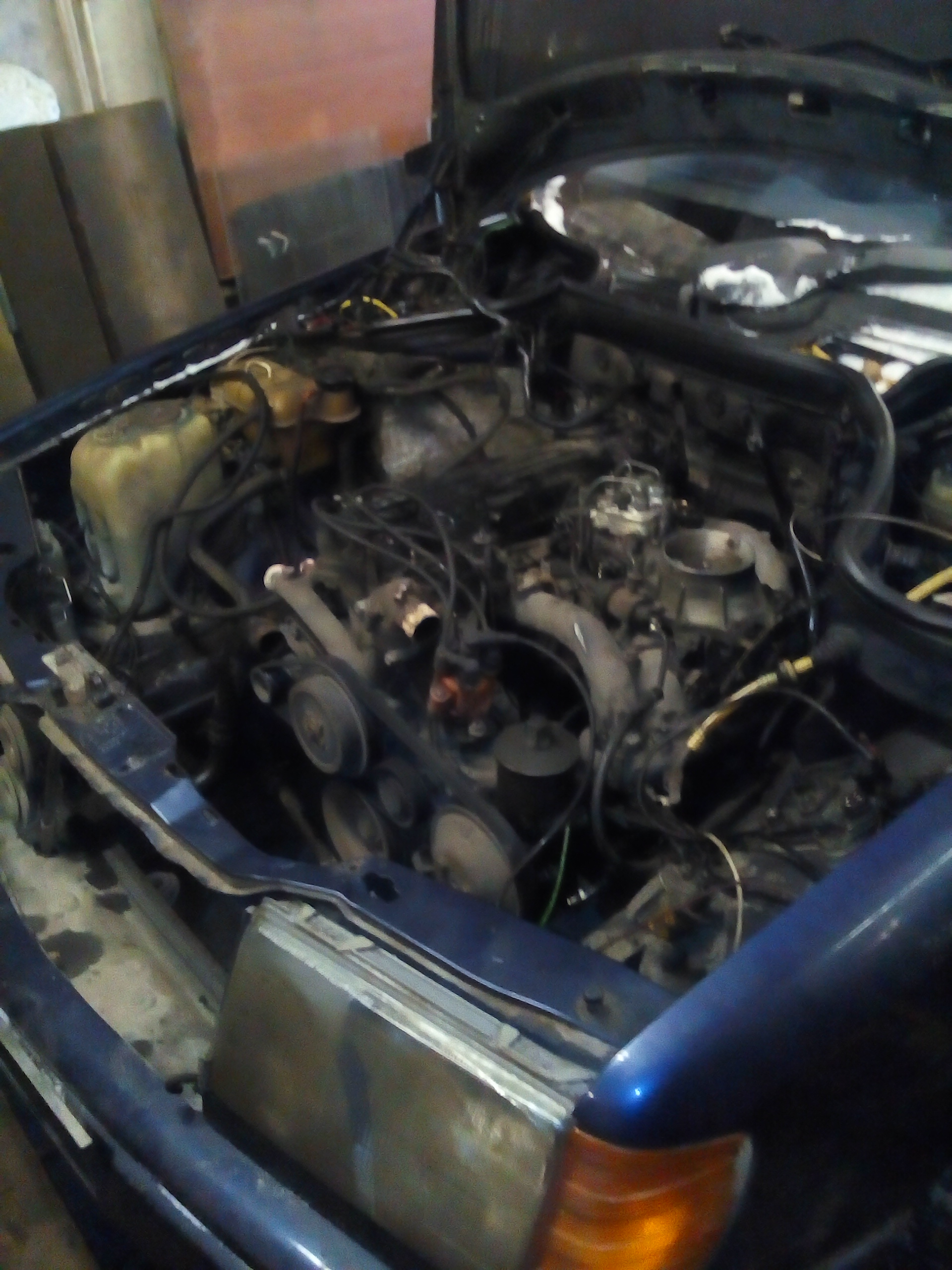

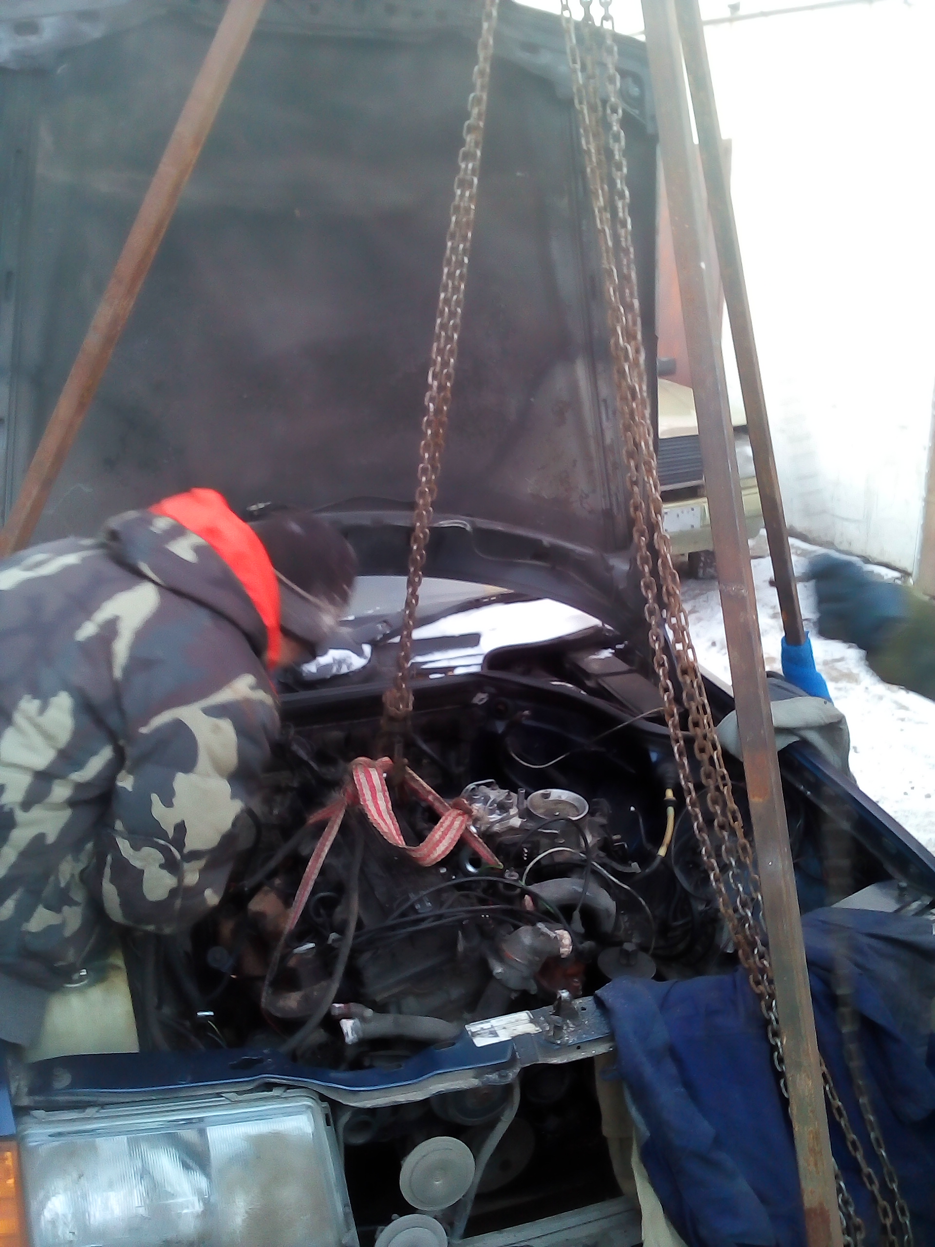

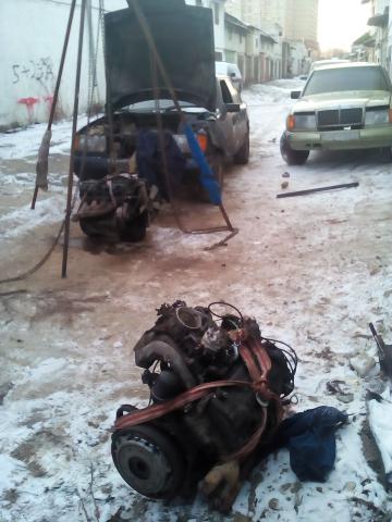

Короче выгнали машину на улицу, поставили самодельную приблуду для снятия движка и вытащили его. Ну а раз так все хорошо пошло, то поставили в машину новый двиг. Думали сегодня поехать поставить коробку с карданом, приехали, накинули коробку и поняли, что сил нет совсем. Решили что нужно после вчерашнего трудового дня немного передохнуть. В скором времени продолжим собирать мурзика. После праздников он будет очень нужен.
Ну и ещё немного фоток с процесса снятия и установки двигателя

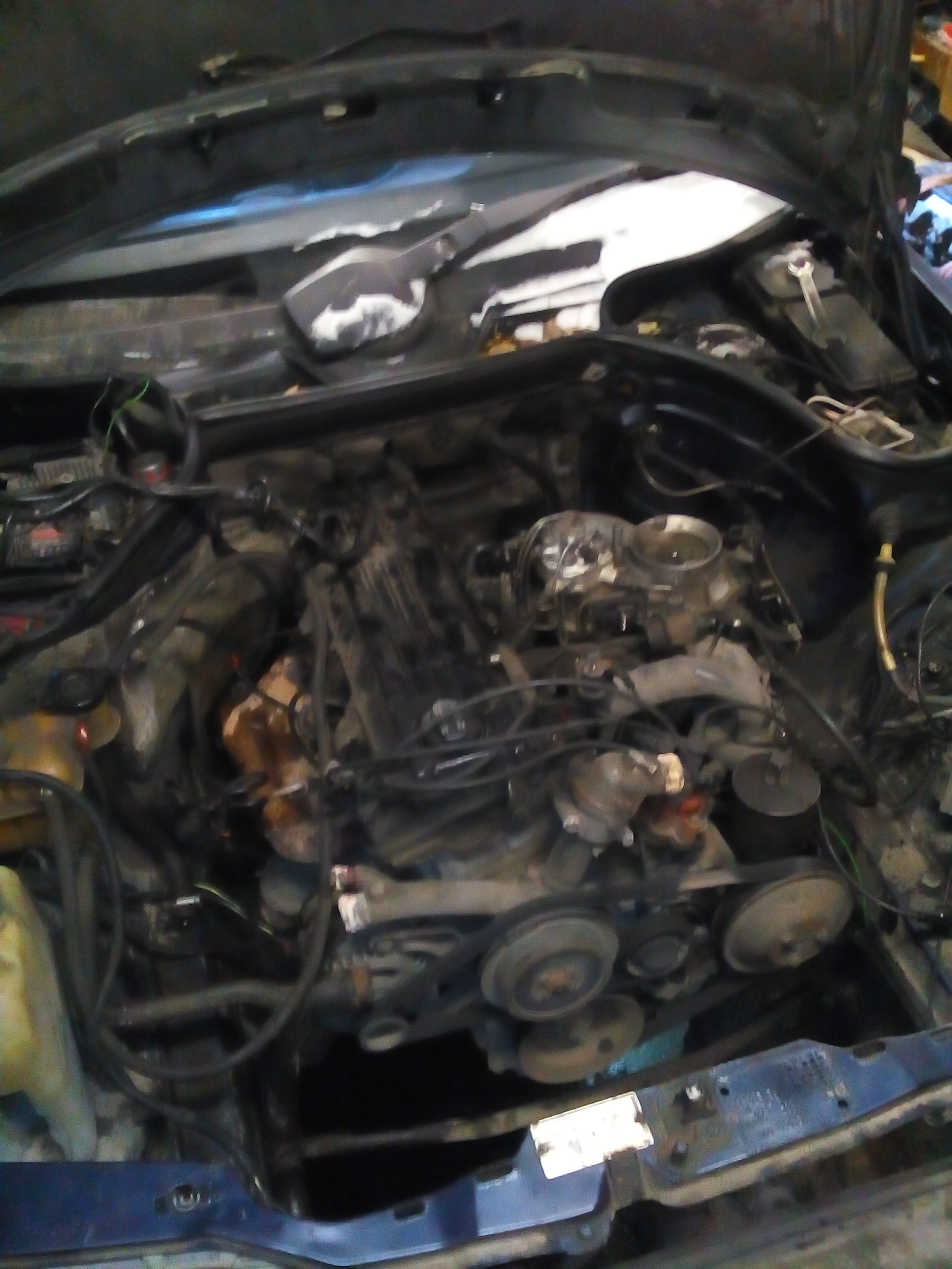

А вот сегодня приключилась неприятная неприятность.
Короче вроде все собрали, оставили только проводку на двигатель подключить на сегодняшний день. Утром приехали, начали подключать. И вот тут засада блин....
Вроде все так, вроде все одинаково, вроде все подключили. пару датчиков были оторваны. Сняли их с другого двигателя, подсоединили ииииии.......... КУЙ..... нет нет, не тот куй, что название морских свинок в Перу, а реальный такой, конкретный КУЙ((((((
Стартер крутит, даже есть попытки схватиться, но не получается. Если педаль при заводе держать нажатой, то с трудом заводится, но работает как то уж очень стремно. Как будто на двух свечах. И только педаль отпускаешь - сразу чихает и глохнет, или не чихает и глохнет.
раз 500 пересматривали все провода все фишки, ни фига. Расстроился прям.. слов нет.
А главное пока даже смутной мысли нет, куда лезть и где смотреть. Так надеялся, что к началу рабочего года машина уже будет на ходу, а тут на тебе. Минимум еще на неделю машина зависла в гараже
