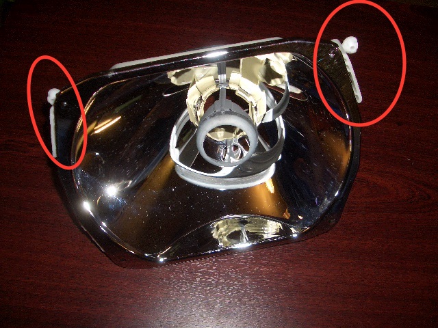

Отправлено 21 September 2016 - 16:34
берем новый основной отражатель и ставим на место
Здравствуйте.
А с отражателя снимаются эти пластиковые защелки? Или он идет с ними воедино? не могу понять как их снять не сломав...))
Mercedes-Benz E220 1995г., WDB1240221C253085

Отправлено 22 September 2016 - 13:32
Здравствуйте.
Новый идет вместе с ними, с отражателя они снимаются, достаточно взять в руки отражатель и рассмотреть внимательно и все станет понятно.
Со старого снять не сломав практически нереально
