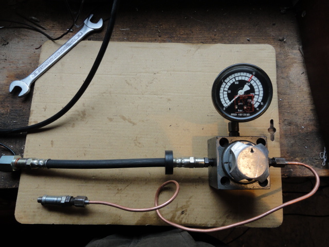

C переходником ,конечно проще! А так, замерил дифдавление, снял,подвернул винтЭГРД градусов на10,поставил снова замерил и так раз 8~10 -как повезёт! После настройка налива,снять-поставить дозатор,опять 3~6раз. Эти настройки дают результат только при чистом дозаторе. На видео всегда всё просто и красиво! Для замера дифдавления изготовил переключатель манометра, оба давления замеряю сразу одним манометром(исключая погрешность самих манометров)

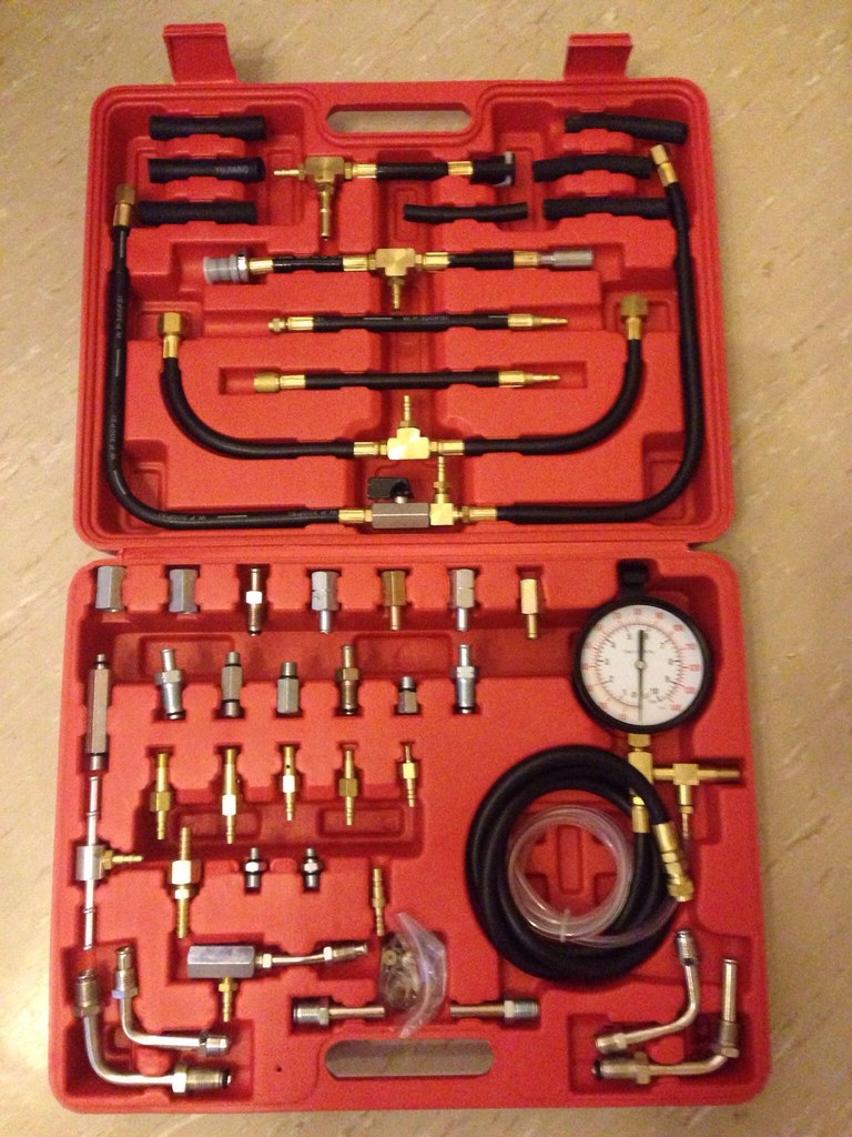

Лучше ,но дороже в РАЗы! И накой нужен такой набор для одного раза? Проще перебранный и настроенный дозатор у Давида приобресть! Если заниматься настройкой постоянно и зарабатывать этим деньги, конечно покупка такого набора может оправдаться, а для разовой настройки мне и своего переключателя с переходниками вполне хватило.
Прав конечно!
