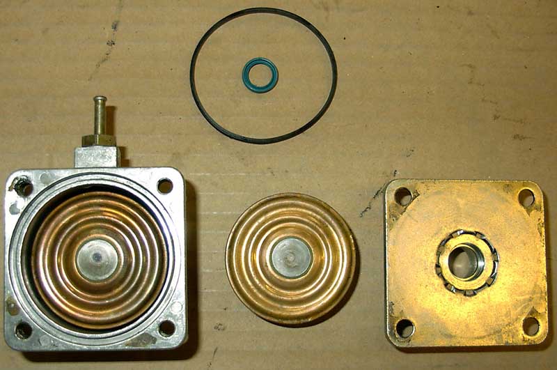

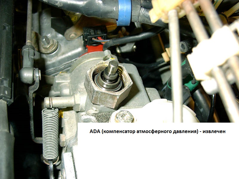

да, это ADA, к компенсатору ADA не надо ничего подключать (вакуум не надо), у вас не турбо, это при турбировании ALDА.
бывает что компенсатор ADA вообще отсоеденяют от ТНВД, из соображений повышения мощности двигателя в некоторых условиях, при атмосферных давлениях к примеру, в разную пору (зима,весна,лето,осень, дождь, жара, высота над уровнем моря, горные местности/преодоление подьемов-спусков и теде),компенсатор реагирует на изменения давления, но его удаление -ошибочное мнение.
это чисто устройство выброса, чтобы предотвратить / минимизировать выброс черного дыма, относительно погодных/атмосферных условий (выше перечисленых), удаление АDA (а турбодизеля- ALDA) не будет увеличивать максимальную мощность.
отсоедените поключеный вакуум от ADA, отпустите фиксирующую гайку корпуса ADA (ключ на 24), снимите ADA с ТНВД, при снятии корпуса ADA не потеряйте регулирующую щайбу (на картинке), вскройте корпус ADA и удалите нижнюю анероидную расширительную камеру, соберите обратно корпус ADA без нижней анероидной камеры, присоедение корпус ADA обратно к ТНВД зафиксировав его гайкой (ключ на 24), выполните пункты по регулировке холостых оборотов двигателя (пост 31 http://www.oldmerin....=...t&p=2319694 ) картинки.
имейте ввиду что без присоеденения ADA к ТНВД, под час регулировки холостых оборотоав при работе двигателя, с ТНВД в том месте где присоеденяется ADA в открытом отверстии может наблюдаться брызги масла.
поетому при регулировке холостых оборотов, корпус ADA должен быть присоеденен к ТНВД.
извлечение из ADA нижней анероидной камеры, дает возможность регулировать холостые обороты двигателя без воздействия на шток ТНВД (под час регулировки холостых).
но первым делом устраниете проблемы с електропроводкой, чтобы ELR функционировало правильно. после этого приступайте к регулировке холостых об. с извлечением ADA.
также сверху на корпусе ADA имеется регулировочный винт, которым можно также ограничить воздействие анеродных камер на рычаг в ТНВД, но это после того как будут отрегулированы обороты с извлечением корпуса ADA.

в вашем случае достаточно сверху на корпусе ADA отпустить фиксирующую гайку и открутить винт против часовой стрелки, чтобы не воздействовать на шток ТНВД, и так проводить регулировку холостых оборотов.
после регулировки холостых, закручивать винт сверху на корпусе ADA до того момента как только обороты двигателя начнут подниматься, (но не дать им подняться) это будет слышно по звуку работы двигателя. в таком моменте и зафиксируете гайкой винт сверху на корпусе ADA.

Если я правильно понял то регулировку в моем случае производить винтом на ADA, без разбора и вытаскивания пластинки, или все же разобрать? Без разбора я пробовал, только первый оборот отвертки немножко снизил обороты а дальше никакой реакции на обороты но мощность пропала.
да, только с верху, регулир.винтом на корпусе ADA. т.е. без разборки корпуса ADA. и с ОТКЛюченным вакуумом который вы подсоединяли к ADA.
