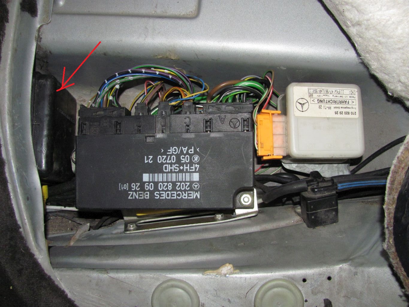

Вот ресивер рестайловый отметил
Украинский мерседес клуб
#42 ОФФЛАЙН   ovromig
ovromig
  • Cообщений: 1073
    W 124, 260 E , 1991
Отправлено 07 February 2016 - 19:04
Ясно!
Вроде аккуратно так стоит, почти незаметно.
Если попадётся такой, будет лучше!
Благодарю!

https://www.google.c...6BuYQMwg-KBkwGQ
Вот фото с тырнета, может и номер згодится
#44 ОФФЛАЙН   ovromig
ovromig
  • Cообщений: 1073
    W 124, 260 E , 1991
Отправлено 07 February 2016 - 19:47
Спс.! ) :beer:

Компрессор - куплен! ( тот, что нужен двухсосковый)
Рессивер рестаил актуально тот, что несколько постов выше ( может есть у кого?)
w124, 260e, 1991, 199 color

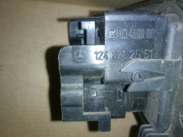

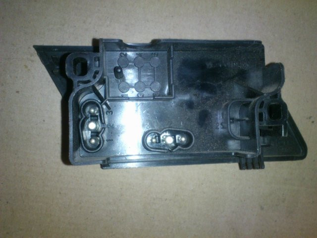

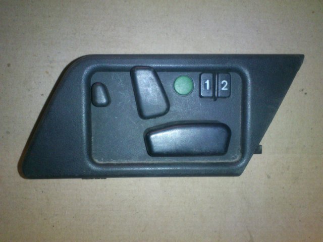

Пульт левый рестаил с памятью!?
Да, теперь ищи такой же правый))

Пульт с памятью левый куплен!
Актуально:
Ищется правый пульт с памятью
Нужен ресивер воздушный рестаил ( размещен в нише пространства блока комфорта и реле попогреев)

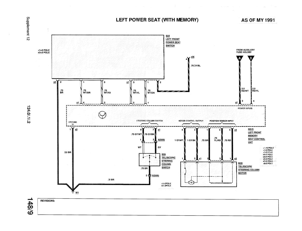

Может у кого схема и распиновкой всей проводки на стулья и эл.колонку с памятью есть?
водительское с памятью и на колонку управление там же
Думаю пассажирское идентично будет

на сидения с памятью сделать проводку проще чем на без памяти, т.к. очень малое кол-во проводов надо для управления.
На пассажирское, там должно быть:
- отдельная фишка - 2 питания + масса
- управление на 4 -х проводах, которые и идут на пульт
- Ну и подсветка кнопочек пульта 1 провод + масса тоже в пульт идет

Поначалу, чуток напрягся, как увидел, что в левом пульте, да ещё и с памятью всего 2 разъёма по 3 "папа" подумал странно с памятью, а всего-то ничего в управлении.

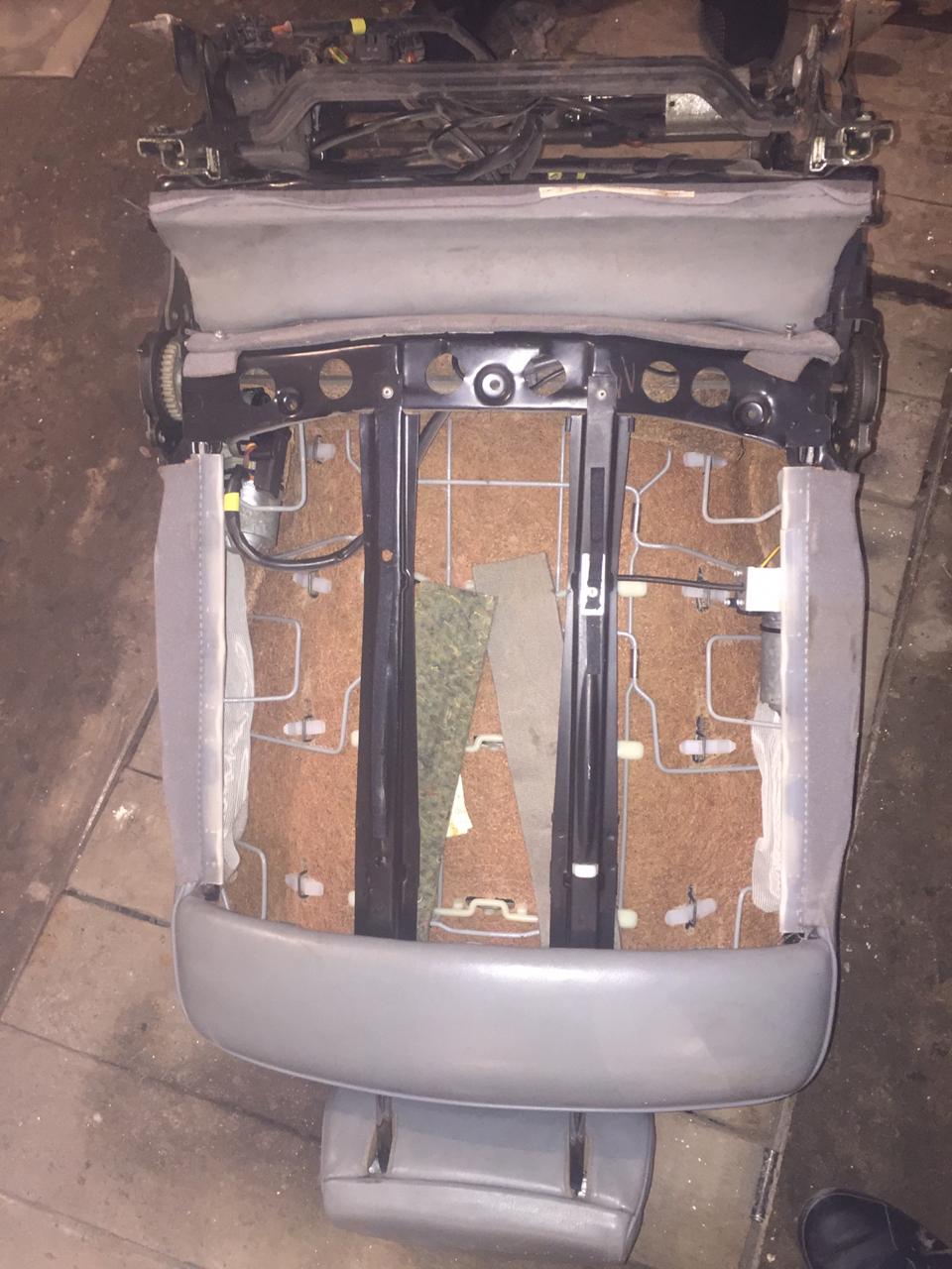

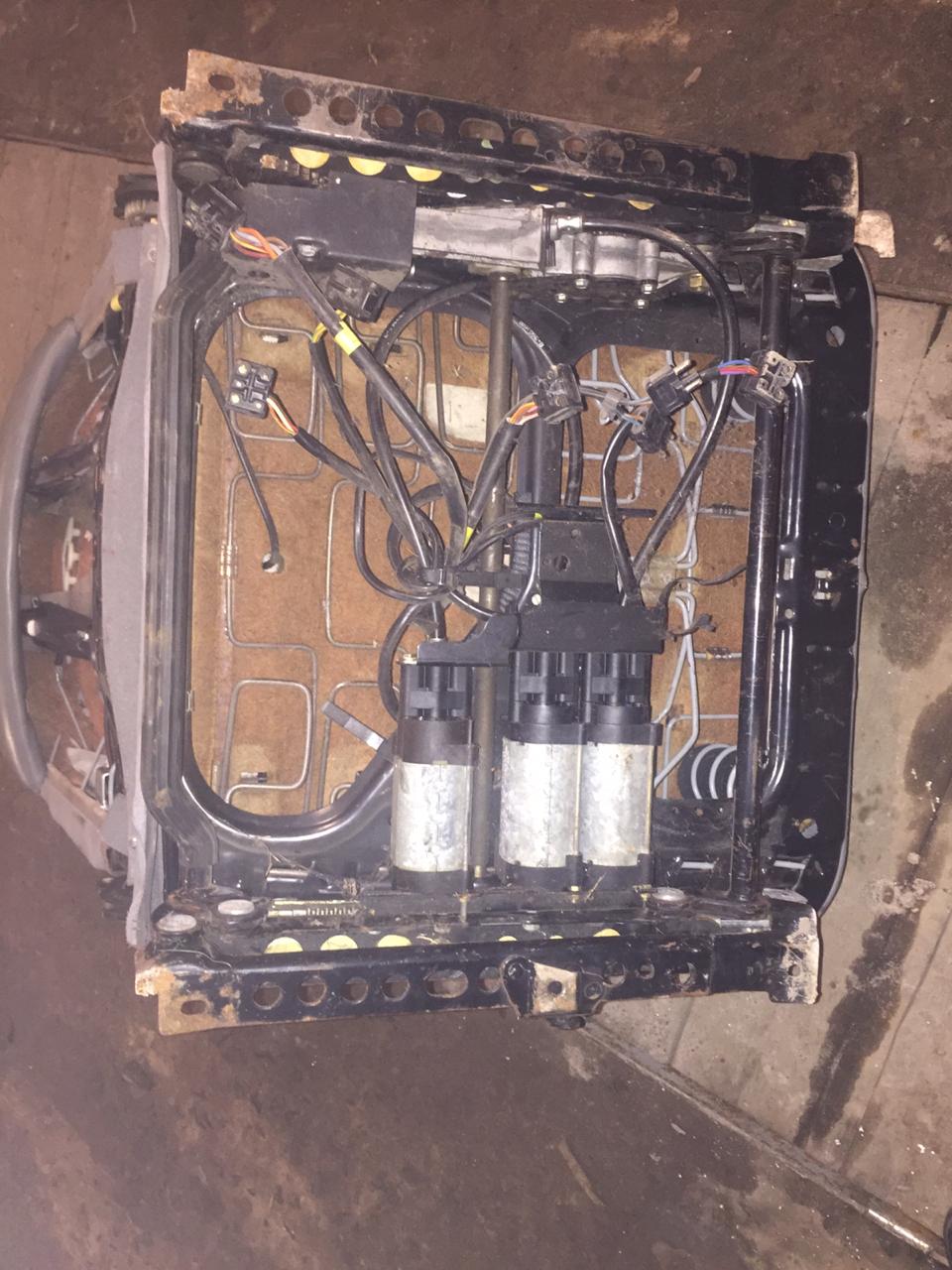

По этим фото можно определить, какую мне нужно проводку и пульт?
