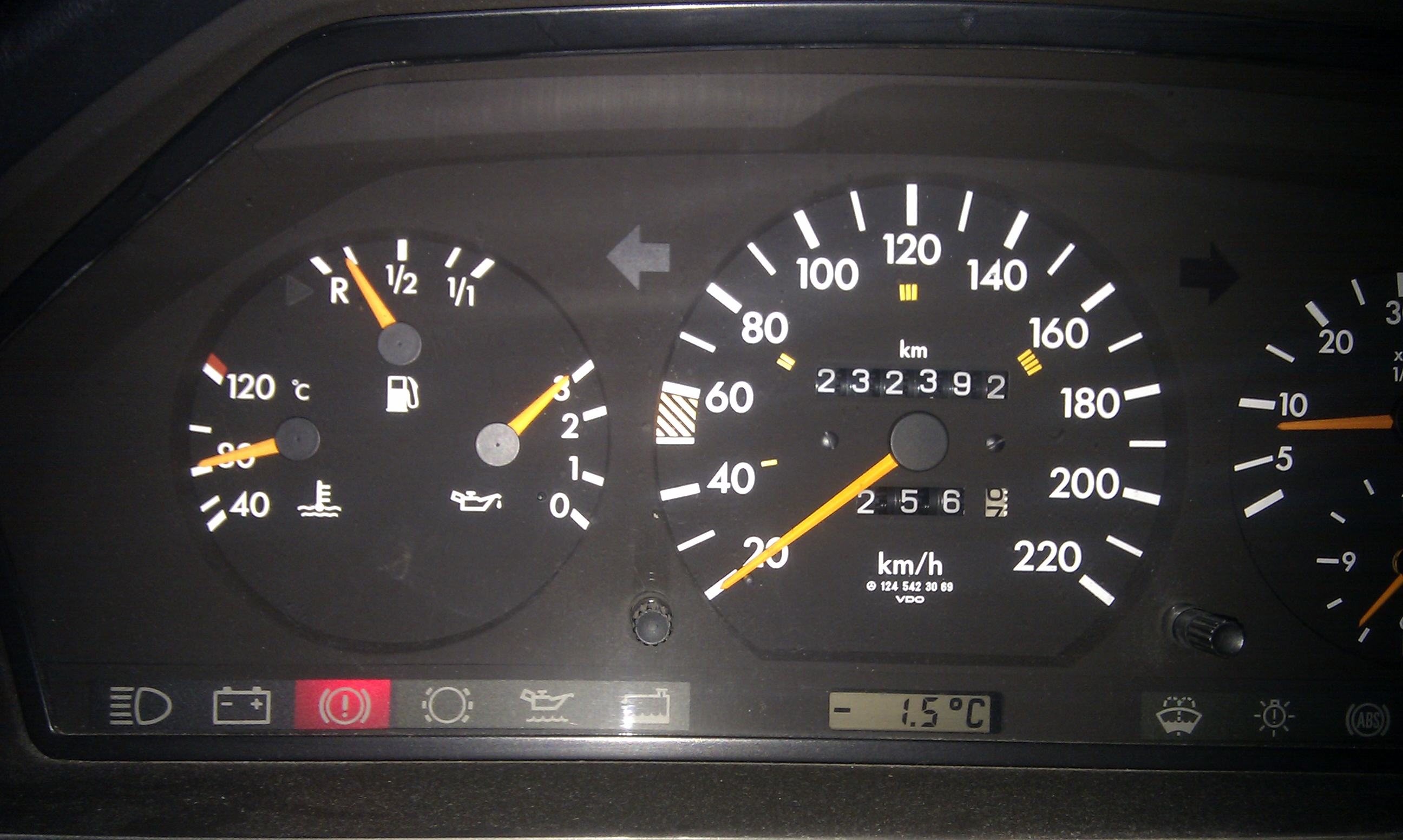

Выдалось тут съездить не очень далеко и глянуть давление масла. Так вот, что на холодную, что на горячую - три очка. Если память не изменяет, то летом, когда температура двигателя может подниматься ближе к 100°, то давление чуть отклонялось от риски 3.

Я за вас рад ,Выдалось тут съездить не очень далеко и глянуть давление масла. Так вот, что на холодную, что на горячую - три очка. Если память не изменяет, то летом, когда температура двигателя может подниматься ближе к 100°, то давление чуть отклонялось от риски 3.

А я что-то не очень этим датчикам верю.

Ваши 1,5 на горячую как-то мало будет. Как выразился мой знакомый, это как на Жигулях.
А в чем сомненье ?
W124 E250Diesel 95 bj
#49
Отправлено 29 March 2016 - 06:59
Допускается до 0,7 на ХХ, а при 3000 оборотов - не меньше 2 бар.Ваши 1,5 на горячую как-то мало будет. Как выразился мой знакомый, это как на Жигулях.
И пофик, что похоже на Жигули, Жигули - тоже машина со схожим принципом работы.
А всё время 3 - действительно выглядит подозрительно, хотя такое нередко встречается.

По давлению масла - правду скажет только механический манометр. Электронные датчики любят приврать, причем могут это делать в любую сторону.
