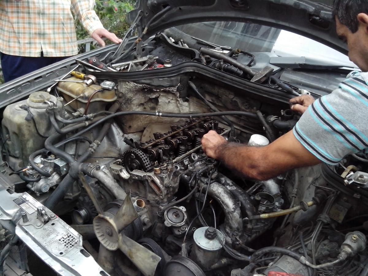

заменили прокладку отшлифовали и все равно перегрев, выдавливает антифриз через расширительный бачок. крышку расширительного бачка тоже заменили. плюс слышен какой то страны стук клапанов. помогите
 Температура больше 100 ! В ЧЕМ ДЕЛО?
