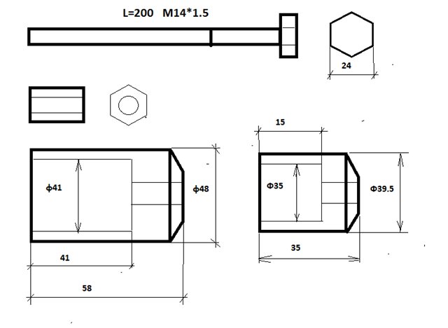

В общем господа, все обошлось без ада и кувалды. Хотя все закисло там напрочь, вообще разбирать замучился всю жопу, что ни болт - то геморрой!
И так, был сделан на заказ съемник, вот чертеж
Обошелся в 1 000 руб. без болта, болт брал в автомагазине.
Затем залез в ютуб и позырил видос, как дедушка делают подобную операцию (вообще всегда смотрите видосы с дедами, у них опыта на миллион лет!). Ставим съемник, тянем, создаем хорошее напряжение, НЕ НУЖНО ТЯНУТЬ, ЧТОБЫ ЗАДНИЦУ РВАТЬ, просто создаем сильное напряжение от руки, затем 2 - 3 удара молотком (средних) и снова тянем, и снова 2 - 3 удара по шляпке болта, в общем без особых проблем за 3 - 5 минут наглухо закисший сайлент полностью выходит. Самое главное не торопитесь, да муторно, т.к. гайка проходит по пол-оборота, но зато безо всякого гемора. Самое главное не старайтесь вытянуть его усилием на болте, навешивая на ключ трубы и применяя длинные воротки, т.к. после таких процедур вы 100% попадете на работу, либо с "гайкоколом", либо с женой болгарина! Всем удачи! Я еще вернусь ))))

так и я об этом, съемнику всегда надо помочь парами ударов "машки" , без нее он ни куда :applause:

Молодца, спасибо за полезный отчет и чертеж, ждем возвращения в студию))))

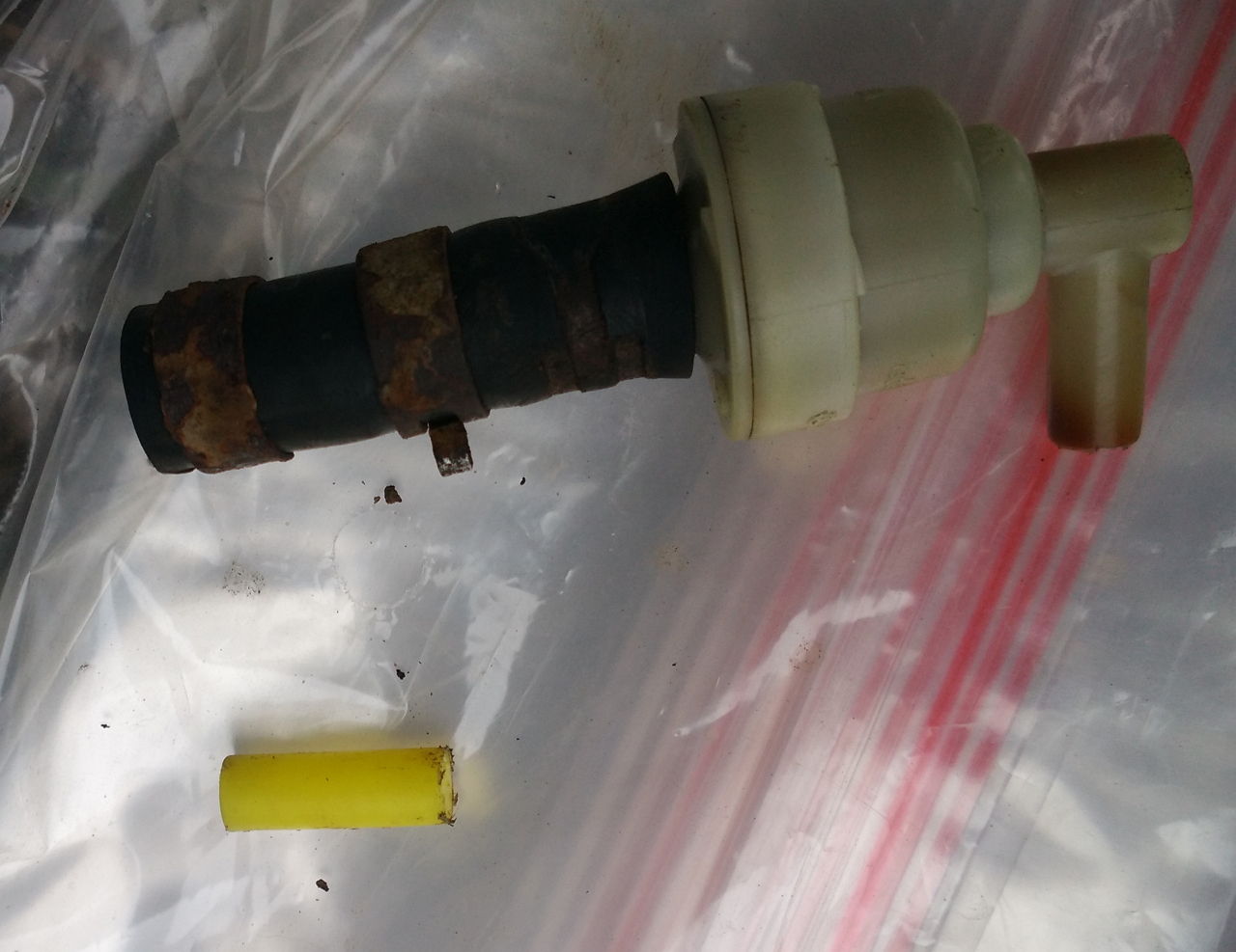

В общем начал собирать потихоньку. Пока поставил бак и начал соединять все трубки.
Из бака есть 2 трубки (помимо основной с фильтром), это обратка и абсорбер, подскажите толстая это вроде абсорбер с клапаном, более тонкая просто шланг от обратки или наоборот ?
И как всегда появилась лишняя деталь, на фото желтого цвета, что это такое ? это не трубка, цилиндр, где он стоит ?
Спасибо.
