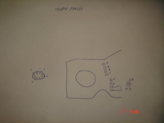

ой Миша,уже запарился там все мерить...кто то там проводку перепоял и у меня такое подозрение что пины напутал на дросселе.нашел схему куда в дроселе припаевается каждый пин разъема,буду смотреть.

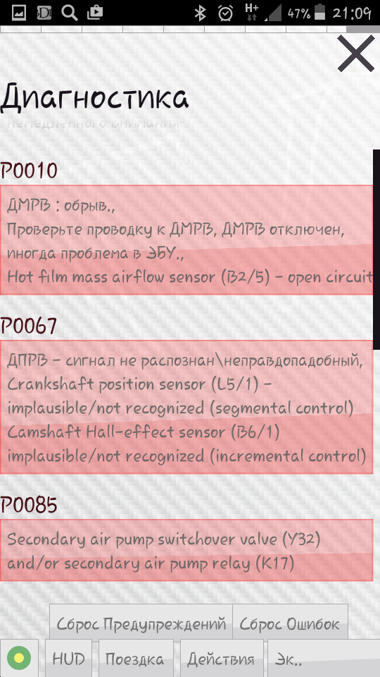

Отправлено 24 October 2016 - 10:01
продолжение истории,начал бороться с ошибкой р0067,для начала прозвонил проводку - все в порядке с проводкой но ошибка есть,потом заменил датчик - тоже не помогло,вскрыл клапанную крышку и обнаружил что шпонка на распредвалу (по которой датчик читает положение) ОТЛОМЛЕНА.С другого движка отломил шпонку и приварил на место,ура ошибка пропала и пропал провал при нажатии на педаль газа,обкатал пару км,нормально.
Сейчас осталась только ошибка Р0031 - по обогреву лямды.И плавание оборотов  500-700 оборотов.как на нейтрали так и на драйве.
Может ли обогрев лямды так действовать???
