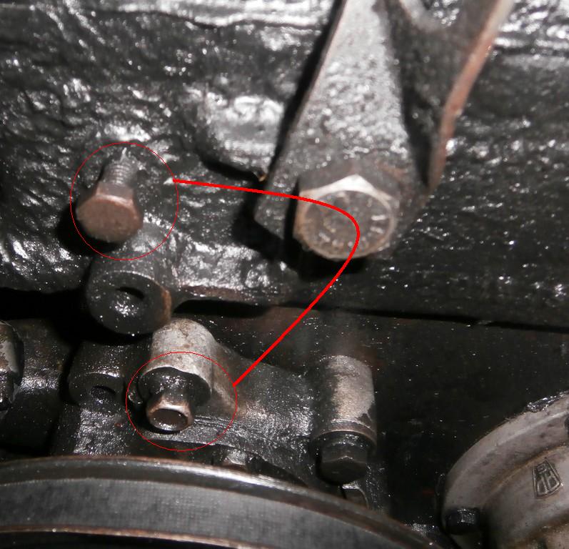

Это не трабла. это трещина в голове, прокладка труп, на помпе нет лопастей или между помпой и головкой нет трубки . с трещиной в голове 2 года отъездил. Тока схетрил. разобрал термостат подложил шайбу и у меня термостат приоткрыт на 1 мл. воздух проходит в радиатор а там в расширительный -  перестал закипать.
Вот этой трубки. 1115 1280x768.JPG на состояние не смотри я его 9 лет назад в таком виде брал. Текла прокладка крышки. А на счет дизеля за 9 лет он меня пару раз до бешенства доводил. (У жены Opel vectra инжектор а до этого кадет карбюраторный вот они по сравнению с мерсом кровь у меня пили и пьют.) в отличии от бензинки с карбами да кейджетроникам там ломаться нечему. У меня в первый год юбки оборвало на 2 поршнях. Перегильзовал новый поршни кольца вкладыши. Пробег под 300000 а компрессия за 26 собирал сам. Тока голову не делал все хотел купить в нормальном состоянии. А у нас в крае за голову 15000-20000 просили и без гарантии что идеальная.

Ты меня не пугай)))),я 615й купил только из за того что на 616том треснула голова,в продаже по нормальной цене тогда не было,А с Ом 615 ставить не хотел вот и купил кота в мешке, а насчет трубки,то ее нет ни на том ни на этом моторе,в книге есть но я не придал этому значения, а с чего ее можно поставить? Или только на разборках искать?и на помпу надо глянуть, хотя циркуляция через печку нормальная.Непонятно зачем эту трубку с обоих моторов сняли?????????

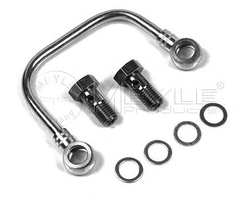

Потому что один раз отвернули, а привернуть обратно не смогли. Там 4 прокладочки медных должны быть. Новых не нашли, оставили старые, потекло, все выкинули нафинг.
Обычная история. На моем 617 не хватало родного привода ТНВД - стоял колхоз из электродов-пятерки, маслорадиатора, родного вентилятора, крепления ТНВД сзади и много чего еще. До сих пор не хватает кронштейна трубок маслорадиатора. Нигде найти не могу. Но ищу! И трубки этой самой, конечно, тоже не было!)))
К трубке идут комплектом 4 шайбы и два спецболта с отверстиями.
Если уж трубку совсем негде взять, можно попробовать выпустить воздух из помпы приотвернув болт-заглушку, который вместо трубки торчит.

Да клоунов на свете хватает! Это выходит с этой трубкой и термостат в комплекте в мусор! Садомазо какое то!а подскажите пожалуйста как эта трубка по науке называется ?(для поиска)

Пробовал я откручивать эту заглушку-результат НОЛЬ!
Надо искать эту трубку или пробовать колхозить из тормозной, топливных штуцеров...(как временный вариант)

Трубка удаления воздуха A1152000058 плюс два болта N000000 004895 или N915036 005100 плюс 4 прокладки N007603 008100.
Но обычно идет комплектом.
Вот еще нашел: Febi 08665 комплект.

Спасибо большое буду искать, по крайней мере хоть что-то проясняется))), теперь бы еще понять почему не развивает мощность и обороты.....ну ничего или он меня или я его))))
На счет трубок несколько раз встречал на форумах что не влияет ни на что. Мои наблюдения. без пробок и трассы изменений никаких. А вот на трассе когда трубки нет и идешь больше 3000 об/м температура выше. с трубкой ниже. Но это мои наблюдения.

Снимал клапанную крышку-метка на месте,муфта целая,тнвд возил на стенд,мастер сказал, что довольно неплохой,с 616 ставил-дымит что тот,что этот"СЕРАЯ ДЫМОВАЯ ЗАВЕСА"без преувеличения, уже мозгов не хватает...
А насчет трубки или помпы,так двигатель доходит до кипения не выезжая из гаража,печка греет а нижний патрубок холодный...
