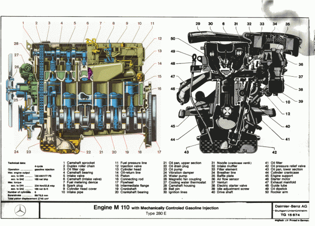

Схемы 110-го.
Прикрепленный файл  18-005_110.pdf   296.83К   71 скачиваний
Штуцер в голове (11 на схеме).
Прикрепленный файл  01-470.pdf   107.62К   75 скачиваний
Схемы 116/117.
Прикрепленный файл  18-005_116117.pdf   248.98К   56 скачиваний
Подача масла на 116/117. Можно вообще так же проточить по окружности последние опоры и просверлить сверху для леек. Не смог придумать чем точить аккуратно, поэтому отказался от такого варианта. В случае чего испорченная постель, а в первом предложенном варианте (с отверстием между опорами рокеров 6 цилиндра), просто закрутил болт с шайбой и поставил постель на мотор.
Просто плакат 110.
Велик colnago  :wub:

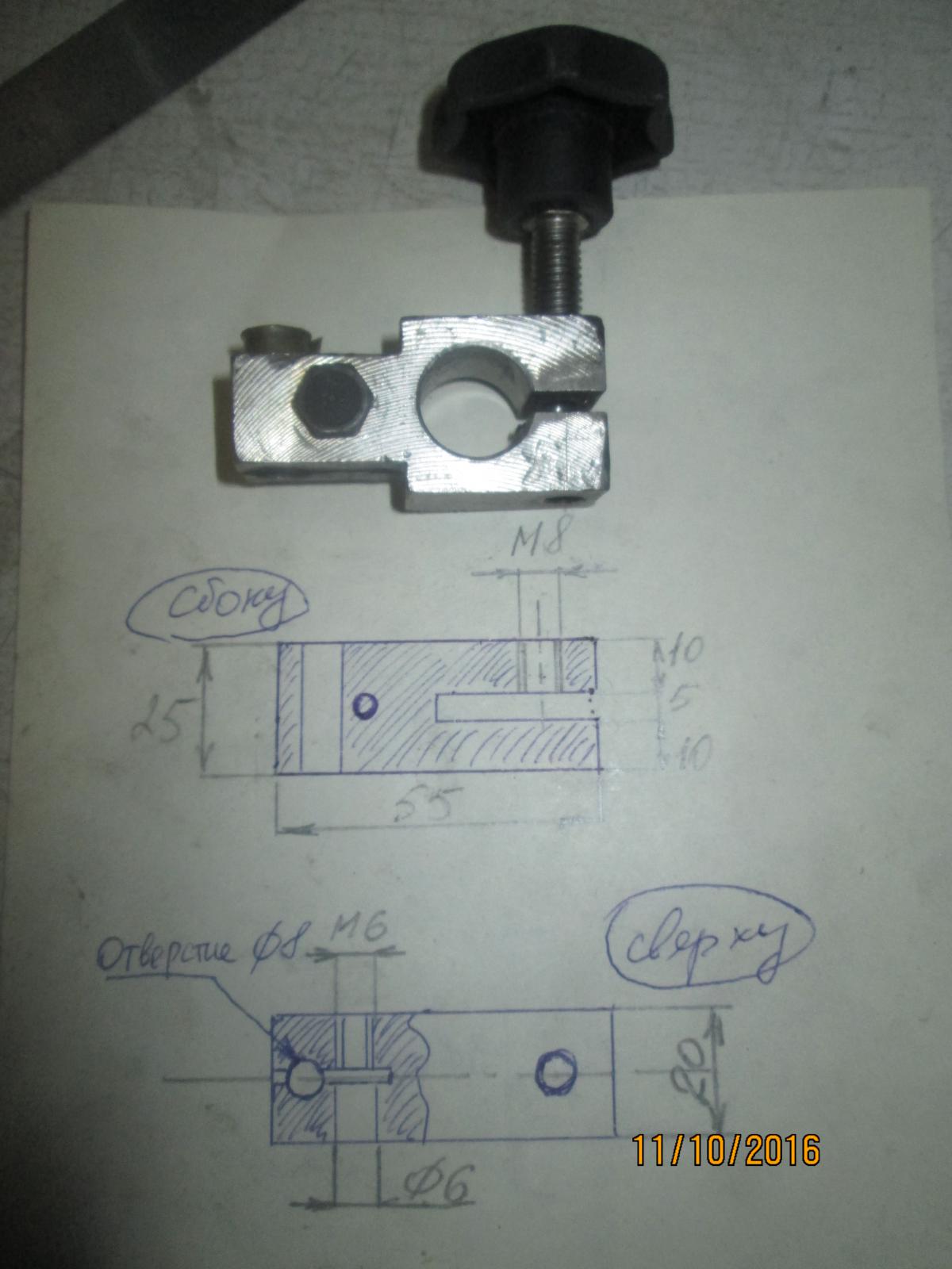

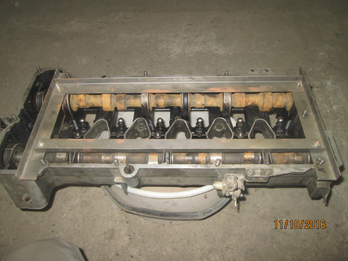

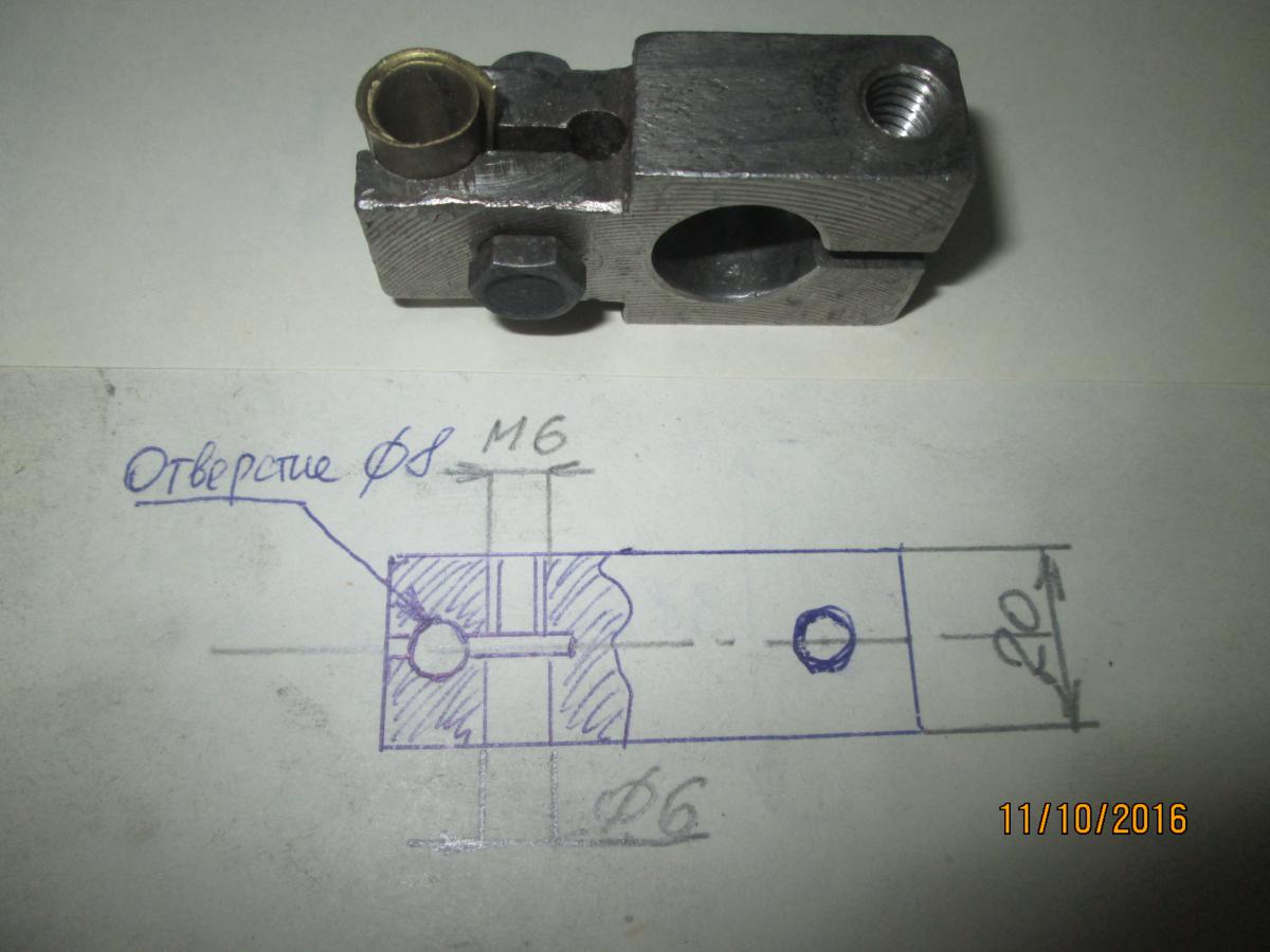

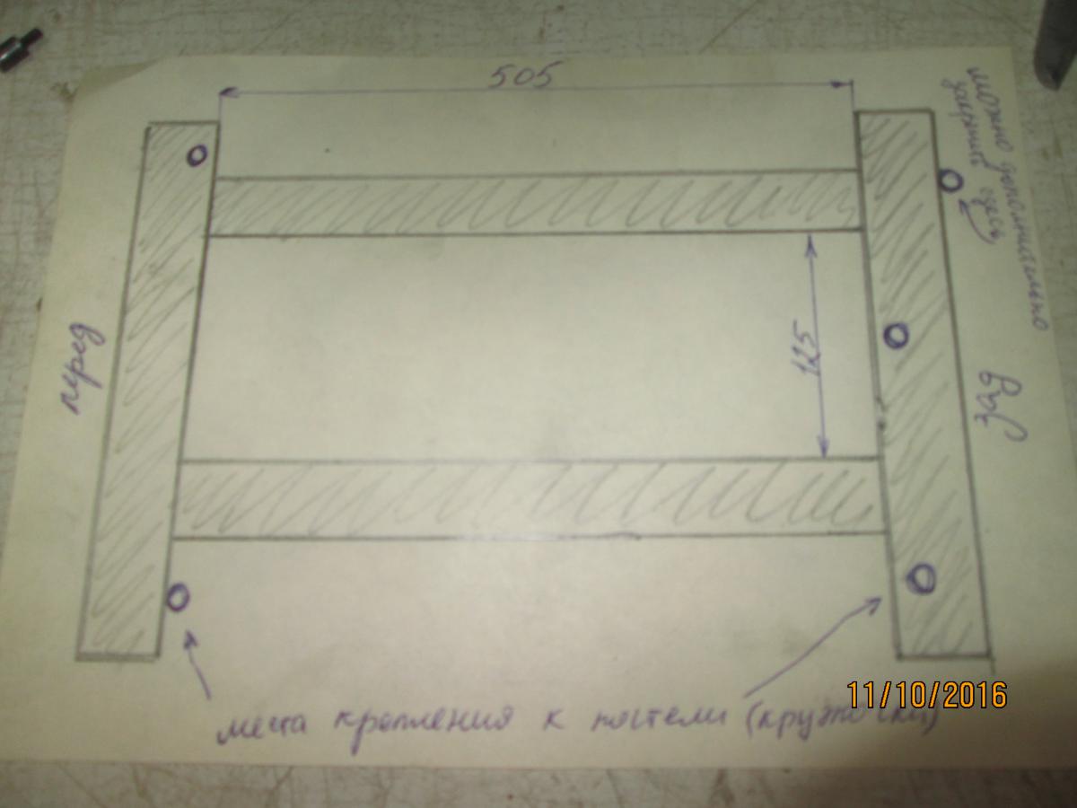

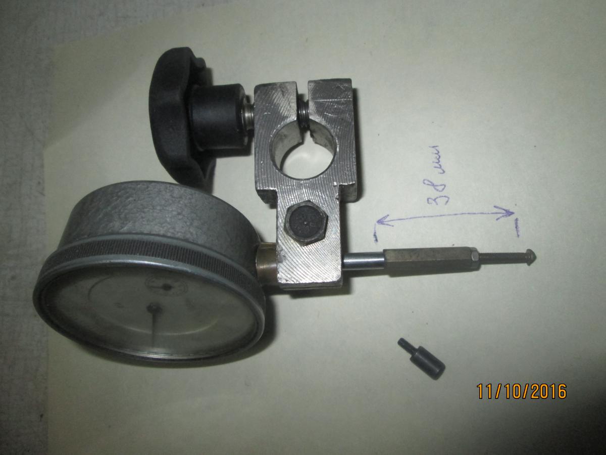

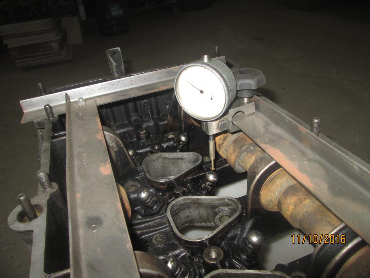

Приветствую! Если не секрет- не могли бы Вы поделиться чертежом крепления индикатора?
Вот такая вот приблуда для регулировки клапанов м110
