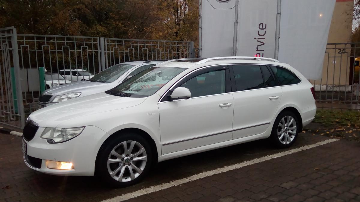

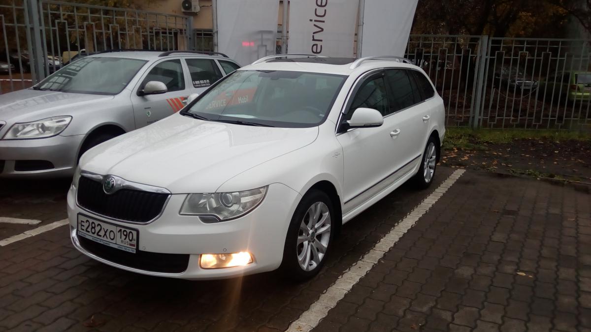

Забрал. Ровно четыре недели насиловали пепелац в Атлант-авто Тушино.
Сделано:
1. Полная покраска. Гарантию дали 6 месяцев
2. Рулевая рейка - снятие и ремонт. Тоже гарантия 6 месяцев.
3. Опорные подшипники и опоры передних амортизаторов
4. Комплект ремня ГРМ
5. Ролик натяжной приводного ремня
6. Масло в двигатель ( 5 литров )
7. Масляный фильтр
8. Воздушный фильтр
9. Салонный фильтр
10. Топливный фильтр
11. Масло в коробке передач DSG6 ( 6 литров )
12. Маслянный фильтр в коробке передач DSG6
13. Замена помпы
14. Замена лобового стекла
15. Ремень приводной
Не получилось высношать мозг электрикам и заставить починить передние попогреи. Говорят такая конструкция. Животные.
Денег потрачено - караул.
Машина доведена до близкого к идеальному состоянию. Некоторое время будем наслаждаться тем что есть.

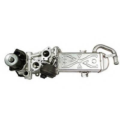

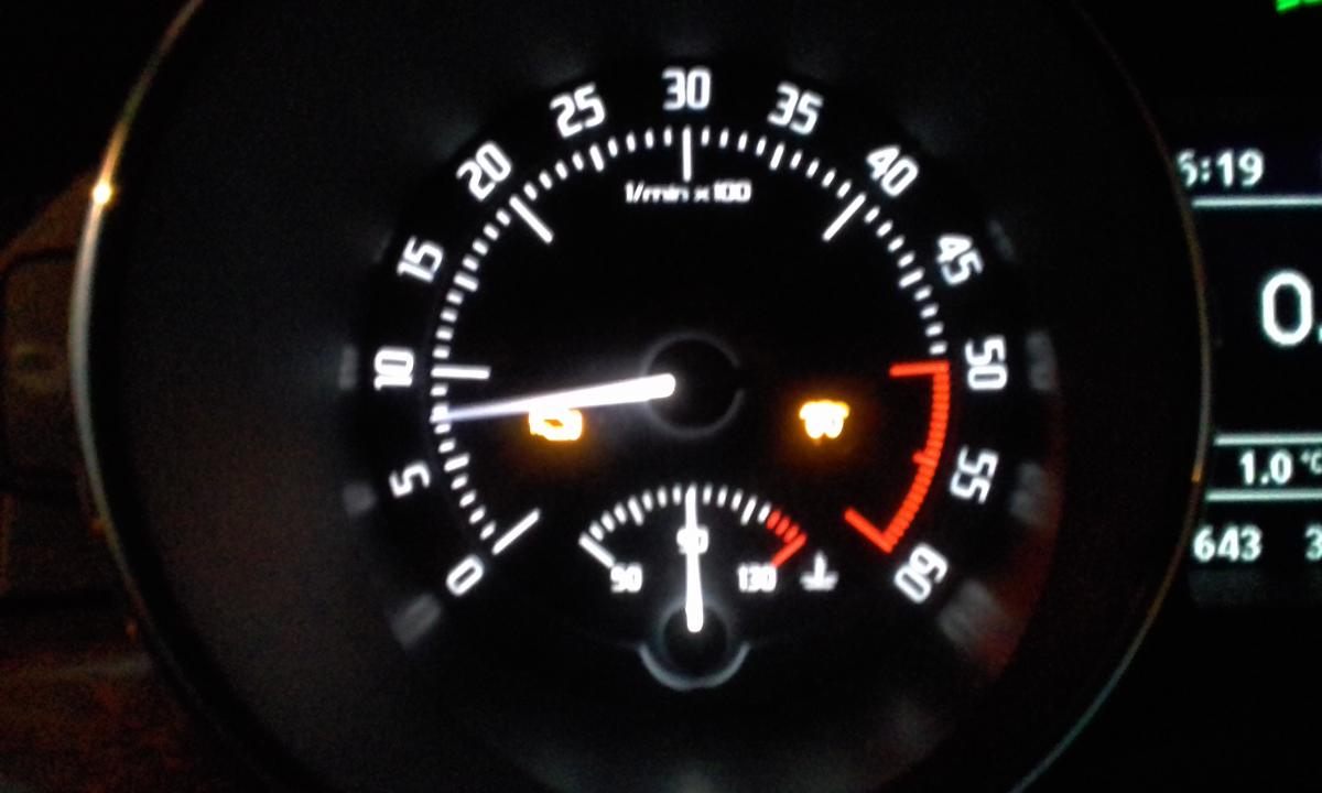

Вот. Такая вот радость. Пружинка и моторчик загорелися, мощность лихо просела. На пробеге 119 тыщ. Тадам. Это блин маслянный радиатор картерных газов. Так его обозвал сервисмен. Шкода его завёт Клапан рециркуляции выхлопных газов (03L131512DQ). Точнее его электронный блок управления сдох, но они неотделимы. Цена гаджета от 25 тысяч рублей. Ну плюс болтики, шмолтики, эмблему приклеить отвалившуюся и выяснить (пока не ремонтировать) чавойта дверь задняя автоматизЬм утратила. Защиту пластиковую днища восстановить. 54 целковых, как с куста за все услуги.
С наступающим новым годом Ваня.

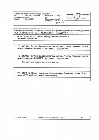

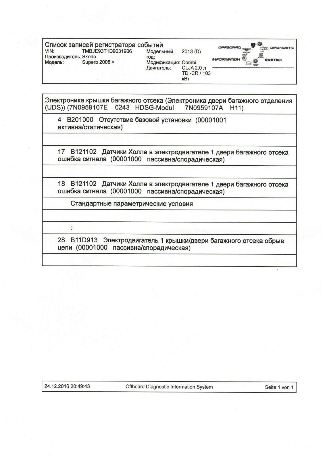

Сдох таки один из двух электроподъёмников задней двери. 119 тыщ пробег. Но менять их всё рано нужно парой. ОдЫн штучка у официалов стоит 25 рупий. Пара 50 получается. Порядок ценообразования не понятен и возмутителен.
