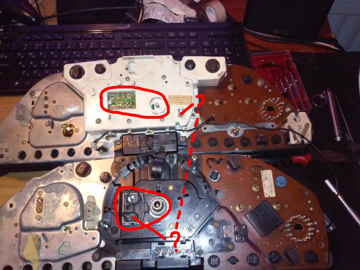

Наконец дождался посылку с приборкой от дизельного 124 и занялся установкой приборов. Дизельный тахометр встал "как родной", только пришлось переставлять крутилку часов. Подключил тахометр к родной проводке - результата не получил. Прибор не работал... Полез искать реле с контактом TD. Оно было одно 003 545 25 05 KPR и там есть выход TD. Прозвонил провод от этого контакта до разъёма тахометра - тишина. Я уж было расстроился и собрался тянуть отдельный провод, но случайно задел второй контакт разъёма и тестер запищал)) Как оказалось - провода были перепутаны. Перекинул проводки и, о чудо, прибор ожил!!)) У меня работает тахометр!!)) Теперь вопрос в правильности его показаний: на холостых где-то 500 об/мин, при 3000 уже довольно громко.
Далее пойдёт история со спидометром. Тросиковый со 124-го переставить не совсем получится, у них разные корпуса и разъёмы.
Так как всё-таки работает электро-спидометр у 126: от ABS или от коробки? АБС у меня не работает. Т.е. лампочка загарается, после запуска мотора тухнет, но как только колёса начинают крутиться она зажигается снова. Передние датчики на месте, провода визуально целые, задний датчик я пока не нашёл. Он же на редукторе должен быть?

На 126 спидометр работает от индуктивного датчика в кпп. Ответной частью для датчика является задающий диск с четыремя лепестками, установленный на вторичный вал заместо ведущей шестерни привода спидометра.
а можно фото или номер этой штуковины?
UPD...
Этот датчик я нашёл. Т.е. если коробка под него не предназначена, то ничего вколхозить туда не получится. Ладно, тогда буду рассматривать вариант с установкой лепестков и 4-х датчиков на кардан (на муфту).

У меня тоже стоит дизель на 126 и спидометр работает, нужно просто поменять крышку на коробке под электронный спидометр вместо тросовой и все заработает, но будет врать. В вашем случае если приборка от 4,2, нужно менять приборку от 103 мотора, редуктор у вас от него. У меня была та же ситуация.

Хорошая машинка! Даже цвет как у меня. Кстати скоро к вам в крым поеду на своем, как мост построят, может даже встретимся. У меня стоит спидометр от 124 в приборке 126. По варварски но стоит и работает. Это проще чем крышку на коробке менять
Чтобы вкорячить спидометр от 124, нужно пилить корпус приборки и что-то делать с разъёмами. Или есть варианты?))
