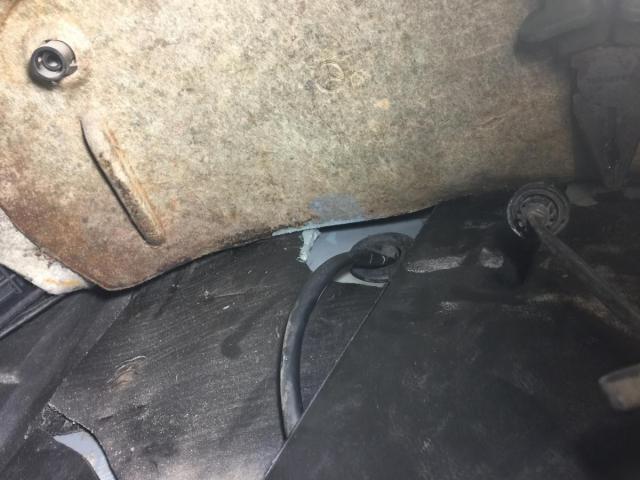

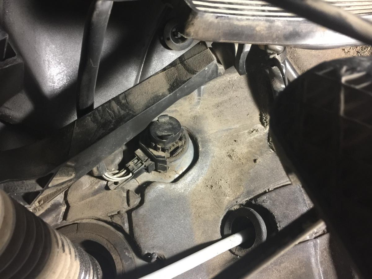

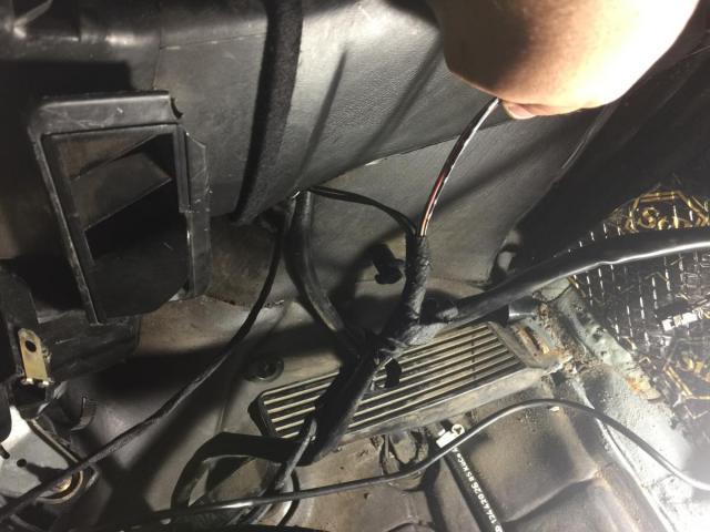

Вот сфоткал ход провода от кикдауна до входа в кузов у левой ноги пассажира.снизу вверх смотреть порядок

Насколько можно понять, у тебя АККП 5-ступ, 722.504, которая удлинена в задней части за счет ускоряющей 5 передачи.
К этой коробке провод кикдауна идет справа с пасс стороны и имеет другой (нежели на фото 1-2) штекер.
В донорской проводке разъем кикдауна от АКПП 4 серии.
Так что оставляй все провода и разъемы, идущие к коробке и к рычагу переключения, из донорской проводки эти провода и разъемы не потребуются.
Круглый разъем с 3 пинами - разъем на соленоид повышающей передачи АКПП. Его тоже в донорской проводке не может быть.
Сообщение отредактировал Sergey_W124: 24 June 2017 - 21:23
