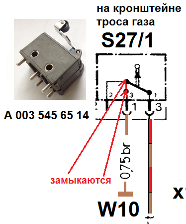

Результат достигнут. Поставил, вот такой микрик, колхозить и подгинать, ничего не пришлось...
а вот, и искомое выключение муфты, с 1000 об/мин
attachicon.gifIMG_2147.MOV
значительно легче, и трогаться и разгоняться :)
При легком нажатии акселератора уже срабатывает?
Ты его перевернул на 180 градусов...
Получается , что при нажатии педали акселератора компрессор будет работать только при оборотах выше 2100 об/мин и на холостых?
Именно так!

У меня нормально окрывается. Спасибо за эту тему. Сам давно задавался этим- же вопросом.Кондиционер тоже сам ставил.На перевалах вечно приходилось принудильно отключать кондюк,  потому-что забирал пару "лошадок", которых не хватало. Теперь пойду по вашим следам.
Компрессор кондея отбирает 9 л.с.
 Если машина на АКПП, то на перевалах  рекомендуется переключить селектор АКПП в "3" , а не тошнить на прямой передаче .
Вообще, ещё раз повотрюсь, эта система с микриком предназначена для отключения компрессора в режимах максимальной нагрузки двигателя при резком ускорении, чтобы сократить время разгона. В установившемся режиме работы ,т.е. когда микрик не замкнут ( а это неполный газ ) и кикдаун не нажат, кондей работает по датчику температуры в испарителе, т.е. включается и отключается когда ему надо.
обьясните мне Вольфовичу: почему у меня все работает со снятой фишкой??? и кикдаун и кондей ,,все как положено отключается и переключает на 3ю при педали *впол*
потому что кондей ещё завязан на кнопку кикдауна на машинах с АКПП. На схеме, которую я выкладывал это есть.
ёпть тогда что отключает этот микрик? кондей нет кикдаун тоже,, что?
#58 ОФФЛАЙН   alecksey
alecksey
  • Cообщений: 1247
  • Город:Москва, ВАО, Богородское
    W124 250D, 1992
Отправлено 30 June 2017 - 20:57
Должен отключать, муфту компрессора кондея... При включённом кондее, нажми микрик, смотри на муфту, должна отключиться.
да я уже писал: я вообще с отключеной ездил разницы нет
Не надо его с отключать. Он работает на замыкание. Нажми и смотри на муфту...
Так понятно?
