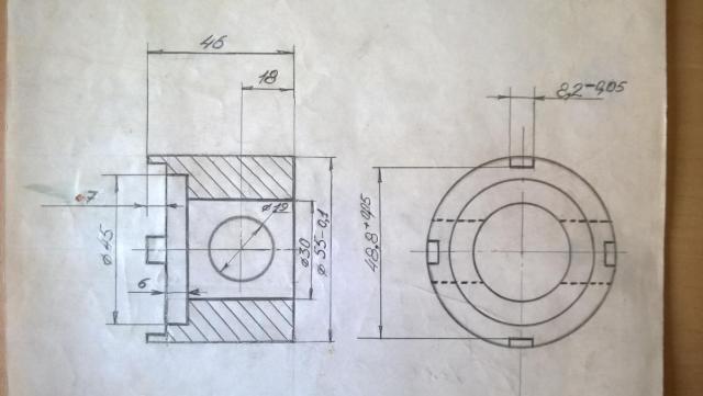

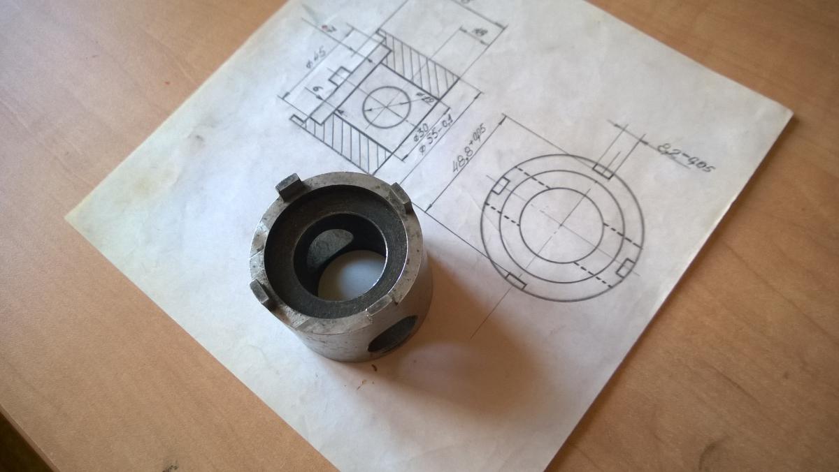

#58 ОФФЛАЙН   SD
SD
  • Cообщений: 2970
  • Город:Тольятти
Отправлено 11 February 2018 - 14:23
Моя самоделка для W123-го:
Материал инструментальная сталь + закалка.
Понятно, что не хватает центрального цилиндра для разгрузки консольной нагрузки, но как ни странно точность изготовления позволяет обойтись без него, держится идеально. Но центральный цилиндр рекомендую доделать.
