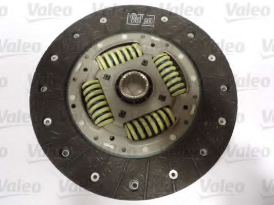

Вот добрый диск 240
это не то.такой диск и у меня лежит.это от спринтерского двухмассового комплекта.там очень жесткие пружины.он работает в паре с демпферным маховиком.я уже пробовал такой.на нем нет демпфера холостого хода.обратите внимание на разное исполнение демпферной части на первых двух,и на последнемpost-83000-0-51592000-1520930240.jpg
post-15762-0-78766400-1520881363_thumb.j
обратите внимание на отлив квадратной формы в центре!он как бы приподнят над плоскостью вокруг шлицевой.это сделоно как карман под маленькие пружиночки холостого хода.а на последнем фото кармана нет.

Тоже разыскивал такой к-т,номера у Fiktor на драйве подсмотрел.К-т доступен к заказу.
а толку то,с комплекта...с этим мотором диск долго не живет.не покупать же каждые пол года комплект!я уже начинаю задумываться чтобы на родной мерсовский или витовский диск 228 диаметра прикрепить накладки с пластиной от 240.вроде на фольсваген лт еще были диски на 240 и 26 шлицов

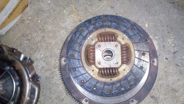

решил немного освежить тему.сейчас я попробую обьяснить на картинках что из себя представляет этот демпфер холостого хода.в чем разница дисков с таковым,и без него.а также покажу варианты этих демпферов на разных дисках которые мне встречались.итак,на первом фото несколько дисков мерседес диаметром 240 мм.на 26 шлицов.за исключением самого нижнего,на котором надпись ом 602.этот 228мм.я подписал их чтобы можно было сравнить.смотрим
верхние два от спринтера.не знаю моделей,но они из комплекта двухмассового сцепления.бывали варианты на 4 и 6 пружин.диск номер 1)на фото ниже,мы видим 4 пружины внутри которых по дополнительной пружине стоит.этот диск ставился на какие то спринтеры.был взят б.у.на разборке вместе к корзинкой ради последней.стояло все на двухмассовом маховике.демпфера холостого хода на нем нет ни внутри,ни снаружи.на этом диске пружины очень жесткие и мкпп очень сильно барабанит на нем на холостых.так что для наших целей он не подошел
диск 2)на фото ниже мы видим еще один диск также от спринтера.он имеет шесть пружин.хоть пружины и тоньше чем на первом,но их больше.по "жесткости"работы он также не сильно отличается от первого.также как и первый,демпфера хол.хода не имеет.по непроверенной информации подобнве диски ставились на какие то модели фольсваген лт.они также имели 240 диаметр и 26 шлицов.для наших целей этот тоже не подошел.
диски номер 3,4)это диски сцепления купленные под мкпп 717430 на мерседес 124,3.0 бенз 89 г.насколько мне известно,то этакие ставились и на 126,и на какие то ссанг-енги.этот от 103 мотора дорестайл,если брать именно 124.разница между ними в исполнении.на первом фото дешевый вариант.не знаю производителя,но продавец достал из под полы и отдал его за 20 баксов,сказав,что о производителе знает только то что это какой то китай.на втором же фото снизу такой же диск,но уже фирмы САКС.на них мкпп работает тише,не так сильно тарахтит на холостых,но все же тарахтит.причем тарахтит даже на родной 717430 мкпп если такая установлена на дизель.на бензинках таких проблем нет.ввиду его более равномерной работы.почему так,это уже обсуждалось в отдельной теме.из отличий еще было замечено что толщина и ширина накладок на "САКС" гораздо шире и до его установки была толще чем на дешевом аналоге.IMG_20180316_183048.jpg

теперь продолжим.отдельно хочу выделить диск от 124,2.0 дизель.он на вид сильно похож на искомый нами витовский.он имеет также 4 пружины.и что интересно,у него также как и в аналоговом витовском есть карман в центре,вокруг шлицевой.где внутри и стоят эти маленькие пружиночки хол.хода.
к сожалению у меня такого не сохранилось,и я не могу его расчленить на опыты.но я сейчас покажу как работает диск от бензинового мотора.я сточил 3 клепки снял верхнюю крышку закрывающую пружины
таким образом визуально видно,как работает демпфер на этом диске.обратите внимание на разное растояние от пружин до упоров.первыми нагружаются самая слабая пара пружин.тоесть самые длинные,но самые тоненькие.они как раз таки и гасят основное колебание неравномерности работы.далее включаются в работу среднеразмерные пружины.и последними нагружаются самые маленькие и самые жесткие.такая же конструкция и на диске от дизеля,диаметром 228.
и тут меня посетила мысль!а почему бы не взять самую слабую пару пружин,которая гасит основное колебание от дизельного диска 228 диаметра и не переставить в диск 240 диаметра!для сравнения,вот фото снятой пружины от 240го рядом с той же пружиной на 228.диск 228 вполне тихо работал.но быстро сгорел после смены 602 на 605 турбо.кстати,все эксперименты и замены сцепления проходили на одной и той же,перебраной мной мкпп 717430.перед продажей я вообще запихнул туда диск 228 диаметра от вито.от обычного сцепления.и чудо свершилось!коробки просто не слышно было!она как и мотор работали очень тихо,как бензинка.новый владелец перед покупкой обратил внимание на этот шелест и запаниковал.пришлось что то делать.иного варианта мне в голову не пришло тогда.зато опытным путем было выяснено,что проблема шелеста в коробке на холостых,это проблема именно демпфера сцепления а не коробки или выжимного
логически должно работать.пружины примерно одинаковой длинны и диаметра,за исключением того что диаметр ее прутка тоньше.
