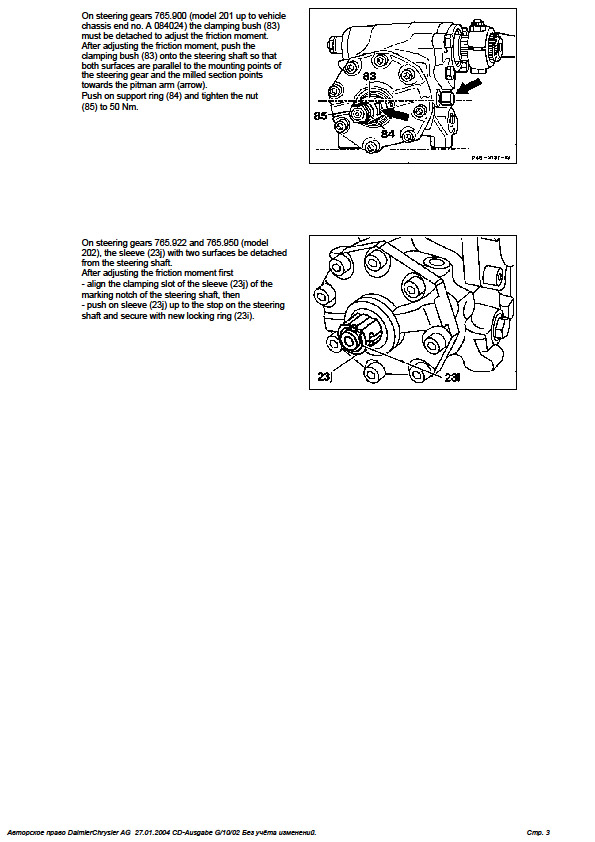

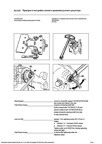

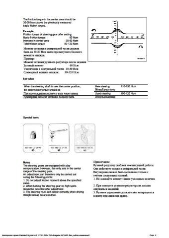

Вот откопал единственный документ по моменту рулевого редуктора. Хоть он и не имеет прямого отношения к 123/126, но даёт понятие с каким усилием крутится редуктор. На это я и рассчитывал.
Илюх, представляешь максимальное усилие 10-15 кг.
Там ньютон на сантиметр. Легко измерить. Я когда  пытался настраивать вчера еще один редуктор, сделал планку со шкалой, и грузик килограммовый.
Шкала от центра, т.е. от вала, и до 15 см в каждую сторону. Вешаешь грузик например на отметке 6 см, получаешь усилие на валу 60 ncm. И.т.д. Добивался чтобы было как на таблице.
Mercedes W126 560sel ECE 1985.
