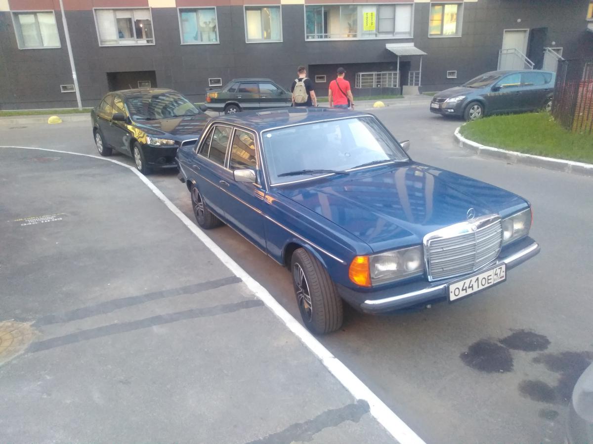

Почитал вашу темку !Я пошёл простым и надёжным способом !Вытащил старый мотор дидель -и поставил контрактный турбо дизель 603 !Получилось просто класс !Мощности теперь хватает с лихвой !Коробка!Дизельная 5 ти ступка от 124 мерса !Редуктор с парой от 2.98 от 124 мерса в теле редуктора от w123 !По лучилось на выходе порядка 160 кобыл дизельных !Есть фотки этого красавца !Вышлю в Личку и подробно опишу этапы установки!

Видео не снимал !Проект осуществлен в этом году в начале сезона!Считаю что на таком проекте ездить зимой слишком -жалко !Летом сниму видео -как она едет !Подробности опишу в личке !Что и как делалось !Переделки минимальные!

На трассе, наверное, фору дает почти всем)))
Ну да -постоянно ловил удивленный взгляд когда -я легко удаляюсь с перекрестка....Ну пару раз давал на ней 200 км в час -хотя запас ещё есть!
