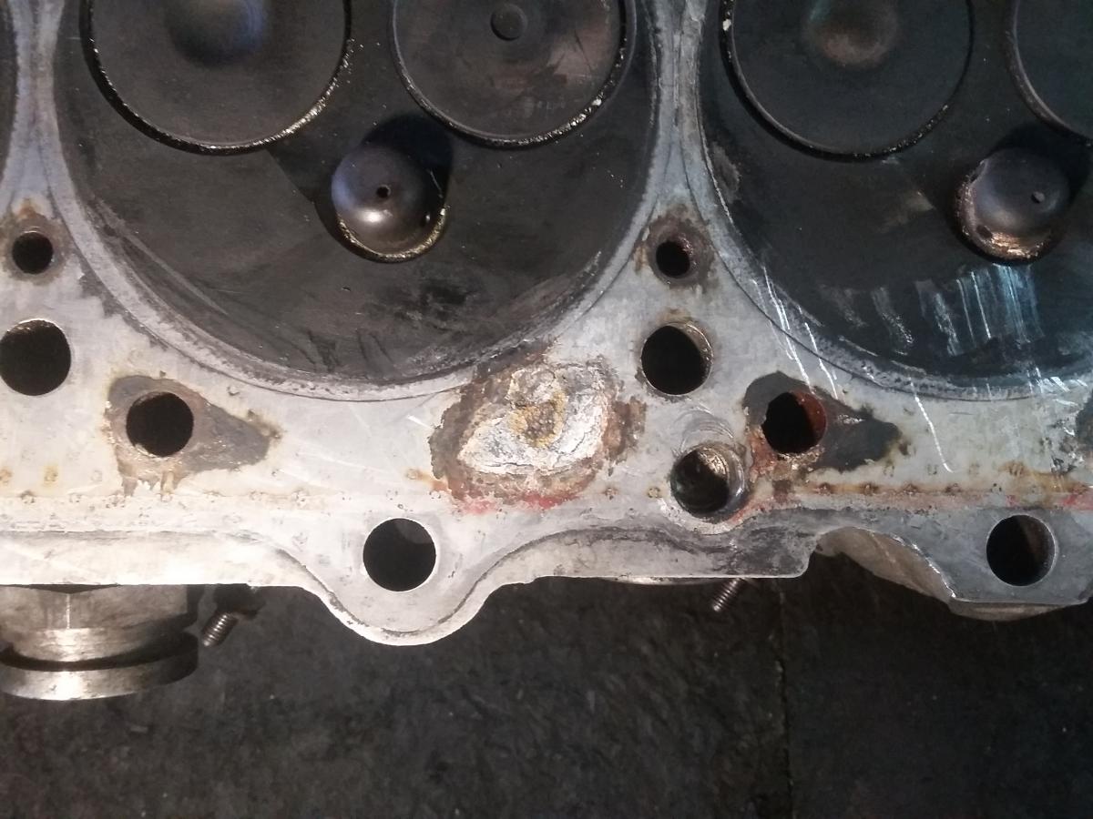

СРОЧНЫЕ НОВОСТИ НАРОД!
И почти все ПЛОХИЕ
1. Оказывается у меня уже стоят Ремонтные поршни 1 ремонт +0.5, на самом поршне так и написано.
а я ведь кольца кольбеншмидт стандарт купил... Что теперь делать? мастер говорит первый раз вижу точеный блок на мерседесе, и говорит раз ремнотные то кольца я бы и неменял если бы это была моя машина, там говорит зазор минимальный типа и эти кольца норм. КАК быть? я думаю раз разборали мотор то надо поменять кольца? ведь мотор  масло кушал и газы картерные были.
2. В двух местах сЪело головку, мастер гооврит точить неполучится некуда, ну раз она так ездила то еще поездит но неизвестно сколько, с новой прокладкой должна поездить говорит пока неприедет совсем.
и есть одна новость хорошая клапана не пропускают говорит, но я спрсоил будет ли он их притирать он говорит раз непропускают то ненужно, правильно ли это? просто я уже запутался одни мастера говорят надо притирать другие как он говорят если непропускают то ненужно мол.
3. Раз колцьа те чт оя купил стандарт неподойдут он сказал то значит и прокладка гбц неподойдет под ремнотные поршни? прокладку я ведь тоже стандартную купил, НО мастер говорит что прокладка подойдет, как так объясните мне? поршни ведь ремонтные.
я растроился насчет колец больше всего... кольбеншмидт купил как мастер сказал стандартные... 6000 рублей за 6 штук на ветер  получается.. или на будущее оставить если такой же мерс куплю. вроде на 606 турбо тоже эти кольца подходят?
сальники клапанов он уже поменял.

1. поршня доставали? если да то кольца менять по любому, покупать +0,5
2.голову выбивать форкамеры и шлифовать однозначно плоскость, что означает не куда точить? высота ее уже маленькая?
3.прокладка подойдет стандартная
поршень пока только один он снял вместе вкладышем, на поршне написано + 0.5
а если остальные поршни не вытаскивали то там ненадо кольца менять получается? объясните мне чайнику.  китайские кольца подойдут если куплю просто чтоб неждать долго, и насколько их хватит? ил все таки заказываать такие же кольбеншмидты 0.5.
2. ну на фото же видно что если снимать 2 мм то уже до клапанов будет доставать
3. а как прокладка подойдет под ремонтные поршни я вот непойму? у ремонтных поршней ведь размер больше на 0.5,а у стандарт прокладки по стандарт поршень же диаметр?
клапана притирать ненужно?
 можете скинуть номер ремонтных колец + 0.5  кольбеншмидта или оригинала

если менять кольца то все, китайские деньги на ветер , но это дело хозяйское, по опыту новых фирменных  колец в убитых поршнях и цилиндрах хватит не более чем на 100 тысяч, +- , про китайцев не знаю
2. по плоскости , какие 2 мм? снимают 0,2 в зависимости от убитости головы
3. прокладка имеет отверстия больше чем +0,5 поэтому подойдет
4. номер колец 800017311050 , проверь на всякий случай толщину первого кольца у себя , если 2,5 то этот номер

первое кольцо это которое с пружиной да? если на поршне написано 0.5 тогда кольцо под этим номером что вы написали должно же подойти
насчет гбц там в одном месте головку сильно разъело съело тосолом видимо плохим. там минимум 1 мм надо снимать.

Головку думаю в этом месте можно подварить чуть-чуть и потом на фрезер.
Стандарт прокладка диаметром на 1мм шире стандарт поршней,по этому ремонтные в нее входят
Прокладку нужно подбирать по высоте выхода поршня от поверхности блока.
Если голову аргоном удасться подварить,то на ней только винт убрать и все,это 2-3наверное и выйдет.
нельзя столько снимать!там на все всякие шлифовки в два раза меньше заложено.тем более что вы не знаете сколько ещё до вас ранее , сколько раз она и насколько сильно шлифовалась.распредвал сместиться ближе к коленвалу и будет запаздывать постоянно.а также канал подачи смазки к натяжителю будет перекрыт прокладкой,придется пропиливать углубление чтоб масло проходило и попадало в натяжитель.
По кольцам.умный человек выше правильно сказал,что надо хорошего качества брать и не мается ерундой с подкидкой одних колец.ибо это ненадолго.отличается толщина верхнего компрессионного кольца.у турбо мотора оно шире,у атмо мотора уже.
Далее,я бы посоветовал вам сменить мастера!что это за мастер такой, который ещё мотор до конца не разобрал,а уже увидел что и какого размера покупать.полная картина и полный список деталей составляется только после полной разборки и дефектовки всего.он должен был промереть гильзу,или хотя бы почистить хотя бы один поршень и увидеть стандарт там они или ремонтные.а не говорить вам везите стандартные кольца,а потом выворачивать глаза и говорить-первый раз вижу в Мерседесе ремонтные!мало видимо он их в руках держал эти моторы что не видел.я часто встречаю следы некачественного ремонта и ремонтные поршня.
Далее,если он достал кольца из гильзы-это уже труба!назад их в то же место уже никак не поставить.тоесть по сути их нужно обкатывать заново.только они уже не имеют обкаточного слоя как у нового кольца а также б.у.гильза имеет слабую хонинговку и нарушенную геометрию.что также усилит износ колец при притирке.это к вопросу о том,что можно подкинуть просто новые кольца и кататься как макс выше предлогал.это глупость.там картинка примерно та же.иногда их новые даже ломает в процессе обкатки или они смещаются относительно расположение замков и т.д.не забывайте,что новые кольца ставятся в свеже отхонингованную гильзу.и обкатываются они "мягко"на большом количестве масла в каналах хона и гильза при этом имеет ровную и круглую поверхность.и даже если у кольца и гильзы есть износ,то он появляется равномерно и на протяжении большого пробега.кольца уже притерлись и приняли форму гильзы.новые же в изношенной квадратной гильзе поведут себя непредсказуемо и быстро износятся.оттого и полно случаев,когда до разбора мотора он ел меньше масла и ехал лучше с зазором в замке колец на спичку.чем после нескольких тысяч пробега когда установили новые кольца на изношенный поршень и изношенную гильзу.
Тут 1мм? И "мастер" предлагает не шлифовать? Он что наркоман?
Сдай эту голову на цветмет и купи другую.
Можно конечно шлифануть, если там дыра не сильно заходит на кольцо прокладки, то можно всю дыру и не зашлифовывать.
Но это только шлифовщик уже по факту увидит.
