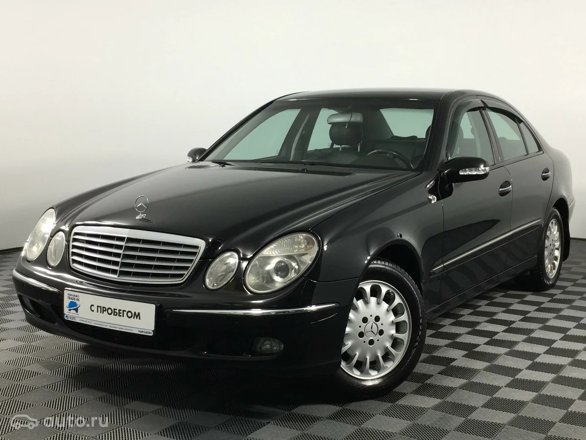

А фоток так и нет...стесняетесь)!?
Да-да, уже заждались! Я вот кайфую от дорестов, надеюсь увидеть что-то типа такого  :ph34r:

Не стесняюсь,просто Чукча не фотограф)
До меня в одних руках ,дорест,тряпка ,ручка.СБЦ поменяли по гарантии.
Сейчас не работает 5й стоп ,разбита кулиса,перчаточный ящик не выезжает,не дует кондей холодом ,ну и пробег подчти 400 на родной цепи грм...как то так )

Нормальный тачан!
Были:
Хороший! Колеса что надо, по классике!

Колёса ,я бы сказал -лучшие )
Очень лёгкие,крепкие,оригинальные )
