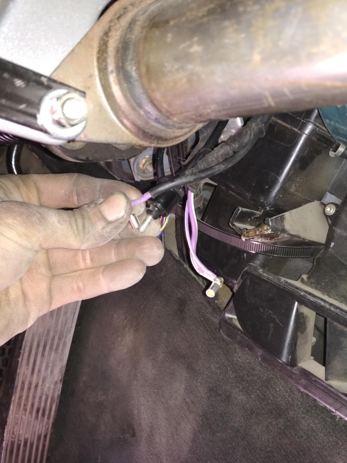

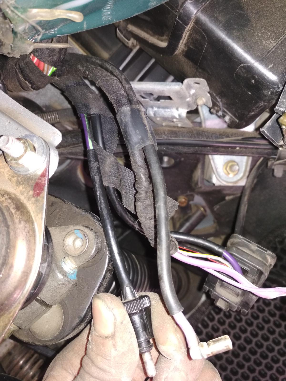

Это что за зелено сиреневый провод?? Он соединен с сиреневым, звводской фишкой, как только я сиреневый замыкаю с двумя (тоекий сиренево белый и толстый)
остальными стартер работает...IMG_20190918_230227.jpg IMG_20190918_230215.jpg

А это провод от реле блокировки стартера.
Не подумал, что на твоей машине существует эта опция --- штатной "системы антиограбления". За приборкой должно быть это реле. Не нужно оно...
Чтобы обойти эту блокировку стартера, надо действительно соединить все сиреневые толстые провода вместе.
Здесь версия схемы стартера с этим реле   .
Здесь версия схемы стартера с этим реле attachicon.gif4965.pdf.
