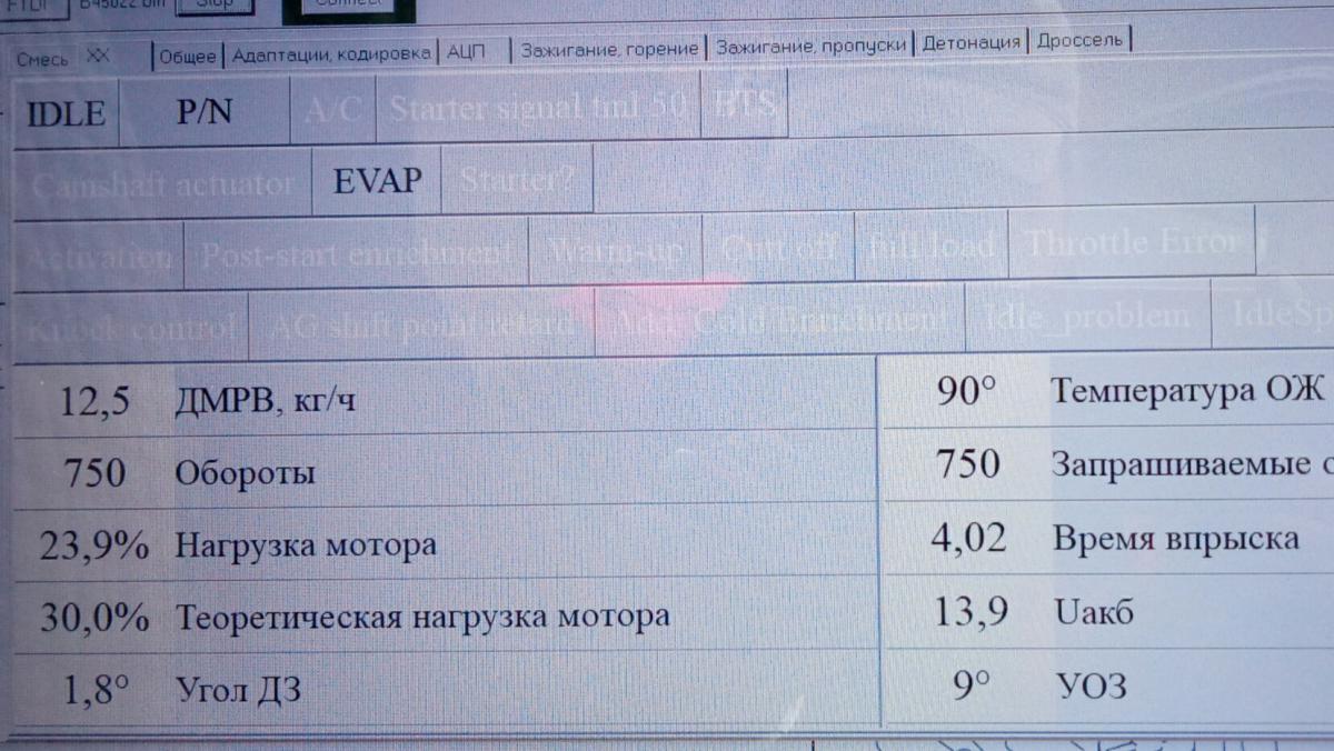

какой угол у ДЗ должен быть на ХХ при 700-750 обортах?
до 2-х градусов. в идеале 1.2-1.4.

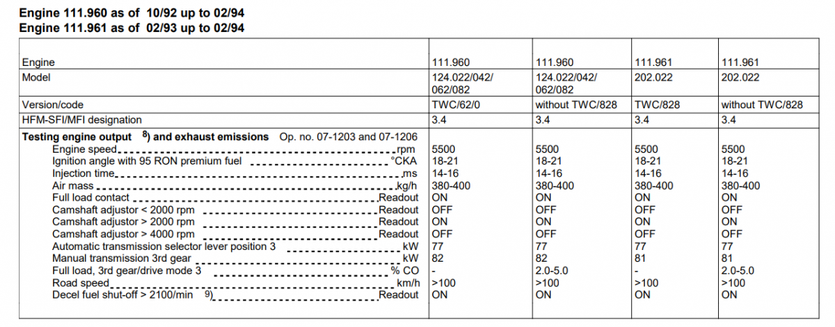

Отправлено 28 September 2019 - 15:04
Установлен обратно родной ДД. Машина поехала бодрее. Как до замены. Но не так как хотелось. Исходя из тестового заезда https://yadi.sk/d/sYIATrEI1gUSOA
параметры вписываются в эту таблицу :
на градус УОЗ меньше чем надо, но можно списать на качество бензина.
Разгон до сотни примерно секунд 25.

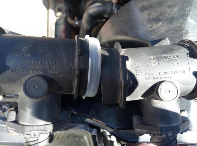

Имеются два расходомера
Со звездой родной. Бошевский был куплен в 15 году, новым через экзист. Показывают абсолютно одинаковые цифры. То что они одинаково глючат слабо верится.

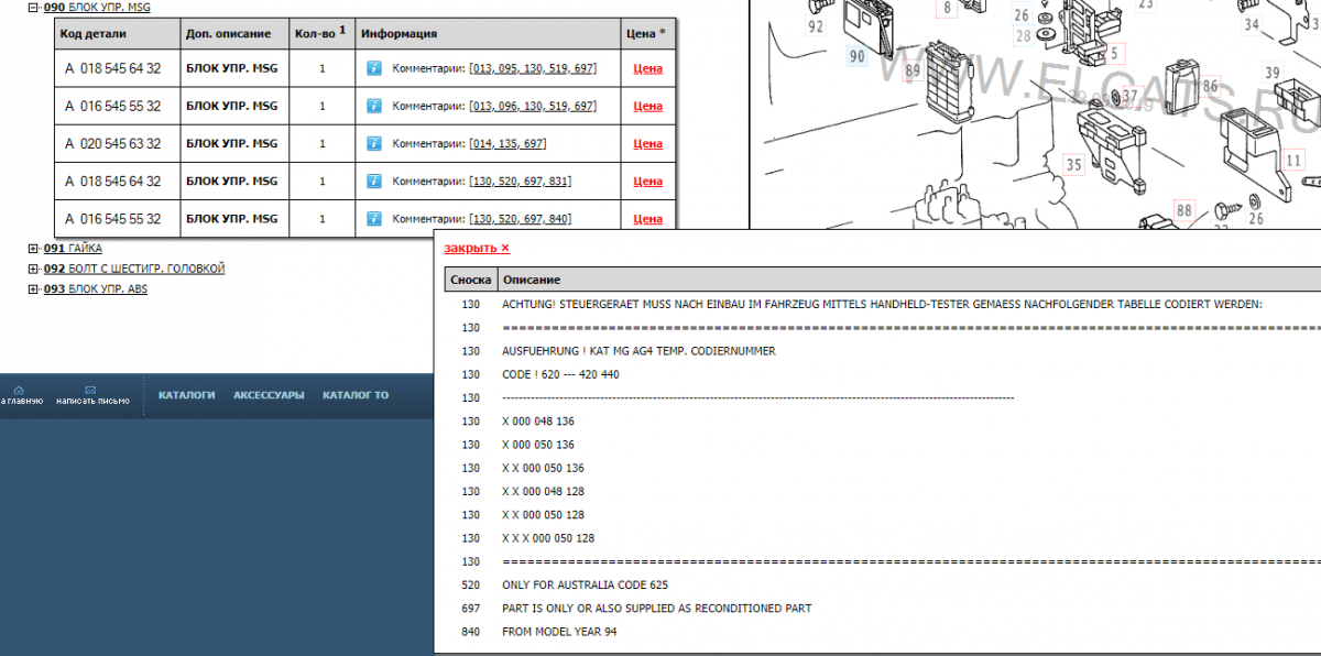

По кодировкам не пойму. 000 048 128 механика для версии с катом. Я так понимаю под две лямбды.
У меня одна. Есть кодировка 000 048 136 для безкат версии. Так там вообще ни одной лямбды. Просит регулятор СО.  Мой старый блок вообще не кодировался.
Машина вышла на рабочую температуру.  Обороты стоят как вкопаные.воздух упал до нормы . Впрыск в норме.  УОЗ в норме.  Угол дз в норме.
С низов на первой-второй очень неплохо. Учитывая что у меня резина выше необходимого и 16 колеса. Чуть дождик каплет и с непривычки в поворотах срывался в занос. с места и без прогазовки трогается с пробуксовкой. На 3 - 4 тяга уже не та, но намного лучше чем было. На 5% затяжном подъеме при скорости 120 к концу подъема скорость  падает до 105-110. это я один в машине и педаль в пол после начала подъема. Так было и раньше. Может меня вольва турбовая разбаловала, а может то что все таки висят 77 и 78 ошибки по потенциометрам СО которых у меня нет. а блок их просит исходя из кодировки.
 В общем дело в блоке. Я перебрал все доступные кодировки и идеалом стала  000 048 136
Тут бы комментарий спеца по блокам. Может Миша190 зайдет и даст разъяснения.
тип коробки пятая,шестая цифры, последнии три это кат-безкат, под одну лямбду кодировки я так понял нет. блок не поддерживает?
Насколько я знаю если есть катализатор то должно быть две лямбды? перед(в коллекторе) и за катом.
