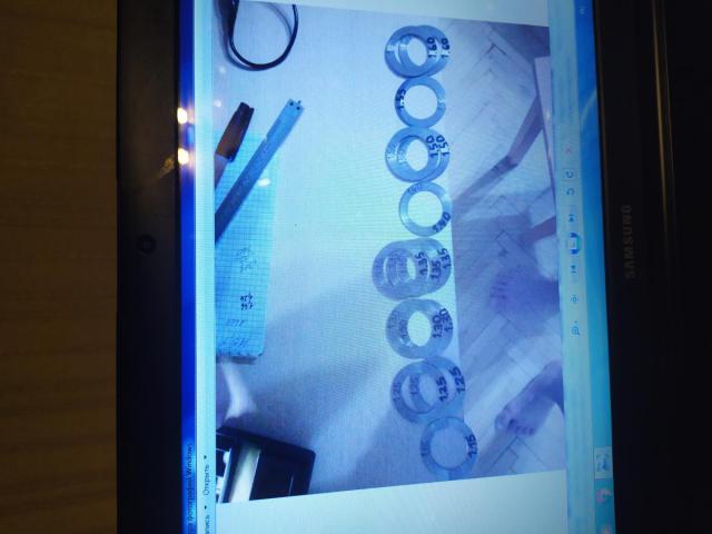

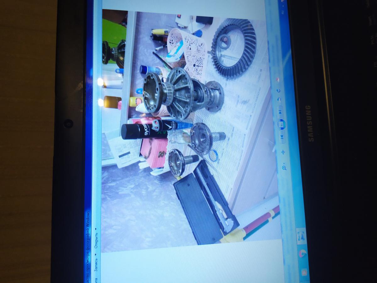

Вот старые фото с компа,это когда шайбы от брата пришли.
Ну и рабочая буханочка!

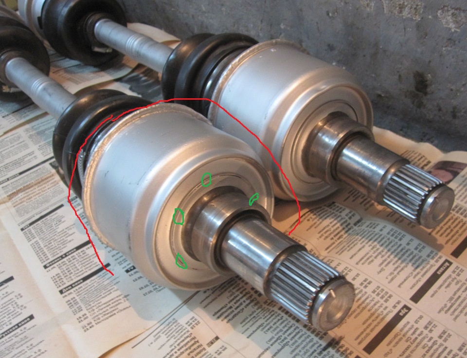

Теперь обнаружился новый гемор, прошу подсказать. При установке редуктора случайно обнаружил что металлический кожух гранаты полуоси имеет микролюфт относительно силового элемента гранаты. Масло пока не сочится. Это нормально или надо менять корпус на новый? Или можно прихватить на пару точек сваркой чтоб не люфтил?

Не очень понятно,это на который пыльник одевается?
Да. Красным обведён. Сам шрус в идеале, без люфта, а вот корпус может на 1градус люфтит. Это норм или со временем его раскачает и потечёт масло? Хочу прихватить точечно по "зелёным" точкам.
