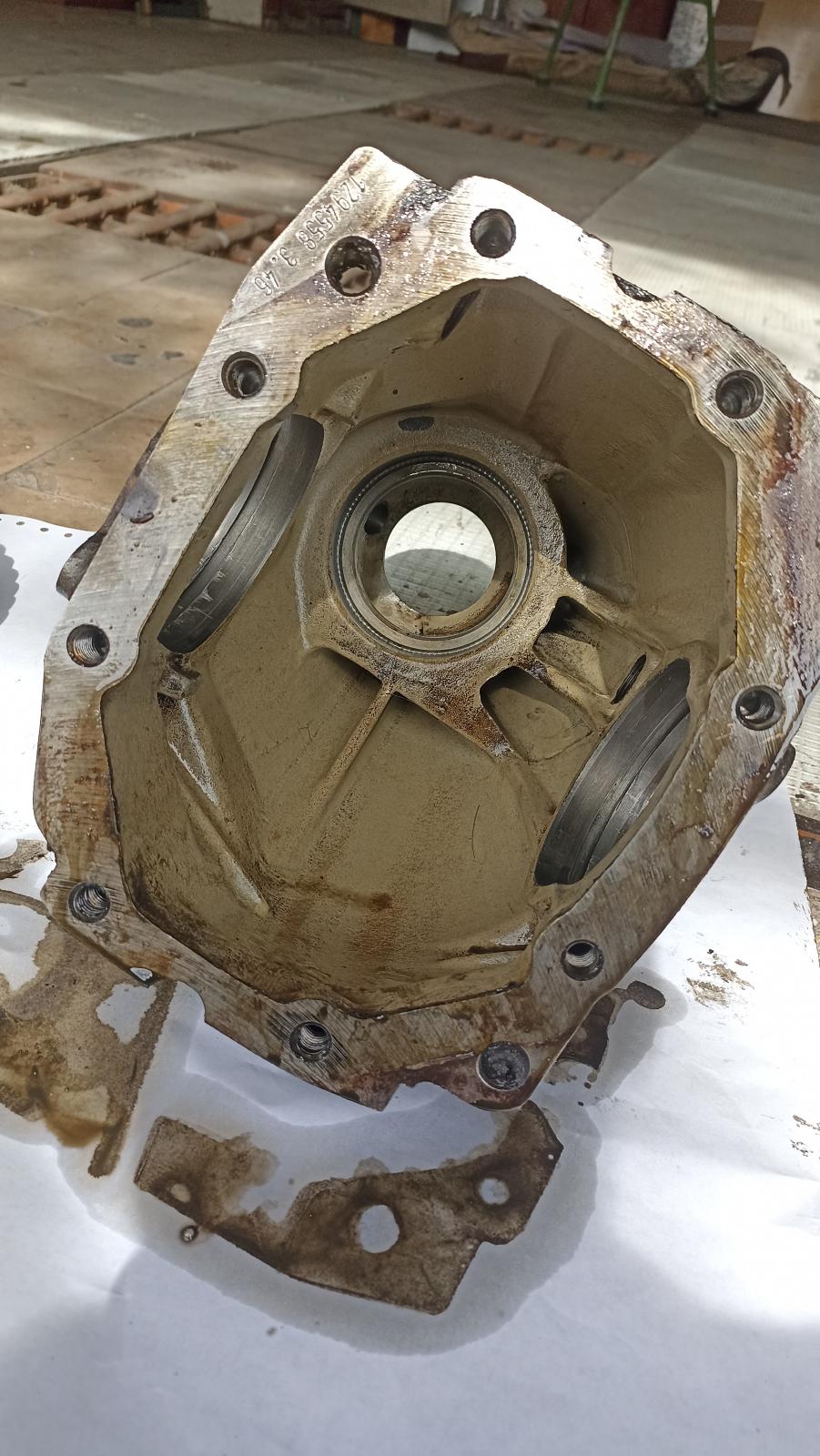

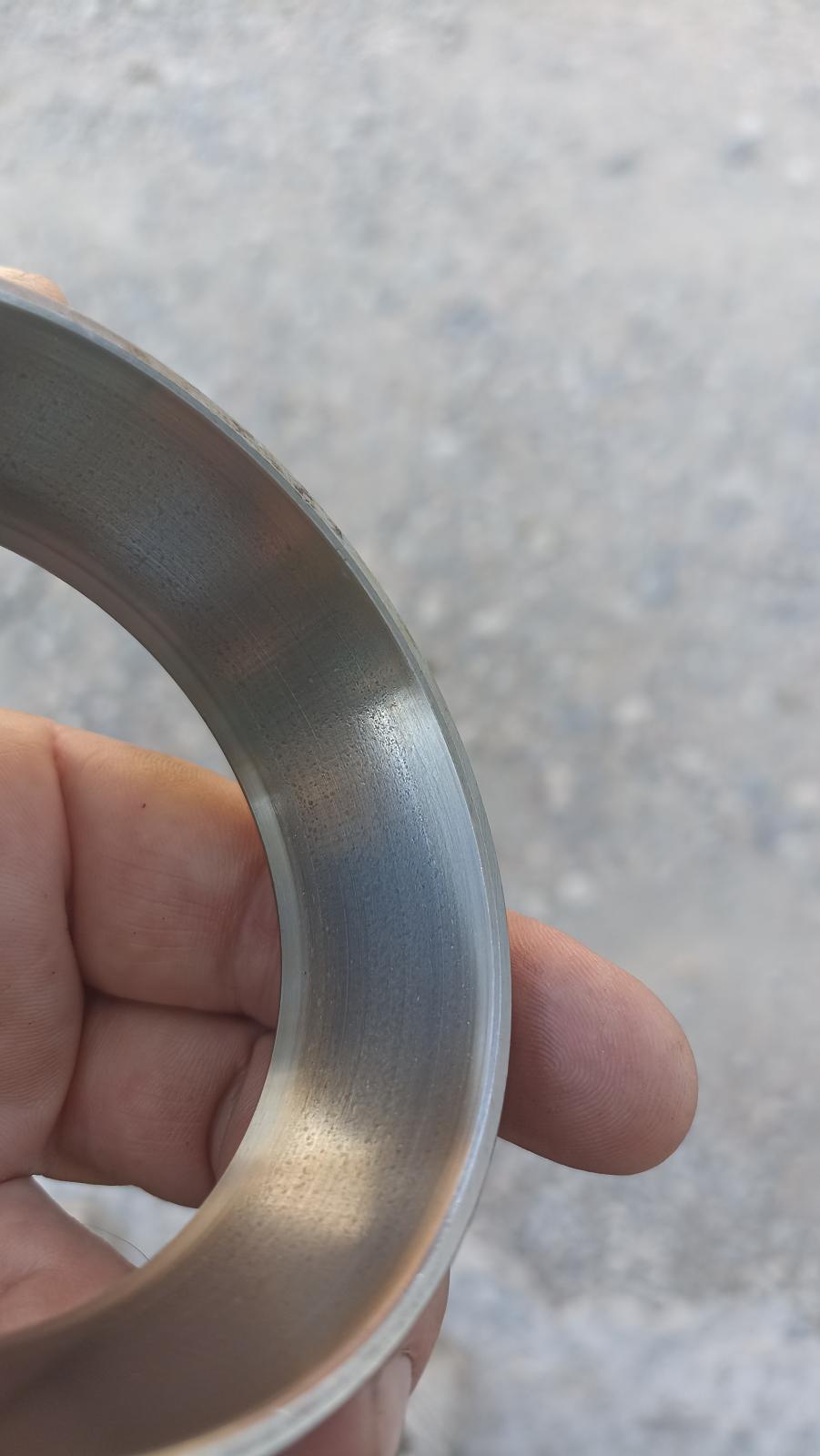

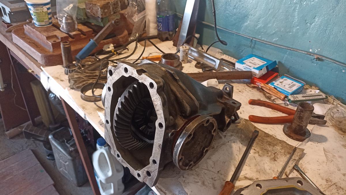

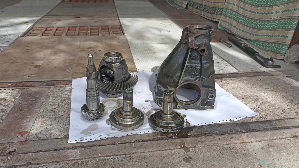

Ну, что, перебрал редуктор. Вот он, виновник гула - весь внутренний большой подшипник в раковинах. Что кольца, что ролики. Так, что, в прошлый раз я все нормально поджал при замене сальника).
Замена этого подшипника, пожалуй, была самой трудной операцией, почти 2 часа его сбивал, аккуратненько подпиливал болгаркой.. съемником не подлезть или нужен какой-то специальный.
Редуктор весь вымыл, сам корпус, как будно изнутри покрыт эмалью.
Затянулось все отлично, параметры выдержались. Люфт, нормальный - прим. как на ступице колеса. Пара миллиметров, если по оси.

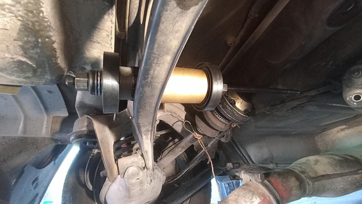

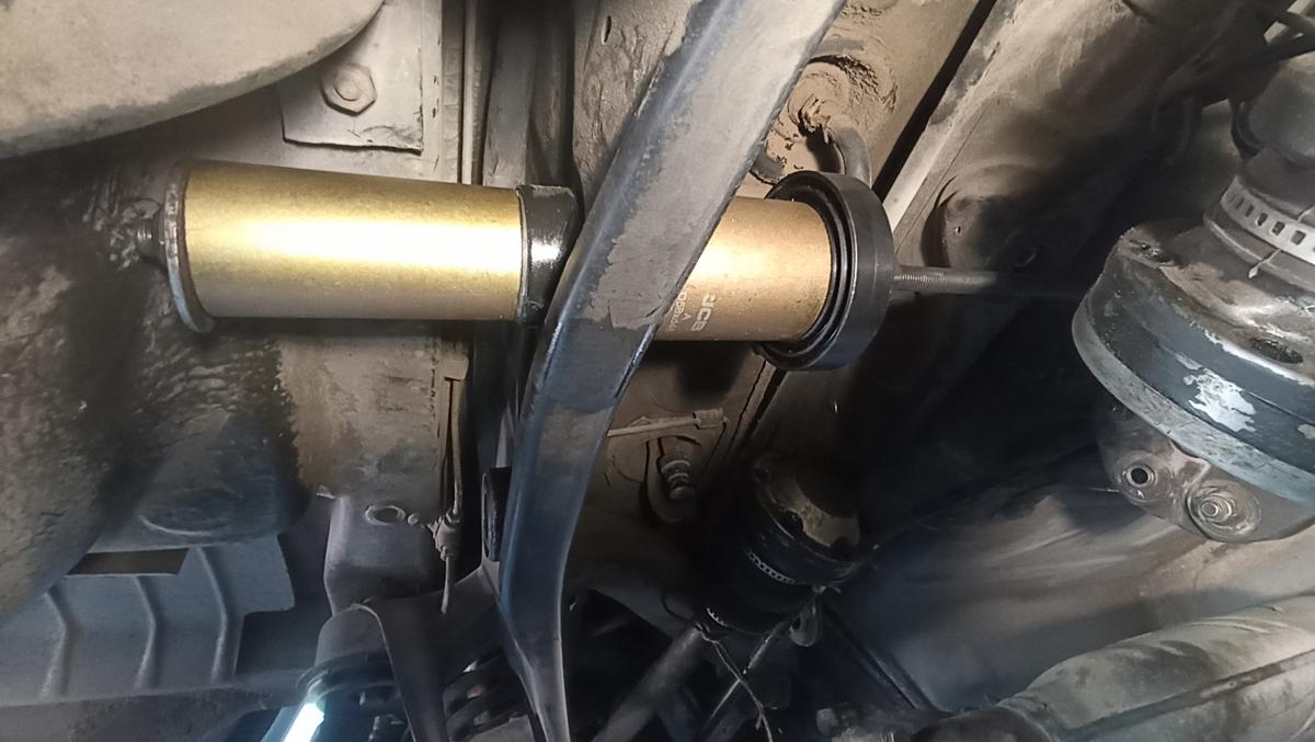

Заодно поменял сайлентблоки. Поставил Лемфердер. Поменялись очень легко, на Ю-Тубе полно видео, как их кувалдой выбивают мастера. Я хренею от этого....
