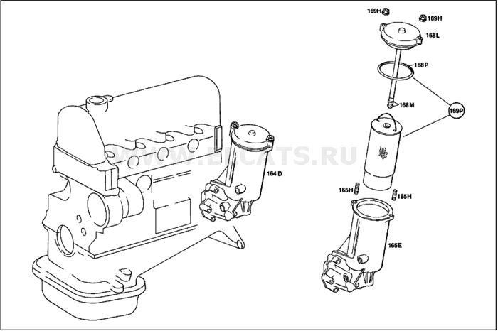

#49 ОФФЛАЙН   DSIvanov
DSIvanov
    Директор
  • Cообщений: 1974
    Mercedes W123
Отправлено 27 June 2008 - 12:13
http://www.elcats.ru...g...mp;vin=&ml=
Посмотри :smoke:

#51 ОФФЛАЙН   Aiex
Aiex
  • Cообщений: 37
  • Город:Украина Одесса
Отправлено 27 June 2008 - 12:40
Посмотри :smoke:
Спасибо вечером гляну может не правильно впихнули. Хочу уточнить..вот этот вроде мой?

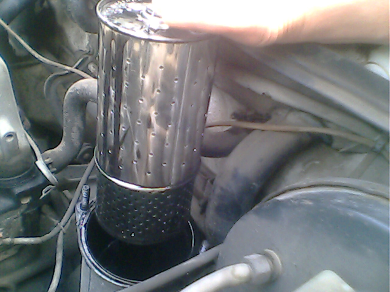

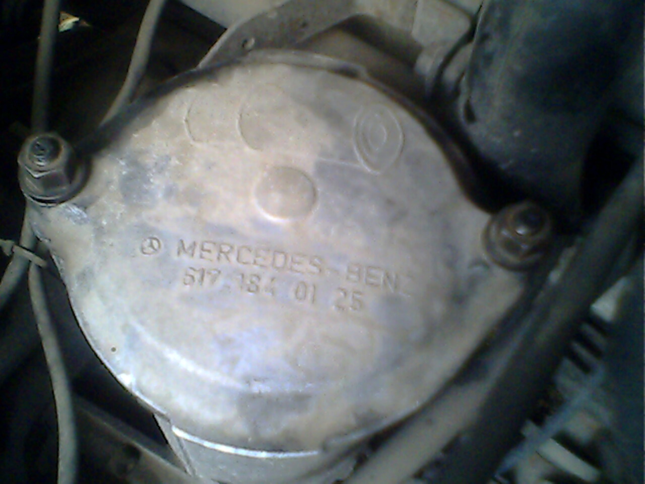

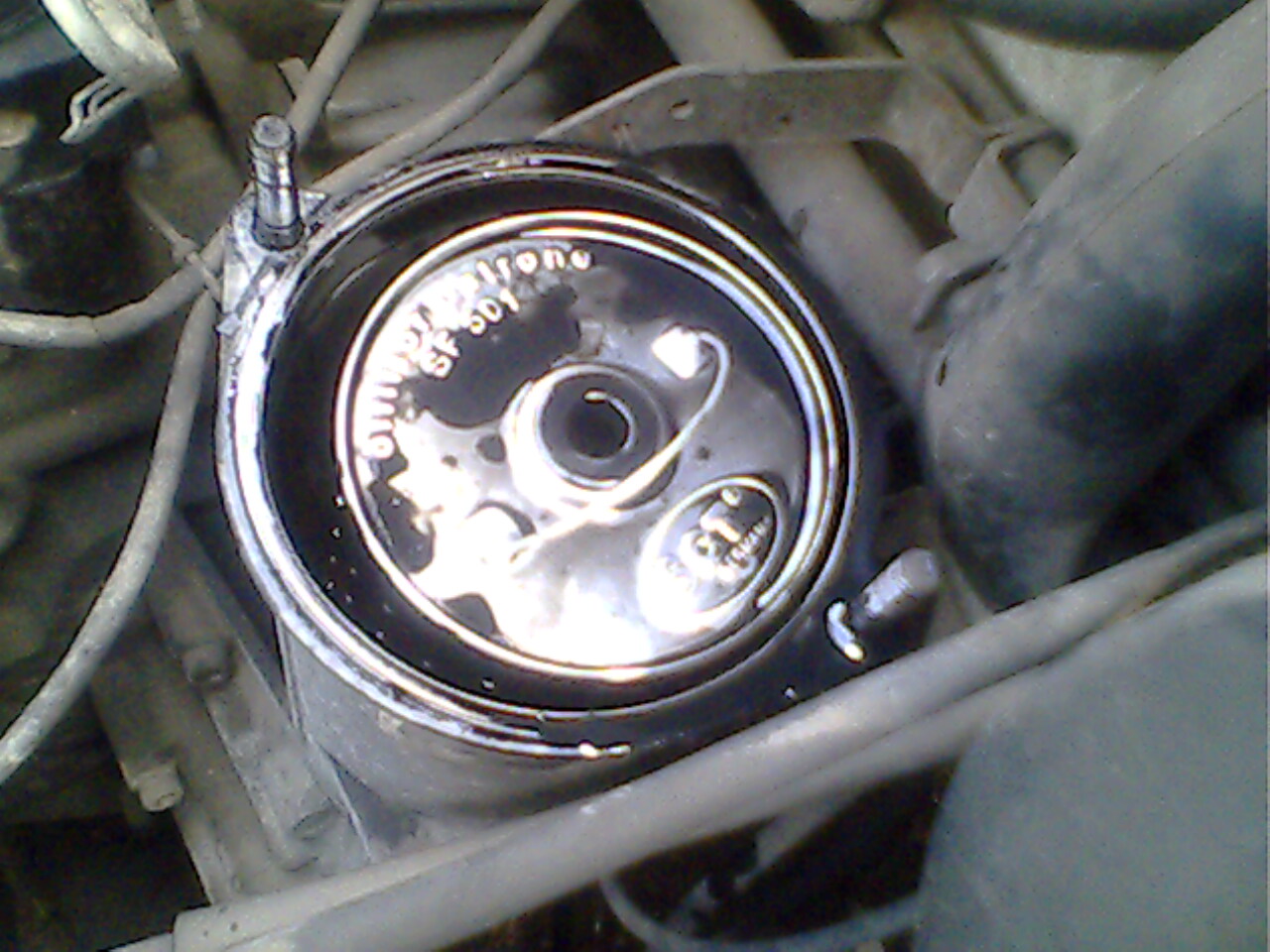

Отправлено 07 July 2008 - 15:11
Всем здрасти.Проблема решилась но... при давлений в 0.9, как я понимаю слышен шум ослабленной цепи.До замены масла при давлений в 0.5 этого шума не было.
Собственно вопрос.. знатоки w123 гляньте фотки,есть подозрение что мне вколхозили не тот фильтр,который стоял раньше с отверстиями по больше был как мне кажется.

#60 ОФФЛАЙН   -=ORION=-
-=ORION=-
    /8 your know
  • Cообщений: 1123
  • Город:3 планета от Солнца
    W123 /8
Отправлено 07 July 2008 - 17:52
нормальный фильтр , не колхозный
