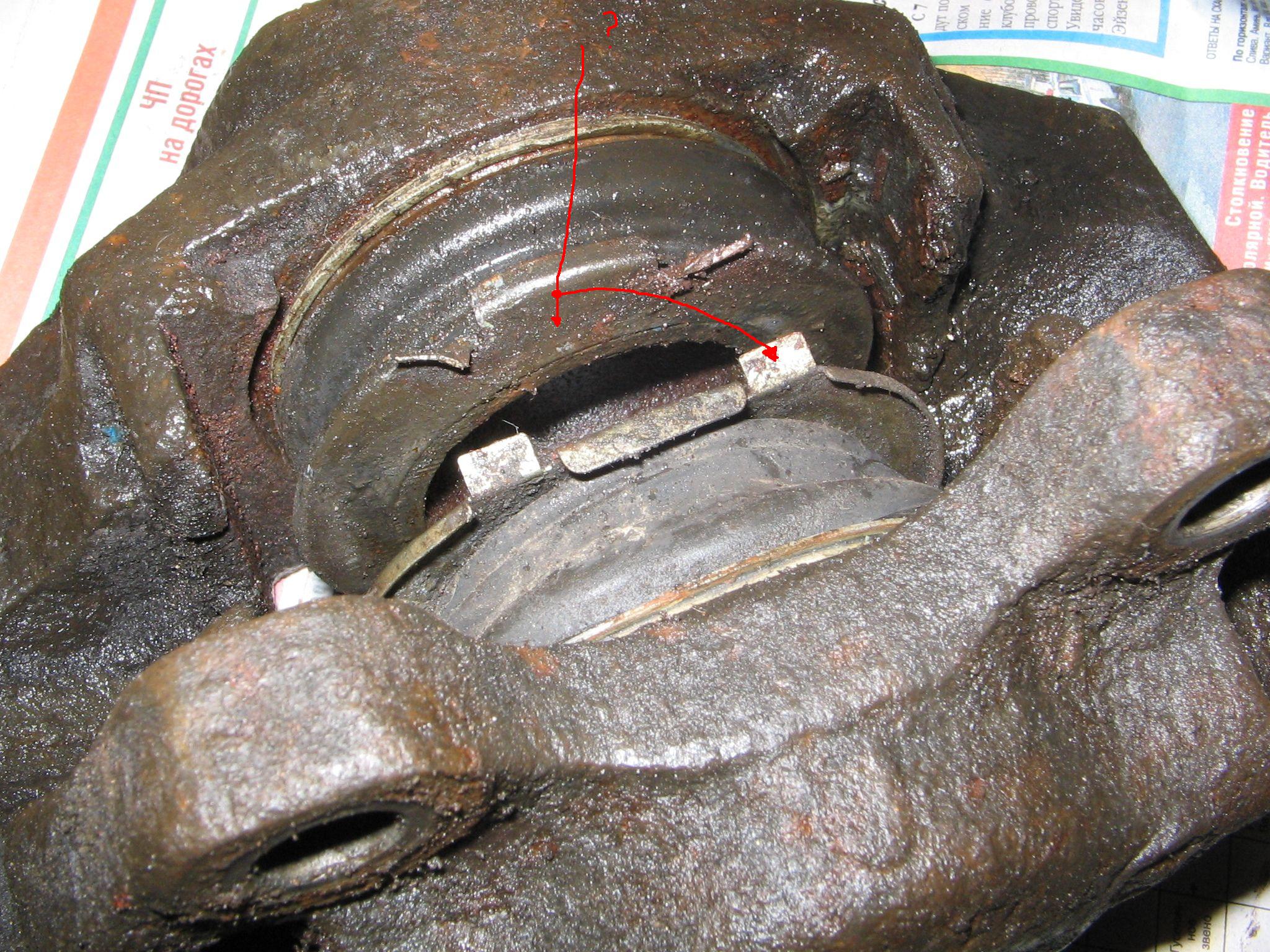

Суппорт снять-таки удалось, правда не без помощи молота :) На бачке и вакуумнике написано, что он АТЕ. Пружинки были проволочные.
Как видно на фотке время его не пожалело. Чем его можно отмыть в домашних условиях? Водой с последующей сушкой можно?
На второй фотке отметил красным такие вот металлические штучки. В ремкоплект они не входят, а их погнули. Что это и где взять?

теплозащитные кольца/шайбы.. на экзисте обзываются как "Кольцо уплотнительное"... тока номер не дам :oops: т.к. смотрел на переднии 4х поршневые супорта, но думаю название такое же (тока № другой)...

На картинке ты красным пометил тепловые экраны.

Отправлено 13 March 2008 - 01:03
Megawollt
На переднюю ось ставилось два вида супортов ATE по каталогу это Teves и BENDIX!
Номер р-к по ATE 0025864442 - в комплект входит,пыльники,манжеты и эти самые тепло экраны
Номеро р-к по BENDIX 0015861142

Эээ....А я думал АТЕ оно и есть ате.
Я заказал в экзисте 13.0441-6003.2 Посмотрим что придет.
Самое страшное то, что я где-то потерял прокладку между половинками супа. Где ее можно взять?
Выкладываю фотки поршней. Думаю, может стоит их отполировать пастой гоя?
ЗЫ Железки у меня вот такие как на фотке. По ходу я не те ремкомплекты заказал :( В центре потерянная прокладка
