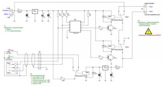

Схема управления пневмозамком. На МК:
Схема самого замка:
