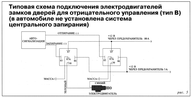

При отрицательных маломощных выходах на замки у сигналки (откр. и закр.) использовал эту схему.
У пятиконтактных рэле выводы 30 и 87а в свободном состоянии соеденены и активатор двумя выводами всегда сидит на массе, при наличии отрицательного импульса от сигналки или от кнопки попеременно подключается то один то второй вывод на плюс. На 4-е замка нужен 16А предохранитель.
Но если нужно сделать так, чтобы при заблокировании вручную водительской двери изнутри штатным рычажком, срабатывали остальные активаторы замков в дверях, то тут кроме 5-ти контактного активатора на водительской двери нужен еще либо блок уаправления ЦЗ, либо схема которая по изменению уровня на входе (замыкание-размыкание внутреннего микрика в 5-ти контактном активаторе), выдавала импульс соответствующей длительности и полярности на одном из выходов. Многоие делают такие схемы задержки просто на конденсаторе и рэле, но это неправильно, нет гарантии что активатор 100% сработает.

А уж в схеме подключения самой сигналки всё очевидно. Только вот привязка к ЦЗ вызывает сложности. Вот эти "пара коммутаций" и нужны.
дык в инструкции к сигналке и приведено как подключить к вакуумному ЦЗ и схема там есть этого подключения... не пойму что там может вызвать вопросы...
у меня было так http://www.autoelect...50/lx-550-3.gif
вот 6ти контактный разъем это и есть выходы с 2-ух реле по 3 контакта с каждой релешки... проблем никаких.
вот схема более понятная http://www.autoelect...s700rs-m-19.gif
