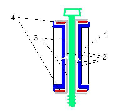

А можно подробнее где что куда и как.....и желательно фотку.....или схемку...;)
Что на картинке:
1 - корпус маятника
2 - резиновые втулки маятника
3 - металлические втулки маятника
4 - наши колхозные прокладки, которые надо добавить
Рецепт такой:
- Снимаем защиту двигателя (если она есть)
- Проверяем маятниковый рычаг на наличие люфта: помошник болтает руль, а мы в яме смотрим на маятник и видим, что онкачается не только вправо-влево, но и вверх-вниз относительно крепежного болта
- Проливаем гайку на болте маятника вэдэшкой и даем откиснуть.
- Берем хорошую головку на 22 с удлинителем, рожковый ключ на 22, чтобы удерживать болт от проворачивания и откручиваем эту гайку.
- Вытаскиваем болт крепления маятника (у меня полностью вытащить не получилось, он уперся в выпускной коллектор, поэтому прокладки добавил только под нижнюю втулку).
- Отверткой аккуратно поддеваем и вытаскиваем металлические втулки маятника. Должны выйти легко, но стараемся не порвать резиновые втулки.
- Вырезаем из пустой полторашки кольцевые прокладочки по диаметру металлических втулок: внутренний диаметр такой, чтобы плотно одевалась на втулку и не болталась, а внешний такой же как у втулки. Одну прокладку под верхнюю втулку и одну под нижнюю. (Я сделал 2 прокладки под нижнюю втулку.)
- Одеваем прокладки на втулки, смазываем, собираем маятник и затягиваем от души.
- Проверяем отсутствие люфта маятника. Радуемся :) Если люфт не пропал, добавляем еще 1 прокладку.

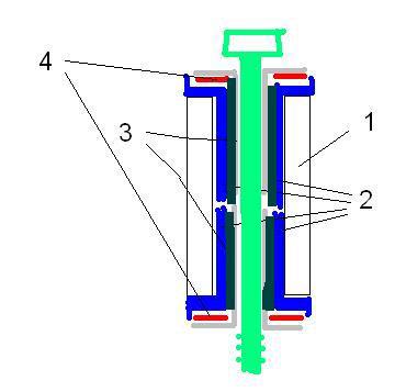

А куда деть зазоры(пометил чёрным)?
В тех местах зазоры убрать, естественно не получится, но, как мне сказали, там разбивается намного меньше. Само собой, предложенный мной метод довольно ущербный, но если есть люфт маятника, то почему бы не попробовать. Из затрат только час-полтора времени в яме под машиной. А уж если не поможет, то тогда думать о ремкомплекте маятника.

Я немного не в тех местах показал зазор - у Вас там места не было :-) .Втулки изнашиваются по оси маятника,отсюда и основной люфт,из-за которого колесо "ходит само-по-себе".ИМХО.
