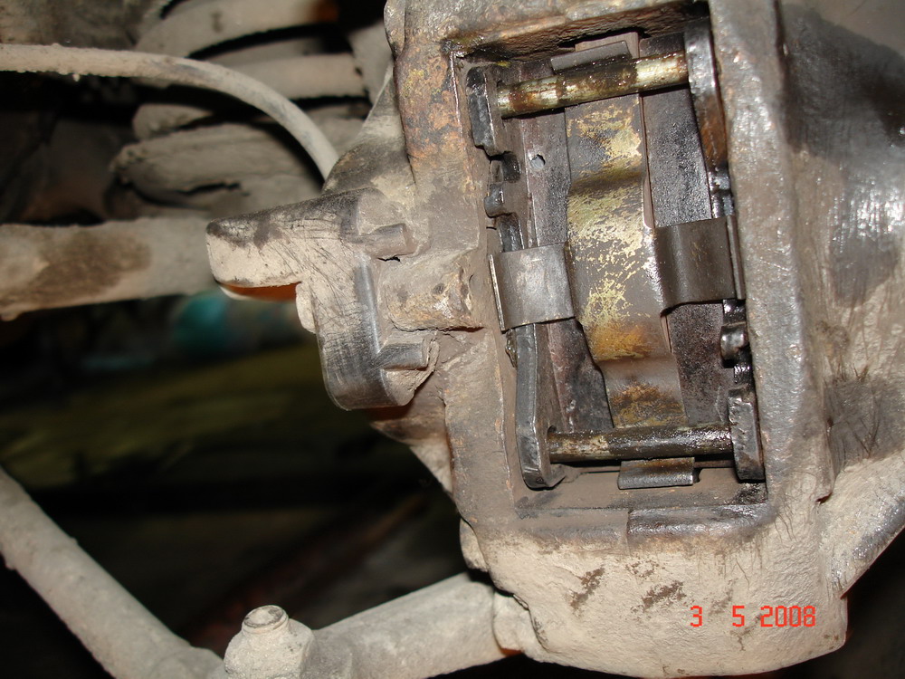

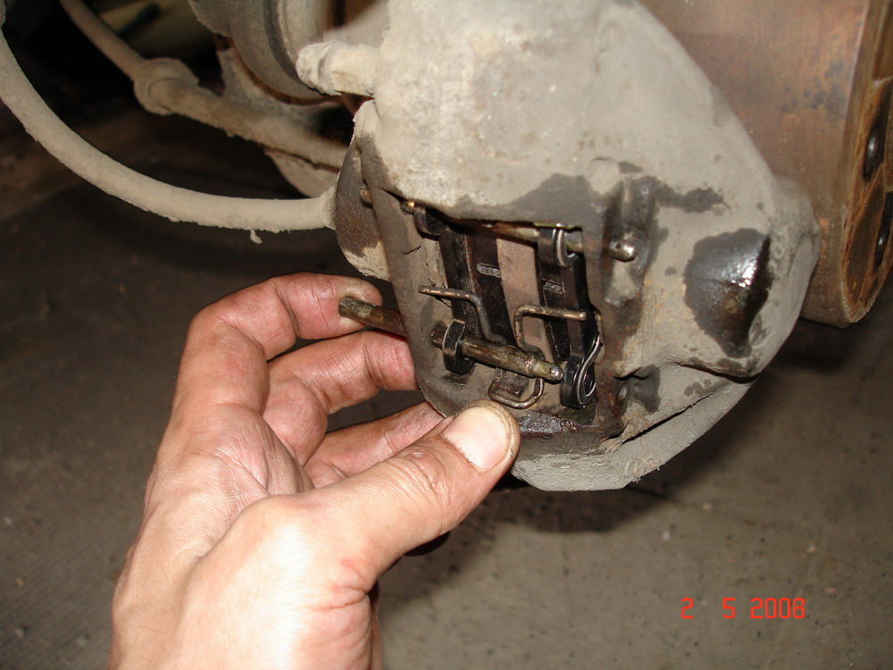

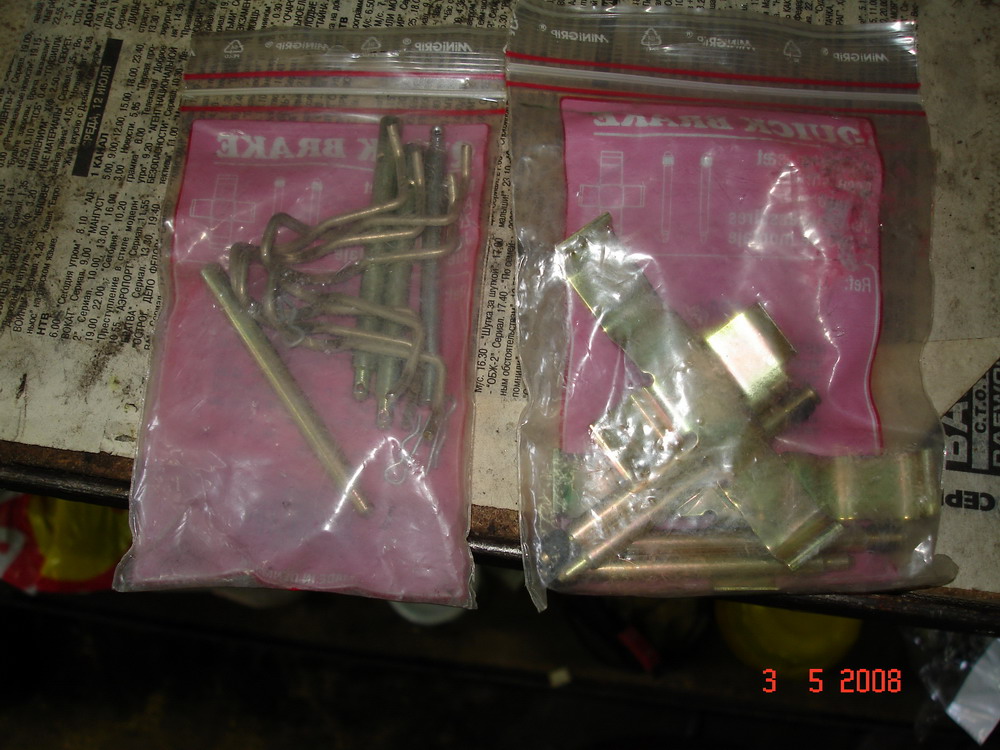

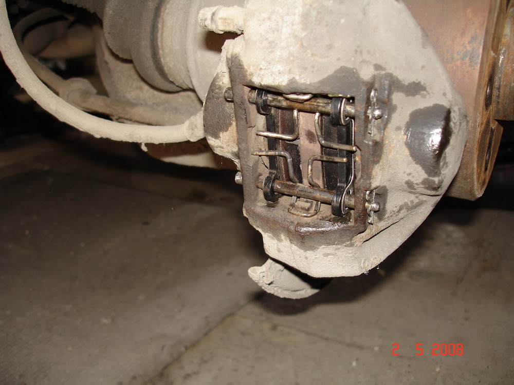

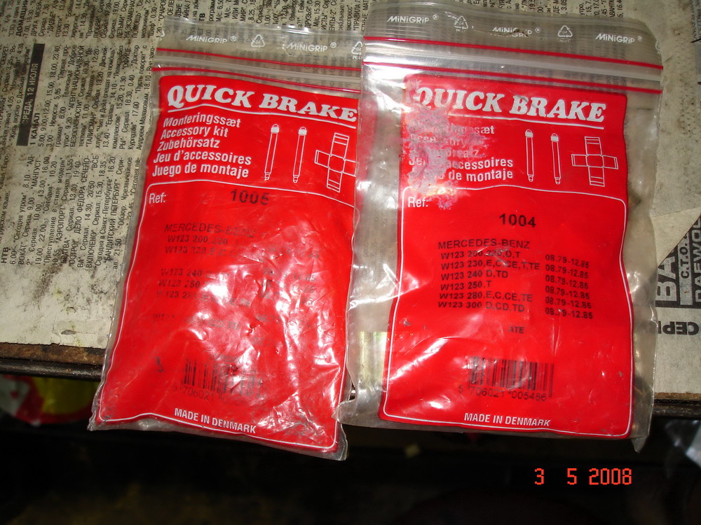

А чё им не открыццо-то?
http://www.oldmerin....-1209800073.jpg
http://www.oldmerin....-1209800095.jpg
http://www.oldmerin....-1209821115.jpg
http://www.oldmerin....-1209821152.jpg
http://www.oldmerin....-1209821188.jpg
А ещё хакер... :mrgreen:
Ген, объясни (где-то это делал), как фотки вытаскиваешь !? :redface:
На фото: задние -это Bendix, а передние АТЕ. Я правильно понял?
