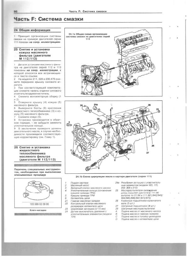

облазил все.. не нашел заглушки
может кто-нить сможет кинуть фото 111.920 мотора с датчиком давления масла?? или на словах - где он стоит???
C180 W202 Classic, '95
#52 ОФФЛАЙН   ZlodEi
ZlodEi
  • Cообщений: 120
  • Город:Новый Уренгой
    1994 W124 E220
Отправлено 31 May 2010 - 21:16
под выпускным коллекторм, смотриш сперди он получаеться между генератором и выпускным, снять только его без ямы врядли получиться, ну если только коллектор открутить

Отправлено 01 June 2010 - 06:01
во как....
блин, а нет ли фото из какого-нить мануала?? или живого???
подскажите плз..
#54 ОФФЛАЙН   assv2
assv2
  • Cообщений: 1123
  • Город:Волгоград
Отправлено 01 June 2010 - 07:44
во как....
подскажите плз..
примерно так..
если смотреть на двигатель,то с левой стороны (воздушный сними фильтр,будет проще увидеть)..
у тебя будет заглушка..если там конечно не в грязи всё..примерно на уровне полукруга выпускного коллектора..если от него линию к двигателю провести...
Webasto BBW46
#55 ОФФЛАЙН   [MAXAOH]
[MAXAOH]
  • Cообщений: 141
  • Город:Таганрог
    W202, С180, '95
Отправлено 01 June 2010 - 09:03
примерно так..
Это деталь под номером 24а? Вместо нее ставится датчик давления масла? Датчик устроен как? Просто контакт на лампочку?

Отправлено 01 June 2010 - 09:29
вот..нашел..:))
как устроен датчик..
http://www.w201club....showtopic=11617
только контакт не на лампочку,а на стрелочку на приборке..
