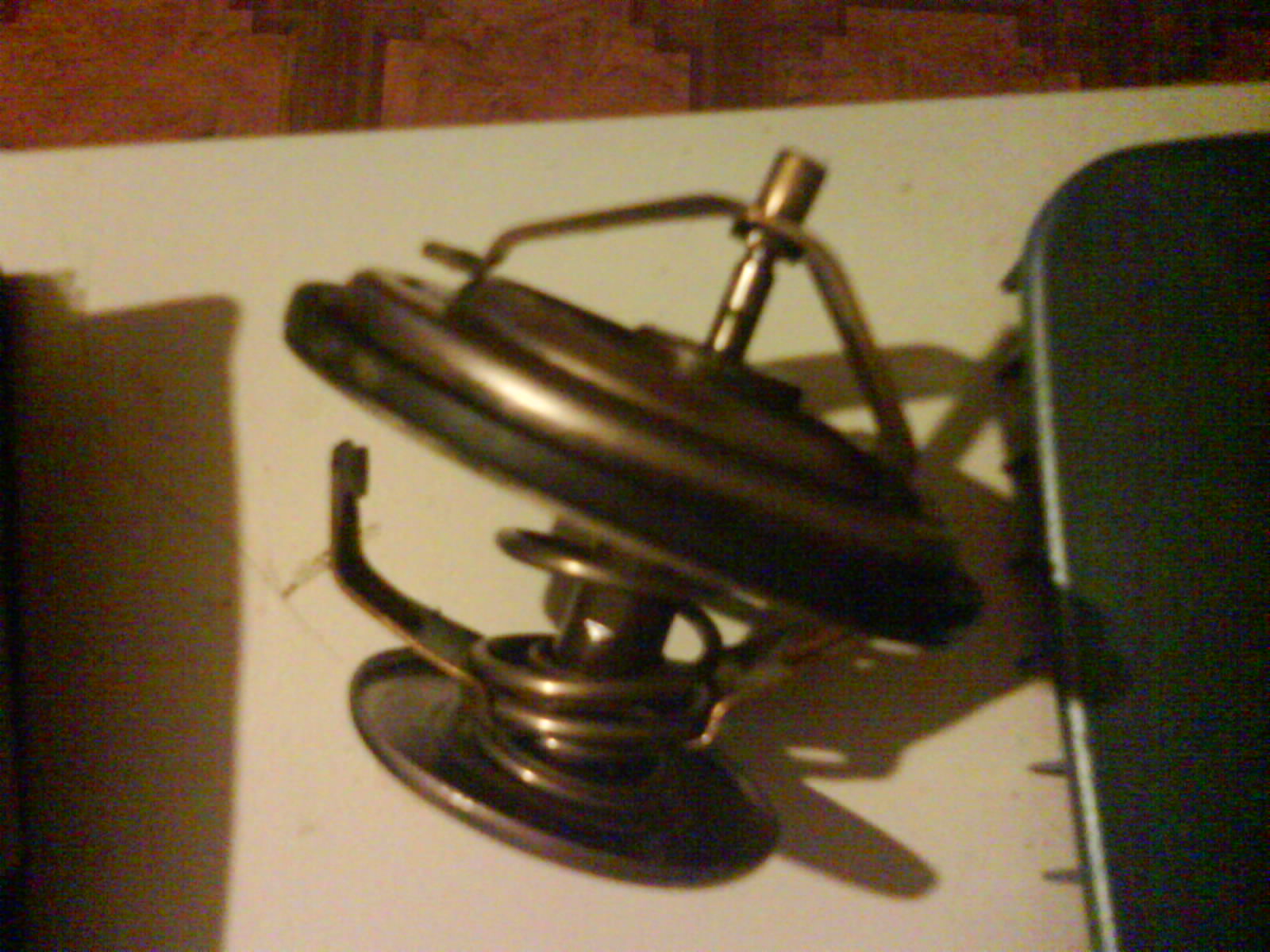

Wahler - 2.5 года. лопнуло ухо.
менял сегодня термостат.
понял кстате опять на wehler)))
